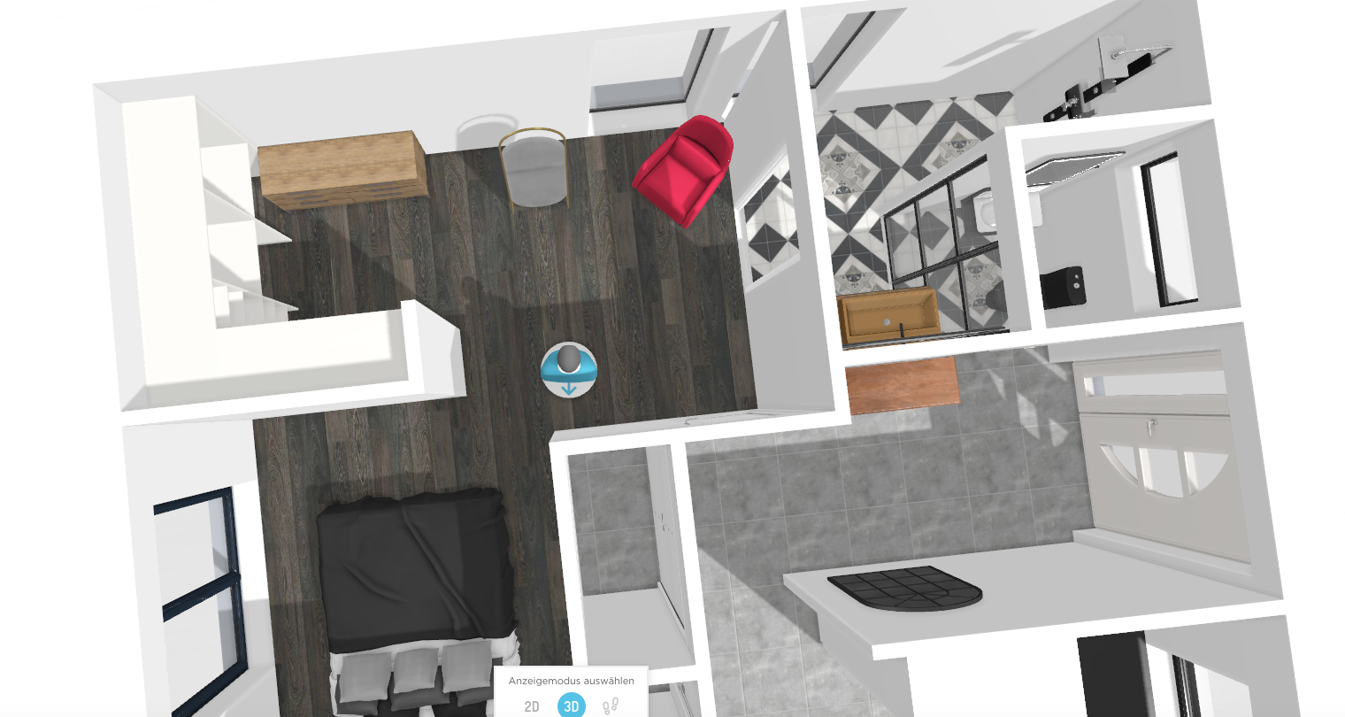

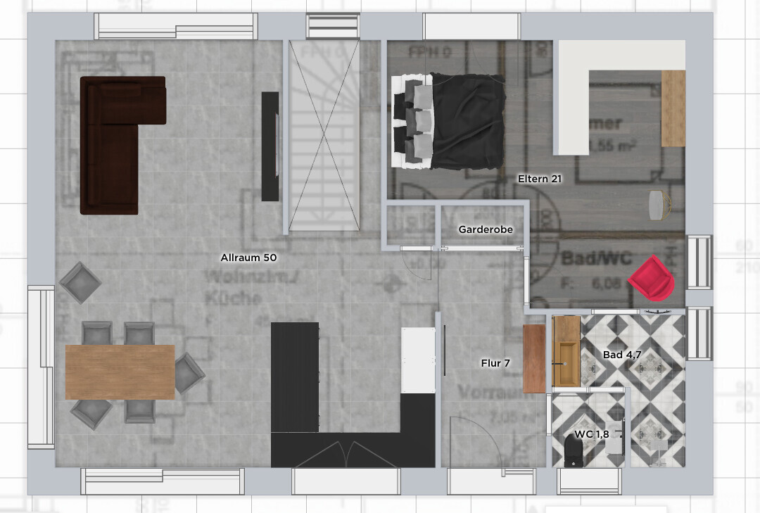

Zu meiner Spielerei: ich habe versucht, Ankleide als Verbindungsraum zu planen und nicht das Schlafzimmer. Außerdem habe ich die Toilette separiert. Sie ist in der Planung mit dem Elternbad mit Glastüren verbunden, die man, wenn man das nicht so mag, satiniert planen kann. Somit entsteht Rückzug auf kleiner Fläche. Vlt wäre das eine Anregung für die nächsten Experimente...
Ja, beim Rummodeln habe ich für mich festgestellt, dass beide Geschosse gewinnen würden, wenn man die Treppe (eher eine zweigewendelte mit mehr Offenheit und nicht so eine mit Kellercharakter) woanders planen würde. Und die Küche bzw esstisch dort, wo man drauf zugeht.
