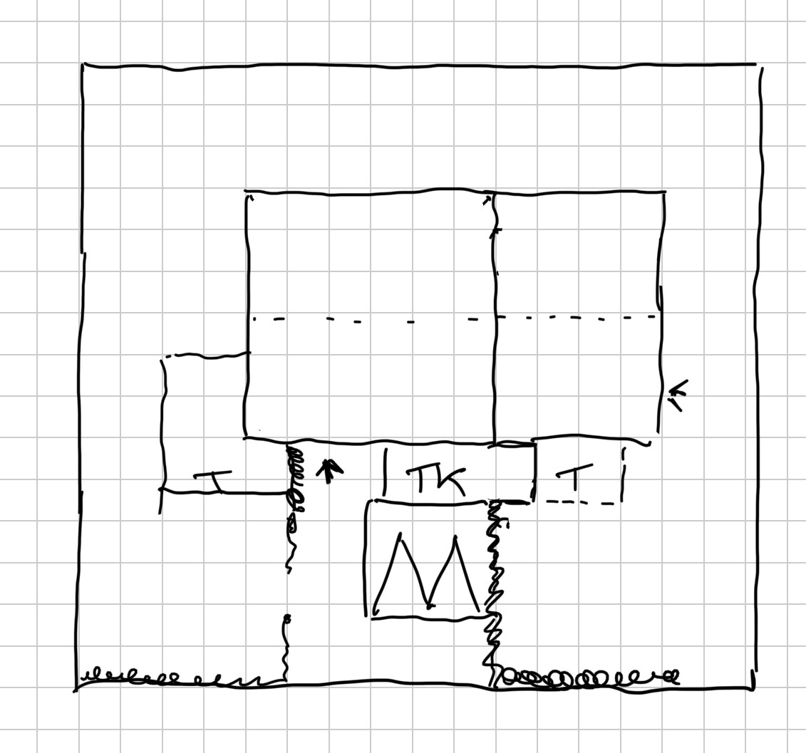

Handgezeichnete Skizze eines Grundrisses mit Innen- und Außenwänden.

Da fand ich nur die doppelte Treppe ungünstig, den Bericht hatte ich auch schon angefangen zu lesen.
Mit deinem Bild kann ich leider überhaupt nichts anfangen, was bedeutet "TK" und das "M".
TK = technik? M= Mobilität?

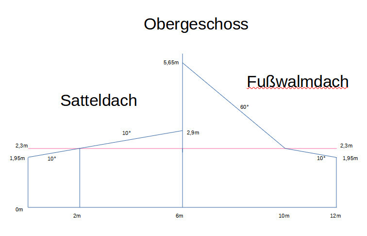

11ant schrieb:
Das ist natürlich ein wertvoller Hinweis an die Mitleser, wenn Deine Landesbauordnung das so anders sieht. Die m.W. Mehrheit der Landesbauordnung´en nimmt Bezug auf das darunterliegende Geschoss.
So ein Mist und ich dachte das ist überall gleich nur die 2/3 oder 3/4 Regel ist anderes.
Wissen die Firmen welche Höhe das Dach beginnen muss, weil ich finde nichts.
Meine Ideen waren Satteldach mit 10° oder Fußwalmdach mit 60° und 10° ab der 2,3m-Linie: (ich weiß 22° werden überall empfohlen).
Schnittzeichnung eines Obergeschosses mit Satteldach und Fusswalmdach.
