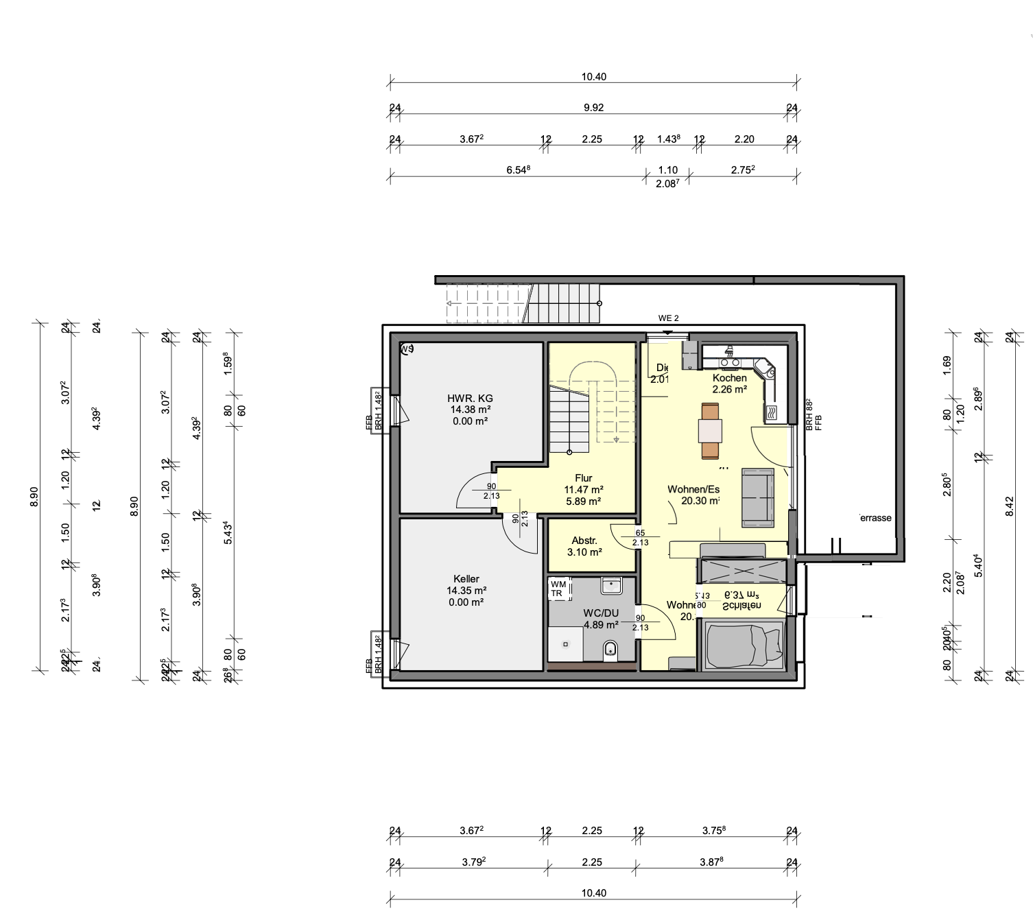

Zu dem Schlaf-AB muss man jetzt nichts sagen. Meiner Meinung nach würde ich eh den Schlafbereich planunten einrichten, die Küche bei dem Eingang. Dann kann der unterirdische Terrassenstreifen kürzer ausfallen und mit einer Abböschung dafür tiefer im Sinne von breiter und attraktiv mit Bepflanzung Richtung Garten gestaltet werden. Verständlich?
Wenn ich das richtig verstehe, heißt planunten für Dich neben dem Bad. Ich habe das mal mit einfach Paint Skills versucht, ohne den Raum zu erweitern. Meintest du es in etwa so wie im Anhang?

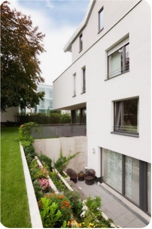

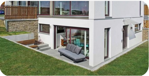

Der Terrassenstreifen kann beliebig ausgestaltet werden. Laut Architekt müssen wir das Haus sowie das Gelände dort abfangen. Es sei günstiger, den Streifen nicht bis ans Ende des Hauses laufen zu lassen. Wir haben uns an den zwei weiteren Anhängen ausgerichtet.
Außenansicht eines modernen weißen Mehrfamilienhauses mit Terrasse und Garten
Außenansicht eines modernen Hauses mit weißer Fassade, Terrasse und Garten.
