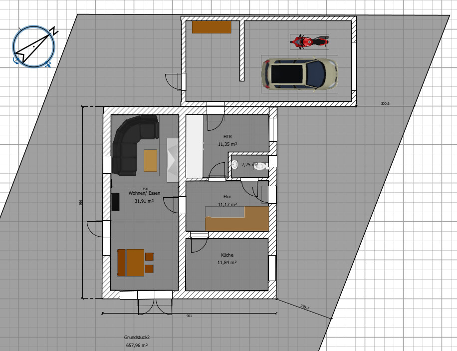

Hallo, ich bin auf eure Meinungen zu unserem unten stehenden Projekt gespannt:
1. Wir sind:

7. Hausentwurf:
DIY, aber stark angelehnt an einen GU-Grundriss (zumindest im EG)

9. Fragen:
- Ist die Küchentür unter der Treppe gut zu realisieren? Wir würden im unteren Bereich der Treppe gerne einen Stauraum verwirklichen (z. B. als Speisekammer).
- Ist der HTR ungünstig geschnitten für die technischen Erfordernisse?

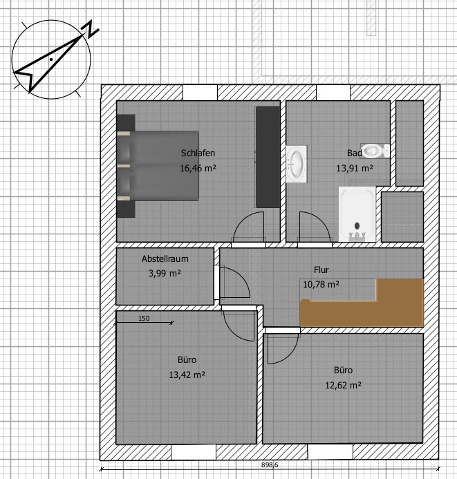

- Ist die Aufteilung im Badezimmer sinnvoll? (Wir wollen keine Badewanne, dafür eine große ebenerdige Dusche (ca. 1 x 1,4 m)
- Ist die Position der Türen praktikabel gewählt? Sind die im 1. OG gequetscht, oder reicht der Platz grundsätzlich?
- Sind Fenster im Kriechboden zur Schimmelvermeidung/ Feutigkeitsreduzierungg sinnvoll? Oder wie würdet ihr das lösen?

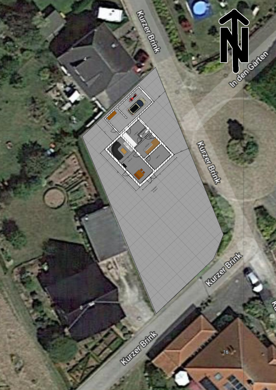

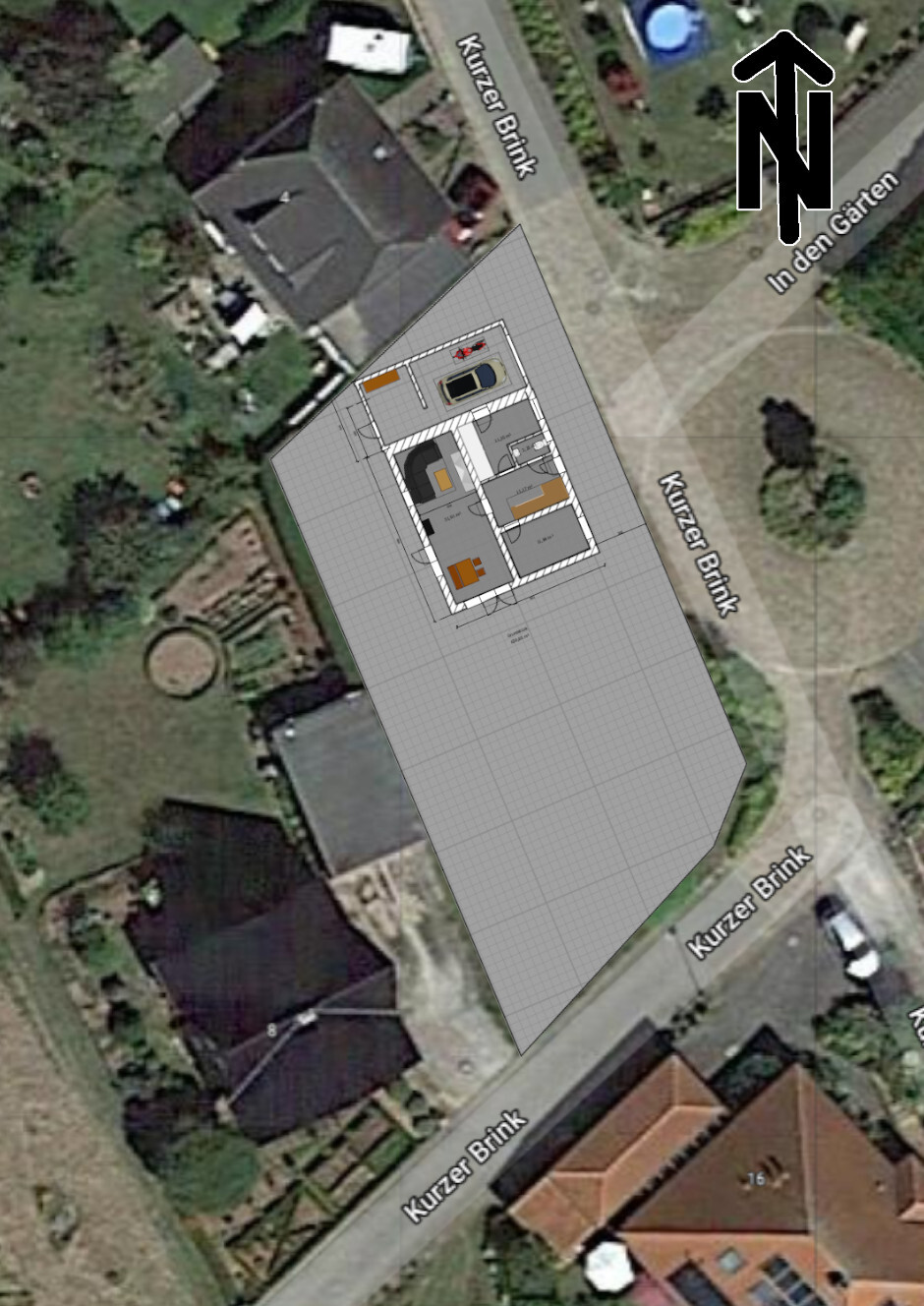

- Uns würde interessieren, was ihr insgesamt von dem Grundriss haltet und welche Ausrichtung auf dem Grundstück ihr bevorzugt (und warum). Wir haben zwei verschiedene Ausrichtungen im Kopf: parallel zur Straße und zum Nachbarn.
Vorteile aus unserer Sicht bei der Ausrichtung parallel zur Straße:
- vom Wohnbereich ist durch die große Fensterfront der Garten mittig zu sehen
- Grenzabstände können einfacher eingehalten werden (bei der anderen Alternative wäre man mit der Traufseite jeweils 3 m vom westlichen Nachbarn und der Straße entfernt. Wenn die Traufseite höher als 6 Meter wird (ist das wahrscheinlich?), würden 3 m Grenzabstand zum West-Nachbarn nicht reichen)
Vorteile aus unserer Sicht bei der Ausrichtung parallel zum Nachbarn:
- Garage besser realisierbar (sonst schrägwinklig=teurer, oder ungenutztes Dreieck zum Nord-Nachbarn)

DIY, aber stark angelehnt an einen GU-Grundriss (zumindest im EG)So schlechte Grundrisse malen selbst GU‘s nicht.Du siehst doch, dass die Couch da ned reinpasst, in diesen 3,5 m Wohnschlauch.
Seid ihr lichtscheu? Kaum Fenster.
Flur im OG dunkel. Bad groß ohne Wanne. Schlafen nur 1x3 m -Schränkchen.
Puh….und das auf gut nutzbaren 9x10 m…
Da kann man einen guten 0815-Grundriss nehmen (2 xBüro statt Kinderzimmer) und schon bist fast fertig.

Du siehst doch, dass die Couch da ned reinpasst, in diesen 3,5 m Wohnschlauch.Hallo driver55, danke für dein Feedback. Die gleichen Abmessungen haben wir aktuell in unserer Mietwohnung, aber ich schätze es wirkt in so einem langen Raum nochmal anders. Das hatte ich bislang nicht bedacht.Mit den wenigen Fensterflächen hast du recht. Auch die Flure werden dunkel sein. Da müssen wir uns noch was überlegen.

Bad groß ohne Wanne. Schlafen nur 1x3 m -Schränkchen.Meinst du, dass das Bad zu groß ist, für das was dort drin steht? Die Wanne lassen wir bewusst weg, da wir sie nie nutzen würden. Wir überlegen, ob wir das Badezimmer aber noch kleiner machen und den Platz dem Schlafzimmer zuschlagen. Die Abmessungen des Schlafzimmerschranks entspricht unserem jetzigen, den wir mitnehmen.Ich hab nochmal den "Original-Grundriss" angefügt, an dem wir uns orientiert haben. Wenn wir eine offene Küche mögen würden, wäre das EG für uns gut gelöst. (Der Flur im EG und vor allem im OG wäre mir aber zu groß)

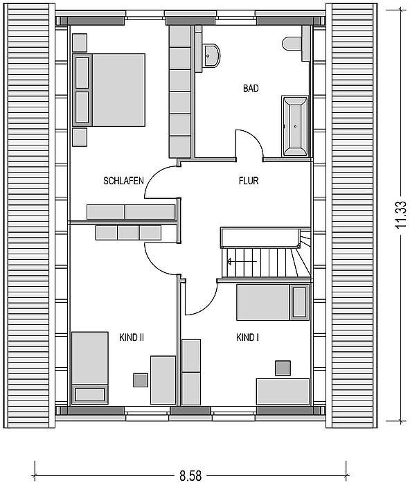

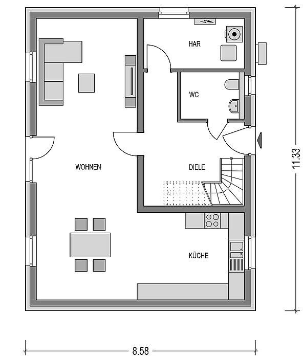

Das ist ein typischer Standard-Grundriss von Heinz von Heiden bzw Viebrockhaus... (mit kleineren Änderungen) schon mehrfach live gesehen 🙂
Gerade #5 gesehen: so kenne ich ihn, und der funktioniert auch so. WZ ist recht schmal, ja... und schlauchig. Aber er funktioniert bei unseren Nachbarn (3-köpfig). Stöhnen tun sie wegen des mageren Kopfbereiches im Schlafzimmer-Bett.
Nimmt man die Ecke oben vom Büro weg und gleicht sie dem anderen Zimmer an, dann funktioniert der Aufgang er auch (siehe Grundriss #5)
Bei den Giebelfenstern würde ich mehr auf Symmetrie achten, ansonsten sieht es bei solch einem Satteldach etwas schräg aus.
BernieB schrieb:Nein, der passt!

BernieB schrieb:Vor einer Garage müssen 5 Meter frei bleiben... ein "un"genutztes Dreieck kann man gut für Müll oder Gartenabfälle nutzen.
