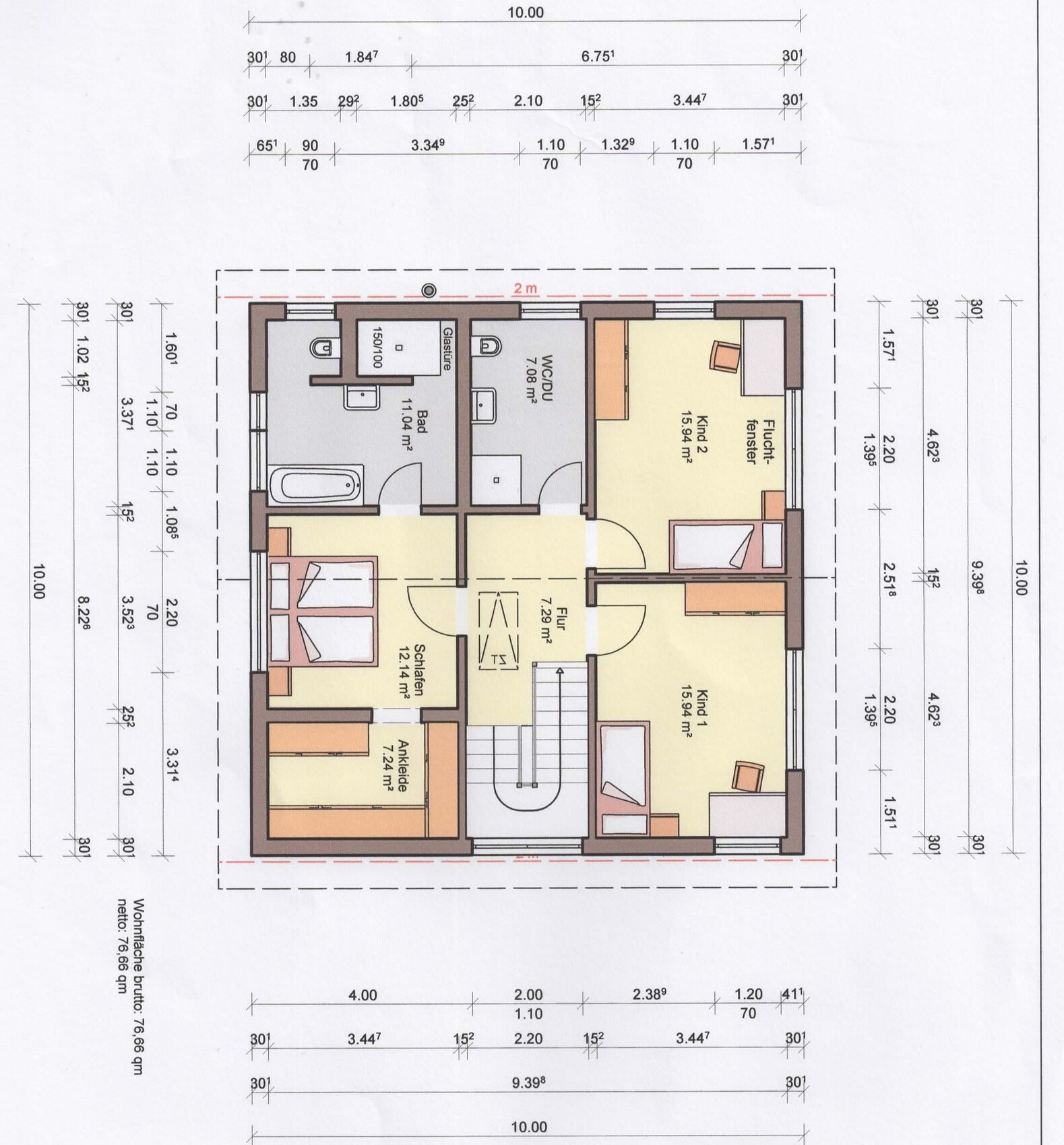

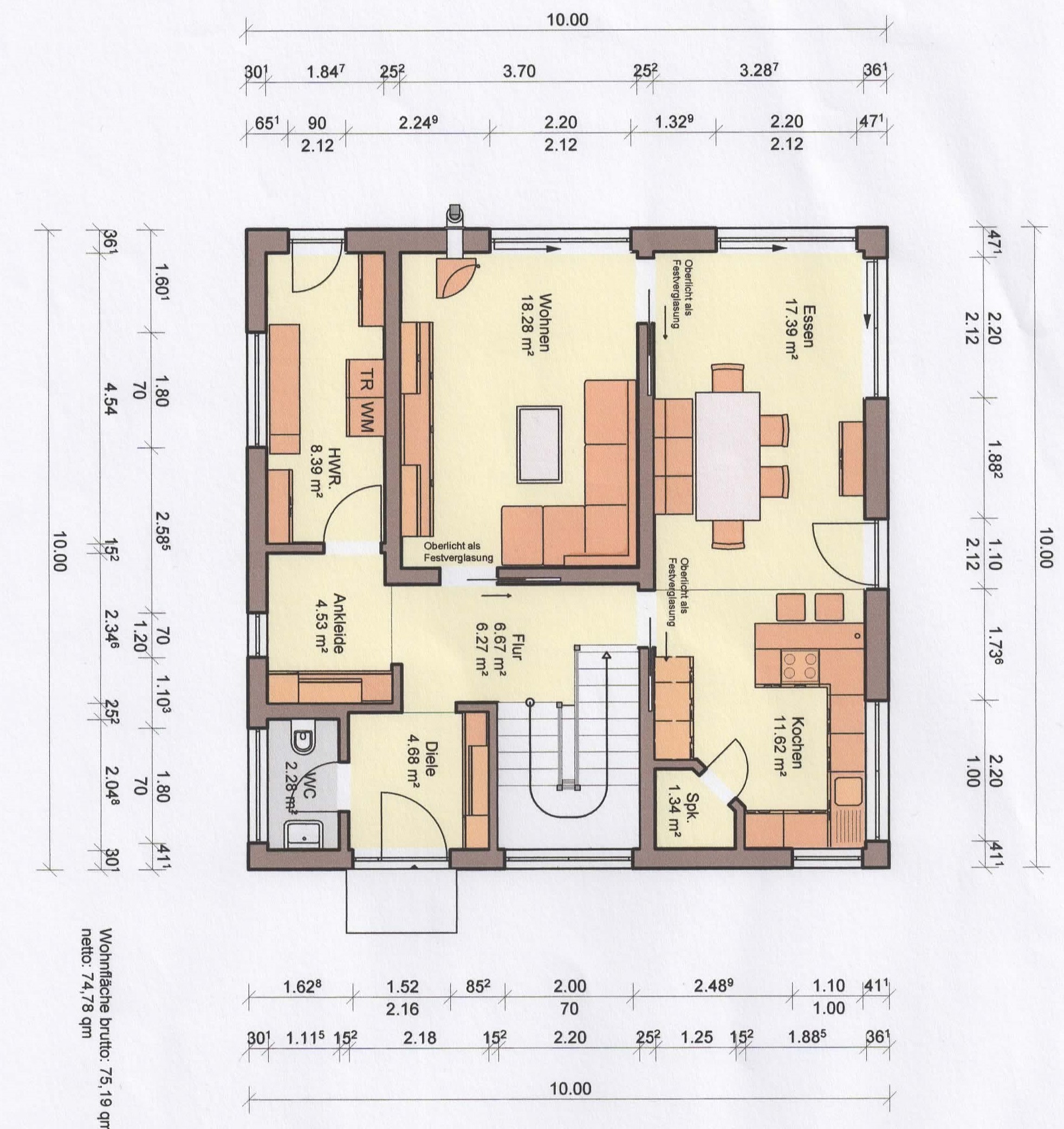

nach langem hin und her geschiebe, haben wir einen Grundriss gefunden, welcher uns zusagen würde.
Den Keller habe ich im Anhang mal raus gelassen, da er nur die nötigsten Wände drin hat.
Über Meinungen würden wir uns freuen.

Möglichkeit Wohnzimmer zu Esszimmer ab zu trennen
Was gefällt nicht?
Hauswirtschaftsraum etwas schmal

Grundriss eines Wohn- und Essbereichs mit Küche, Flur und Treppenhaus maßstabsgetreu
2D Grundrissplan des Obergeschosses eines Hauses mit Schlafzimmern, Bad und Flur

Stellenweise sehr gekrampft... Esszimmer schmal, Wohnzimmer schmal, Hauswirtschaftsraum viel zu schmal...

Es fehlt der Grundstücksplan. Es fehlt der Nordpfeil. Wo ist Terrasse usw.?
Elternschlafzimmer .. warum Ankleide und gesondertes Bad aber mit dem Schlafraum als zentralem Dreh- und Angelpunkt?
Was soll denn in den Hauswirtschaftsraum im EG? Ihr habt doch einen Keller? Und was soll in den Keller?
Ich finde das Wohnzimmer zwar nicht zu schmal, bin mir aber über Lage etc. noch unklar.
Diese Speisekammer-Ecke in der Küche .. Wozu das? Ihr habt einen Keller.

Ich kann mir die Außenansichten schlecht vorstellen, sehe auch keine Absicht in den Fensterlagen. Wie sehen die Ansichten mit den Fenstern aus?
Architekten würden den Fäkalablauf durchs Wohnzimmer bemängeln.

Keller vergisst man bei diesem Entwurf, das mit dem Schlafzimmer als Verkehrsfläche ist nicht durchdacht, da kann man auf eine Ankleide verzichten. Das wäre aber durch einen Wechsel der beiden Zimmer wieder auszugleichen.

Also hier laufen ein paar grundlegende Dinge falsch, teilweise schon angesprochen.
Das OG (Elterbereich) sollte überdacht werden. Drehpunkt Schlafzimmer ist kontraproduktiv. BTW würde ich niemals unterm Fenster schlafen wollen. Tür gegenüber versperrt später mal die Option einen TV aufzuhängen.

Das seh ich jetzt erst: energetisch ist die Bettposition eine Katastrophe. Fenster am Kopf, an jeder Wand eine Wandöffnung, da wird man gar nicht zur Ruhe kommen, wenn man nur eine Spur sensibel ist.
