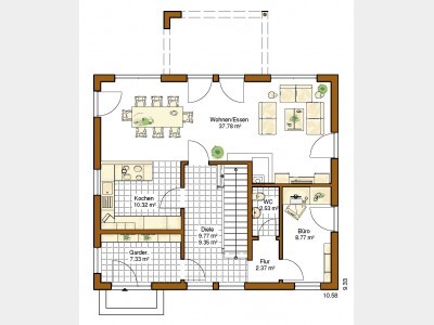

Ich möchte hier ausdrücklich nicht über die Firmen und deren Qualität reden, sondern nur Katalog-Grundrisse diskutieren, daher hoffe ich mal, dass der Themen-Strang im nicht-moderieren Forum bleiben kann. Prinzipiell kann ja jeder Anbieter alles bauen und die Katalog-Grundrisse sind reine Vorschläge.
Ohne den Erker/Balkon natürlich
Evtl. Arbeitszimmer zu Arbeitszimmer und WC umwandeln und im Gegenzug den Hauswirtschaftsraum vergrößern

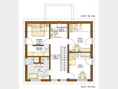

Grundriss eines Einfamilienhauses mit Wohnzimmer, Küche, Schlafzimmern und Büro
Grundriss eines Einfamilienhauses mit Schlafzimmern, Bad, Küche und Treppe
Variante A: Eingang mittig, Garderobe wird zu Hauswirtschaftsraum; WC und Arbeitszimmer tauschen quasi die Position; Arbeitszimmer wird dann so groß wie nötig (oder bleibt eben so, weil groß genug) durch schieben der Wand Richtung Wohnzimmer
Variante B: wie A und Rechteckerker links oben für das Esszimmer, dadurch verschiebt sich Küche ein Stück nach oben, Trennwand zwischen Küche und Wohnbereich wird auch verlängert und der Hauswirtschaftsraum vergrößert sich durch diese Aktion (je nach Bedarf auch die Küche)
Beide Grundrisse sind im Bereich 160-170qm Nettogrundfläche (auf beiden Etagen). Es ist m.E. kein verschenkter Raum im EG (OG interessiert nicht, da in jedem Fall groß genug) und mit weniger Fläche würde man nicht alles das plus Hauswirtschaftsraum/HAR und Büro im EG unterbringen. Das Büro soll im EG sein, das ist Grundvoraussetzung. Ebenso die Übereck-Beziehung zwischen Wohnzimmer, Essplatz und Küche.
149qm Nettogrundfläche und man sieht schon, dass es an einigen Stellen Probleme gibt. Wohnzimmer gefühlt zu klein, Kinderzimmer zu klein, Küche hätte Ausrichtung nach Süden (wir haben ein "Katalog-Grundstück", d.h. quadratisch, groß genug, Südausrichtung).
Die großen Firmen haben alle Top-Architekten, es ist einfach so, dass sich auf einer bestimmten Fläche nur eine bestimmte Anzahl an funktionalen Einheiten unterbringen lässt. Entweder wir verzichten auf das Büro im EG oder wir bauen ab allermindestens 160qm Nettogrundfläche.

Edit: Oder wir bauen Richtung 140-150qm mit Keller und Nutzen den typischen Katalog-Hauswirtschaftsraum als Büro.

Kinderzimmer zu klein? Unsere drei haben jeweils 12 qm - sind aber eigentlich 8 qm zu viel. Ein Bett mit Schrank würde reichen, der Rest spielt sich bei Kindern, die auch mal nach draußen gehen, kaum im Kinderzimmer ab.
Warum ist das Wohnzimmer auch zu klein? Wo sind Deine Probleme.
Küche nach Süden? Ist doch OK, dann ist das Wohnzimmer mit der Terrasse nach Westen ausgerichtet. Genau da, wo Du nachmittags nach der Arbeit die Sonne hast. Die Kinderzimmer im OG wären dann auch gut mit Tageslicht versehen.
Denk über Deine Ansprüche und Dein Budget nach. Einen Tod wirst Du sterben müssen - baut doch einfach groß. Haben wir auch gemacht - Wohnen/Essen/Kochen mit 75qm. Ist schon schön - Du musst dann Dein Portemonnaie öffnen
