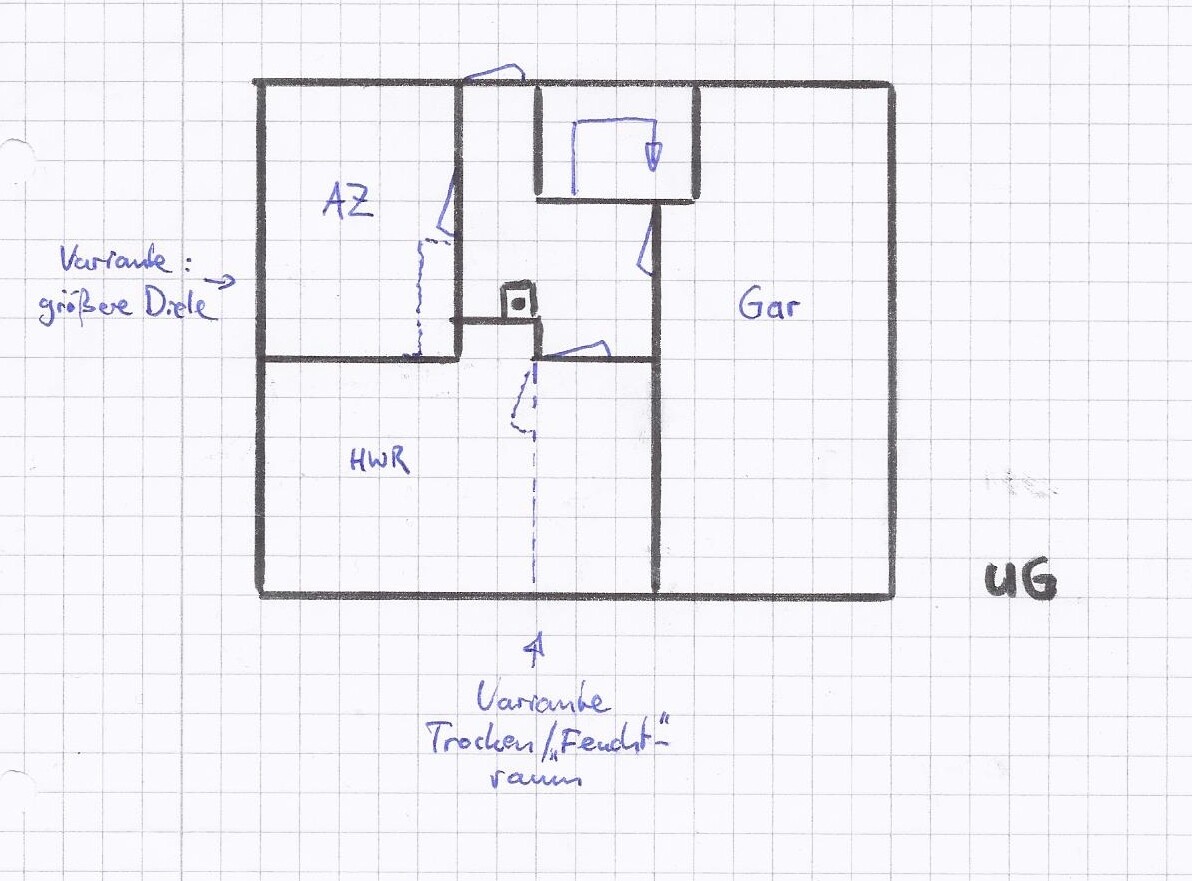

So wir melden uns auch mal wieder und wollen berichten, wie sich dieser Grundriss entwickelt (wir haben inzwischen auch andere von anderen Anbietern, aber diesen finden wir immer noch sehr gut). Leider gibt's diesmal nur sehr lausige Grafiken dazu.
Handgezeichnete Grundriss-Skizze mit zwei Ebenen, Räumen, Türen und Beschriftungen.
UG

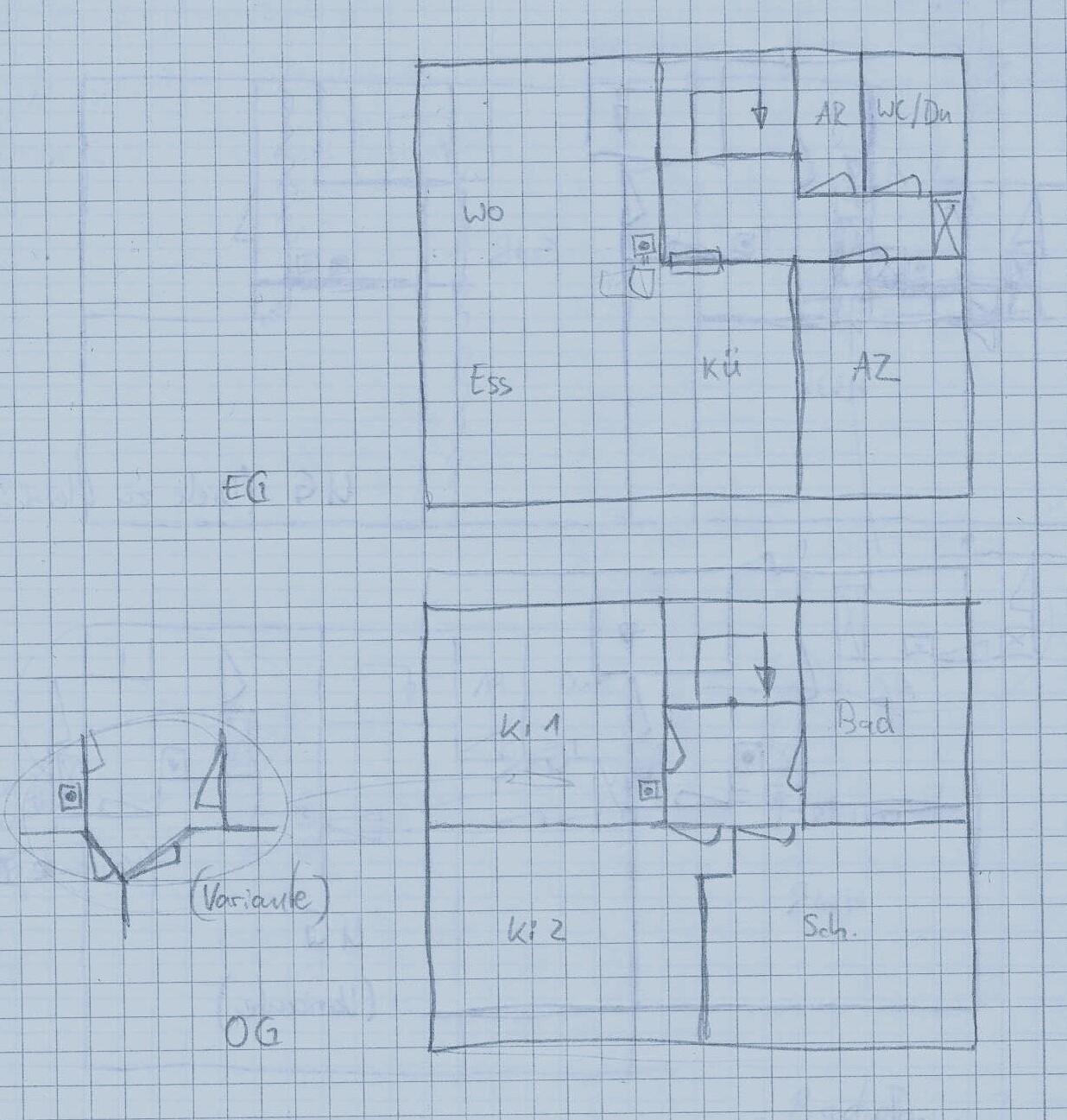

Skizze eines zweigeschossigen Wohnplans: EG mit Wohn/Ess/Küche; AR, WC/Du; OG mit K1, K2, Schlafen.
EG und OG
Also:
Das Treppenhaus rutscht um 62,5 cm nach rechts. Dadurch wird das Wohnzimmer größer, die Küche wird - so wie von kbt09 gezeichnet - "unten" sein. WC und AR werden getauscht und der Flur dorthin bis zur Doppelhaustrennwand verlängert.
Im UG wird das das Arbeitszimmer größer, zu Lasten der Garage, die aber nur im Bereich der Einfahrt enger wird. Problem ist der Kamin für den Schwedenofen, der die Diele/Eingangsbereich sehr klein macht. Deshalb hab ich mir da Varianten überlegt, welche jeweils Nischen in die Graden Wände ziehen.
Im OG wird das Badezimmer schmaler, dafür wird's 31 cm länger und als ich das Bad plante hatte ich plötzlich keine Probleme mehr, die gewünschten Badaccessoirs unterzubringen (Merke: längliche Badformen bringen´s!).
Insgesamt ist der Grundriss nun nicht mehr so schön und wirkt viel mehr hingebastelt als vorher. Wir haben bald einen Architektentermin und sind gespannt, was der von diesen Entwürfen hält. Und wenn hier jemand Anregungen oder Kritik hat - nur her damit, uns freut´s.

18.10.14 10:09
Schornstein/Kamin an die Außenwand: dann seit ihr flexibler mit dem Garderobenproblem

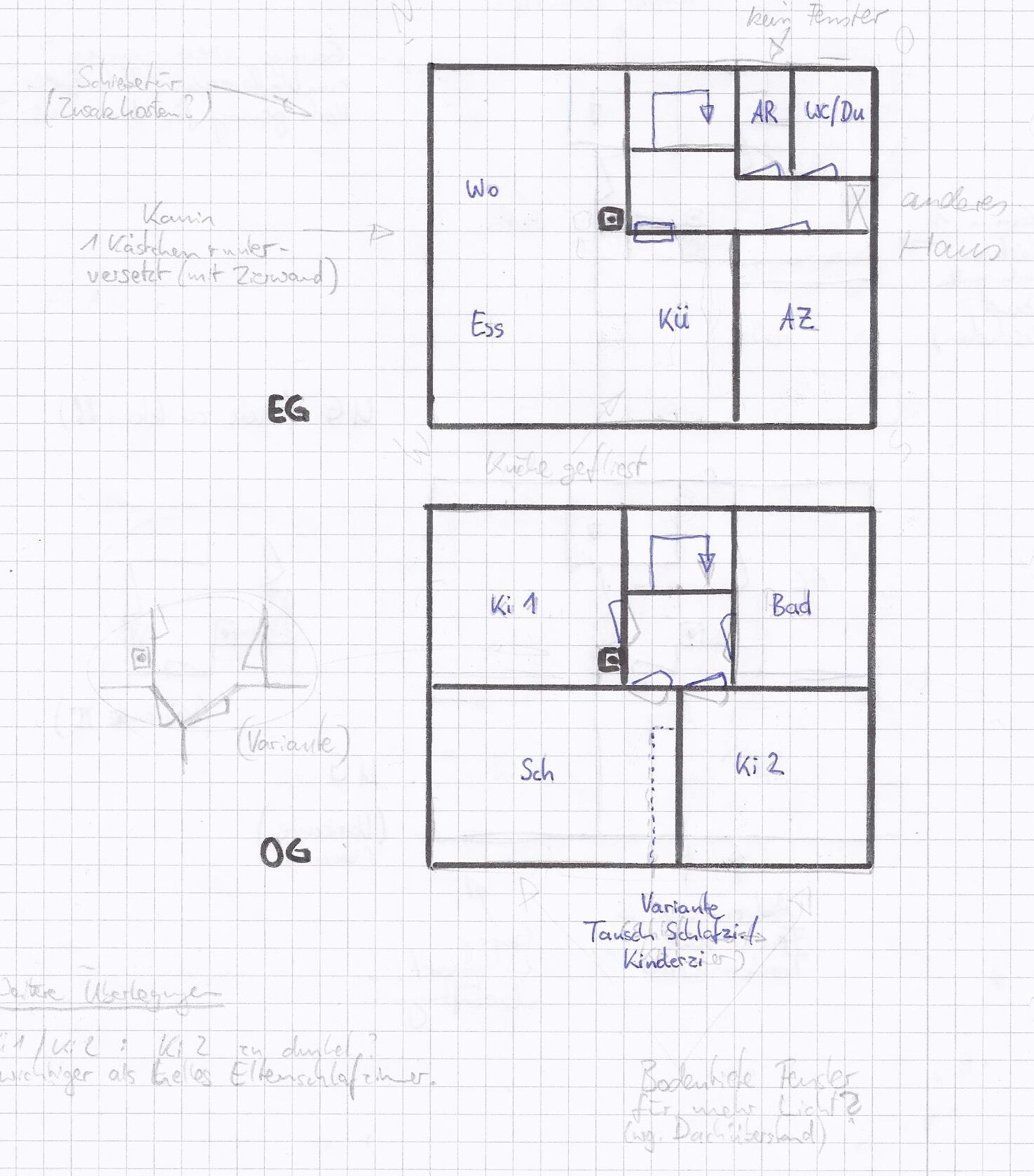

21.10.14 00:06
Zweigeschossiger Grundriss: EG mit Wohnen, Essen, Küche; OG mit Ki1, Schlafzimmer, Ki2, Bad.
EG und OG

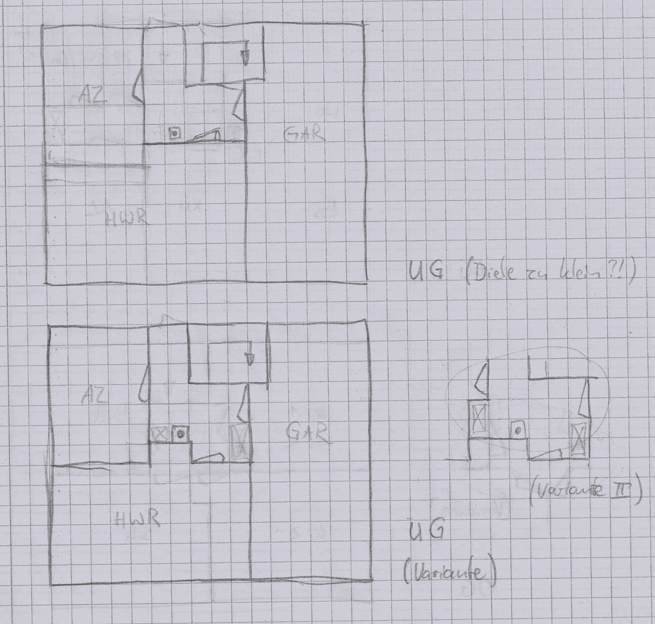

Grundriss UG: Garage rechts, HWR links unten, AZ links oben, Treppenhaus zentral.
UG
Etwas bessere Scans des Grundrisses. Vertauscht haben wir in der Zwischenzeit im OG das Kinderzimmer mit dem Schlafzimmer, dadurch wird die Wand wieder grade.
Da wir kaum Abstellfläche haben und erwarten, dass der Hauswirtschaftsraum etwas feucht ist, wollen wir hier eine Wand einziehen und einen kleineren Trockenraum und einen größeren "Feuchtraum" (mit Wäschetrockner, evtl. Wäscheständer usw.) schaffen. Ist das sinnvoll? LG

21.10.14 07:43
Ohne Maße und Fenster ist es schwierig Meinungen zu geben. Es könnte funktionieren - Im EG könntet ihr die Wand von oben nach unten laufen lassen beim Klo und die Tür beim Abstellraum weg, so dass man von dort ins Klo kommt, dann passt noch ne Dusche mit rein.

25.10.14 08:04
Wo ist denn im neuen Grundriss die Garderobe?
Was wollt ihr in den Abstellraum bringen wenn er grad mal so breit wie die Tür ist?
Schornstein ist in jedem Geschoss im Weg. Ohne ihn könntet ihr sogar ne Podesttreppe einbauen, viel sicherer und freundlicher.
