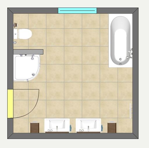

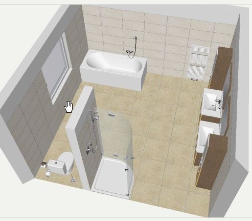

Beim Bad kommt das T weg. Das nimmt zu viel Platz weg. Vielleicht wird es in ungefähr so aussehen (Badewanne 1,80 Länge, Kniestock über der Fensterseite 2 m).
Grundriss eines Badezimmers: WC links, Dusche links, Badewanne rechts, Doppelwaschtisch unten.
3D-Badzimmer mit Badewanne, Dusche, Toilette, Waschbecken und Unterschränken

ypg20.09.14 09:13
Im Bad gibt es auch kleine Regeln, die man hier beachten kann. Zb das Fenster links von den Waschbecken, damit man als Rechtshänder geeignetes natürliches Licht bekommt. Ihr könntet eine Wand ziehen und dahinter die Dusche setzen. Heizkörper neben oder in die Nähe der Dusche. Braucht ihr unbedingt eine Schamwand an der Toilette?
