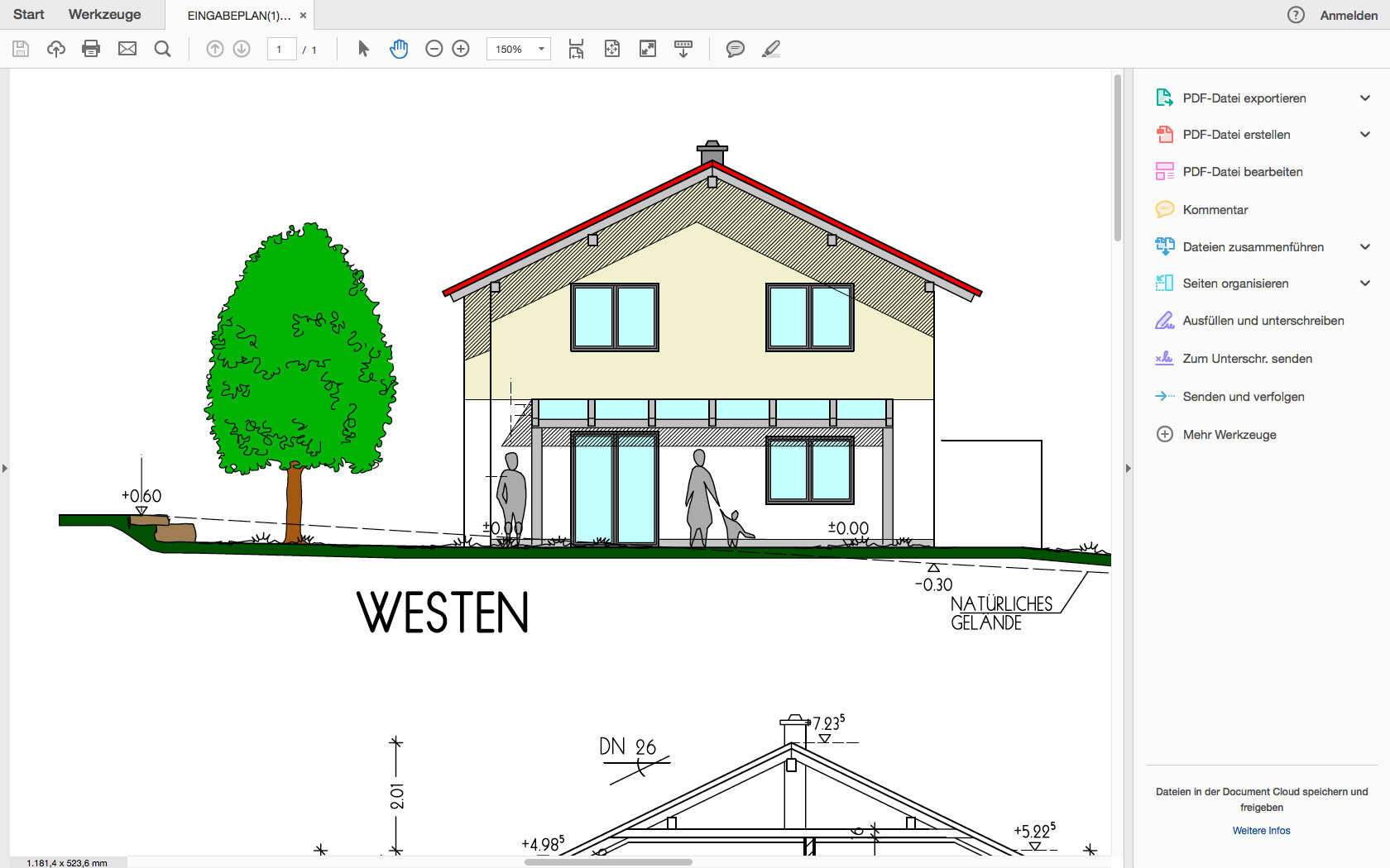

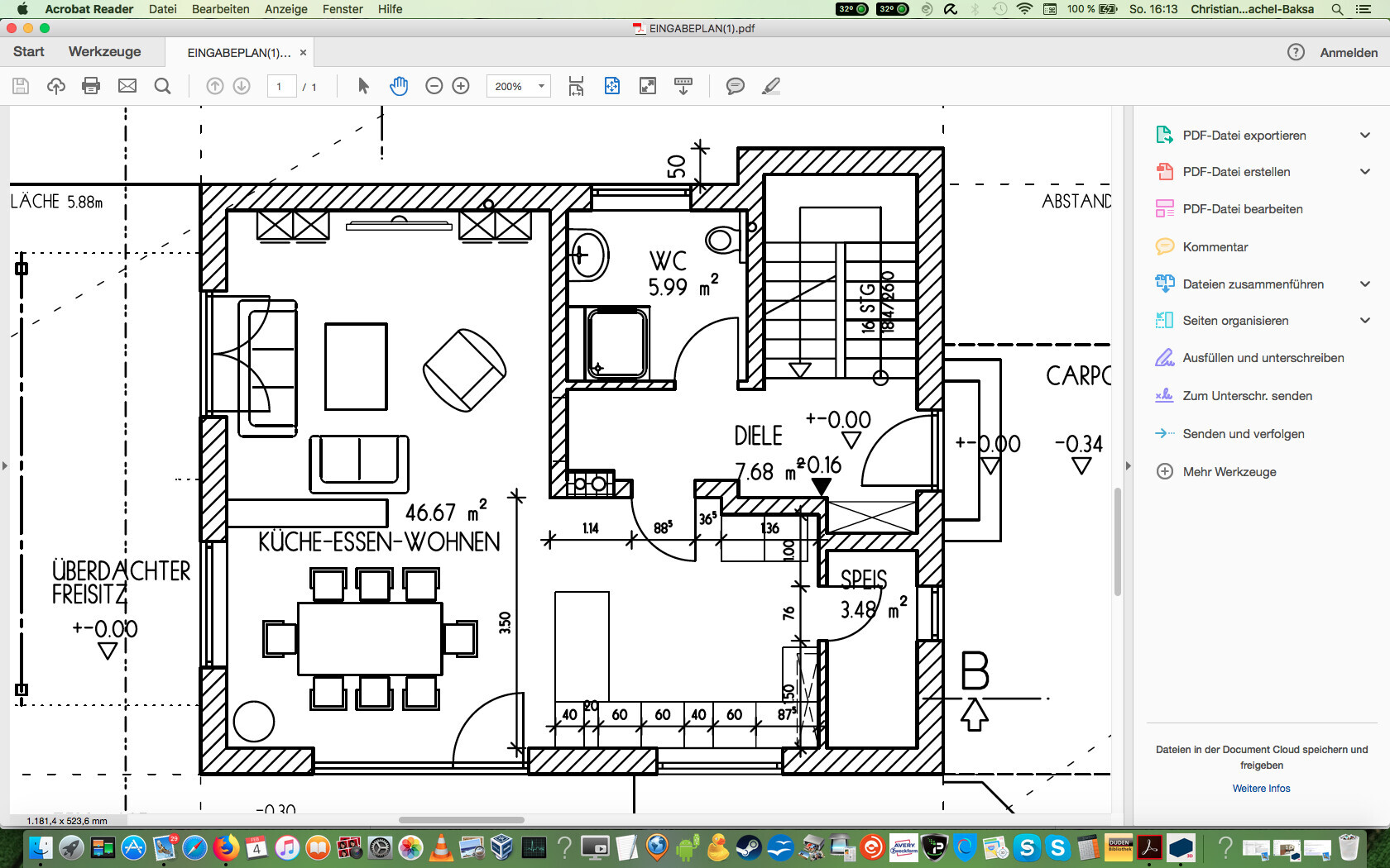

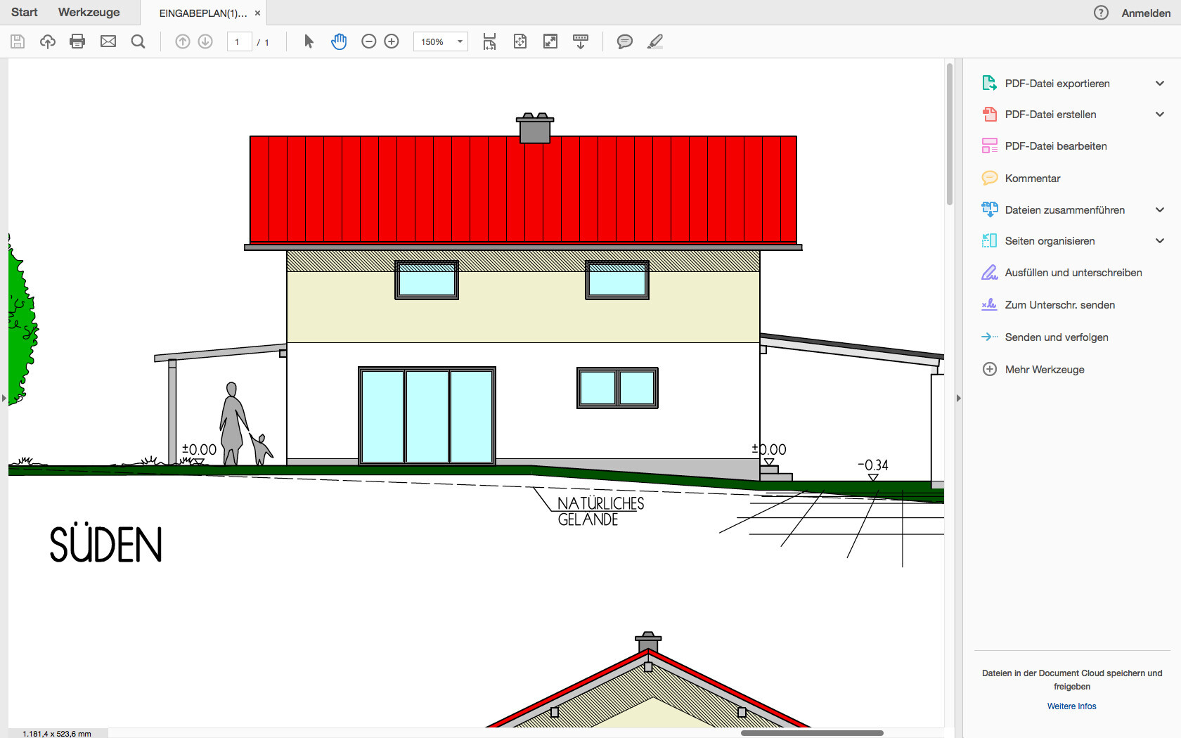

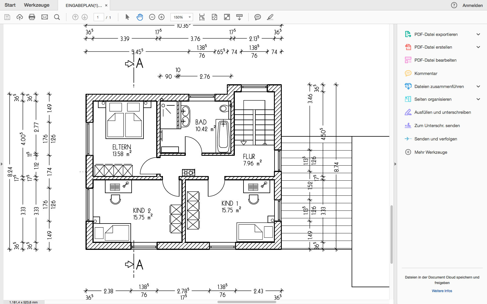

So nun nach langer Zeit und vielen grübeln, mein hoffentlich fast fertiger Plan. Herzlichen Dank an Euch. Ich konnte mehrere Ideen einbauen. Der Holzherd hat übrigens immer noch Platz am Schornstein. wird aber nun wahrscheinlich in den Keller kommen. Ich hoffe mein Grundriss ist nun nicht mehr so daneben....
Grundriss eines Hauses: Elternzimmer, zwei Kinderzimmer, Bad, Flur, Treppe, Terrasse.
Zweistöckiges Haus mit rotem Dach, Glasfronten und Naturgelände im Süden
Zweistöckiges Haus mit rotem Satteldach, großen Glasfronten, Baum links.
Grundriss eines Hauses: offenes Küchen-Essen-Wohnen, WC, Diele, Speis, Treppe, Carport

Warum ist der Ausgang zum Freisitz durch ein Sofa blockiert? Wäre doch sinnvoller den Ausgang beim Esstisch zu setzen.
Wie breit ist denn der Carport? Passt da noch sinnvoll der Eingang hin?
Warum hat das Haus den 50 cm Versatz?
Es scheint sich nicht um ein komplettes Vollgeschoss im OG zu handeln. Kniestock? Dusche im OG prüfen, ob der Duschkopf hoch genug hängen kann.
Kaminschacht im OG steht mehr als ungünstig, Flurbreite wird sich da auf gut 70 cm reduzieren, und das ggü. dem Badausgang. Und wo soll denn im Wohnzimmer mal ein Kamin hin oder ist der Kaminschacht nur weg dem Holzofen im Keller? Was soll der denn im Keller?
Es scheint ja einen Keller zu geben, da halte ich eine echte Speisekammer für eher überflüssig. Frage ist halt, was da rein soll. Warum der Versatz in der EG-Diele?

Der Grundriss ist so ausgelegt, dass ich das WZ noch abtrennen kann. Es kommt auch eine Sturz direkt vom Gang ins WZ.
Der Kniestock ist ohne Bodenaufbau 2,12. Das müsste für die Brause reichen oder?
Speisekammer soll auch für Staubsauger usw. genutzt werden.
Ja, die 70cm vor der Badtür finde ich auch schlecht. Ich überlege daher das Bad um 20 cm zu kürzen...bin mir nur unsicher zwecks der Anordnung im Bad. Alternative Ideen?
Das Sofa kommt natürlich an die Ostwand.
Zwecks Abtrennung WZ, wollten wir dort eine Tür und nicht nur ein Fenster.
Der Carport ist 3,75. Mir wurde gesagt das reicht für Auto + Eingang.
Ich nutzt meinen Holzofen aktuell zum Backen und möchte das gern auch weiter tun...aus Platzgründen kommt er evtl in den Keller.

Der Schrankplatz im Schlafzimmer wäre nach meiner Meinung für ein Ehepaar viel zu wenig. Zudem lagert man ja auch Bett- und ggf Tischwäsche darin. Da würde ich die Wände auch der anderen Zimmer etwas vermitteln, damit hinter der Tür ein ordentlich langer Kleiderschrank hinpasst.
Dafür gefällt mir das Bad außerordentlich gut. Würde da nur die Tür weiter nach rechts setzen und anders herum anschlagen lassen.
Der Schornstein geht dort absolut nicht. Dafür reicht die Flurbreite nicht aus.
