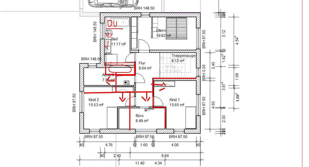

Nochmal OG Versuch 2. Hierbei ist das Bad etwas größer und die Wanne unten.
Kamin ist hier allerdings ein Problem.

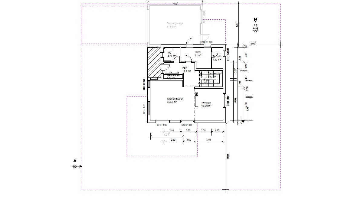

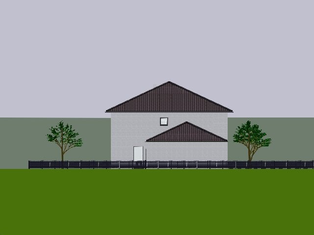

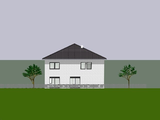

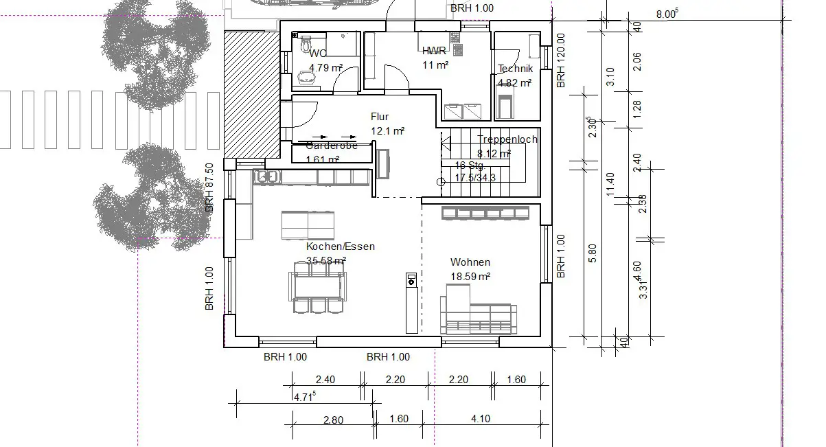

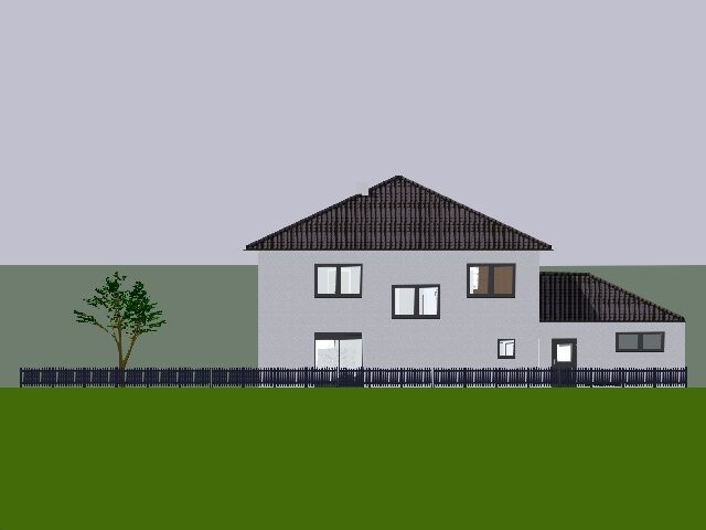

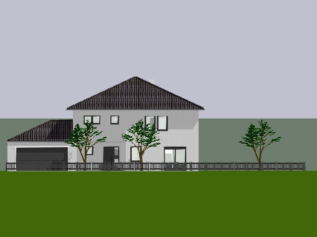

So, hier die Überarbeitung:
Zweistöckiges graues Einfamilienhaus mit dunklem Ziegeldach, Gartenzaun und Baum.
Zweistöckiges Haus mit grauer Fassade, dunklem Ziegeldach, Zaun und zwei Bäumen im Vorgarten
Zweistöckiges weißes Haus mit grauem Dach, Fensterfronten, Garten, Zaun und zwei Bäumen.
Modernes zweistöckiges Haus mit Garage, Garten, Bäumen und Zaun vor grünem Rasen.
Grundriss eines Hauses mit Küche/Essen, Wohnen, Flur, WC, HWR und Doppelgarage
Grundriss eines Hauses: Küche/Essen, Wohnen, Flur, Treppenhaus, Technik, HWR, Außenbereich.

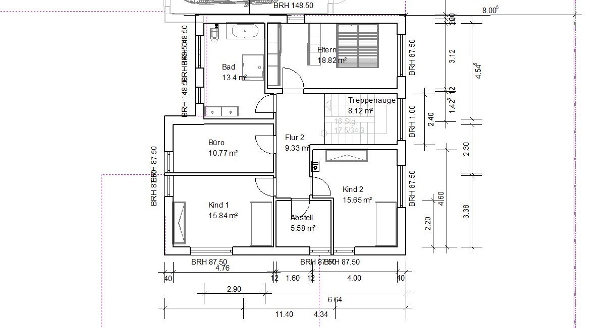

Grundriss eines Wohnhauses mit Bad, Elternzimmer, 2 Kinderzimmer, Büro, Flur, Abstellraum.
Ich habe oben wieder Büro und Abstellraum getauscht und das Bad vergrößert.
Die Küche im EG wieder geöffnet - im Westen.
Die Badvergrösserung kommt mir selbst nicht entgegen. Da man das OG hier etwas größer macht über dem Eingang, verteuert sich auch das Haus.
Und das nur, um das Bad, welches vorher 2,40 in der Breite hatte, etwas zu verbreitern. 2,40 empfinde ich zwar nicht als Luxus, aber ok, und mit 11,xy war das Bad nicht klein.
Jetzt ist aber das Dach wieder vereinfacht als Zeltdach möglich - das verringert wieder Kosten.
Der Schornstein ist jetzt auch in eine Position gerutscht, die unkomplizierter ist. (ich weiss gar nicht, ob Kamin gewünscht ist )
Wir sind jetzt bei knapp unter 200qm (ohne Garage)
Ich finde das sehr happig, habe mich aber etwas zwischen den Zeilen des Bauherren orientiert.
Da ich grosszügige Flächen verbaut habe, könnte man gut und gern hier und da 20/30 cm einsparen.
-> Ohne Kamin kann man gern über die ganze Breite des Hauses einen Meter kleiner bauen, dann müsste nur der Essplatz etwas verschoben werden - auch die Kochinsel mit einem Meter Tiefe geht kleiner.
-> Hauswirtschaftsraum mit Technik finde ich sehr grosszügig. Das war aber Wunsch - wenn der Bauherr eigentlich Keller haben wollte, gehe ich davon aus, dass mit dem Gesparten etwas mehr an oberer Grundfläche zur Verfügung steht.
-> Doppelgarage mit 8 Metern Tiefe ist für mich auch Luxus - aber wir sind hier nun mal nicht beim Budget vom Flair 109, sondern ein/zwei Grössenklassen höher.
Wenn man Grundsätzliches verändern will, dann sollte man bei 0 anfangen - für mich war es eine Herausforderung, ob ich in vorgegebene Maße die Podesttreppe mit den Wünschen des Bauherren vereinen kann.
Der Bauherr kann selbst schauen, wo und wie er etwas geändert haben will.
Ein bodentiefes Fenster im OG kostet mehr als eins mit Brüstung, auch Fensterfronten über mehrere Meter kosten mehr - die Kunst ist doch, mit einfachen Mittel viel zu erreichen

Die fensterpositionen bisschen besser anordnen ! Ansonsten ein feiner Grundriss aber der Preis bin gespannt.

Ich finds mega mäßig Yvonne und verneige mich vor dir!
sry für den kleinen slang Ausrutscher
Bezüglich des Daches, ist das natürlich wieder eine Kosten- Nutzenrechung. Günstiger wäre das nun von dir gewählte auch und sieht in Kombination mit dem Grundriss auch toll aus. Natürlich könnte man wohl genauso das Walmdach wenn weiter verwenden.

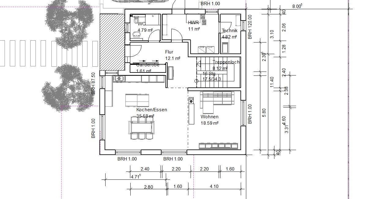

Sehr gelungen, finde ich persönlich die Trennung im Wohnbereich. Hier könnte evtl. z.B. der Kamin stehen oder ähnliches (ein kostspieliger 180 Grad Ofen) oder sonstiges. Möglich wäre auch, den Wohnzimmerbereich um 180Grad zu drehen und das zweite Fenster weiter in Richtung Osten zu setzen und den Ofen dann an die untere Südwand zu positionieren. Aber das geht dann weiter ins Detail.

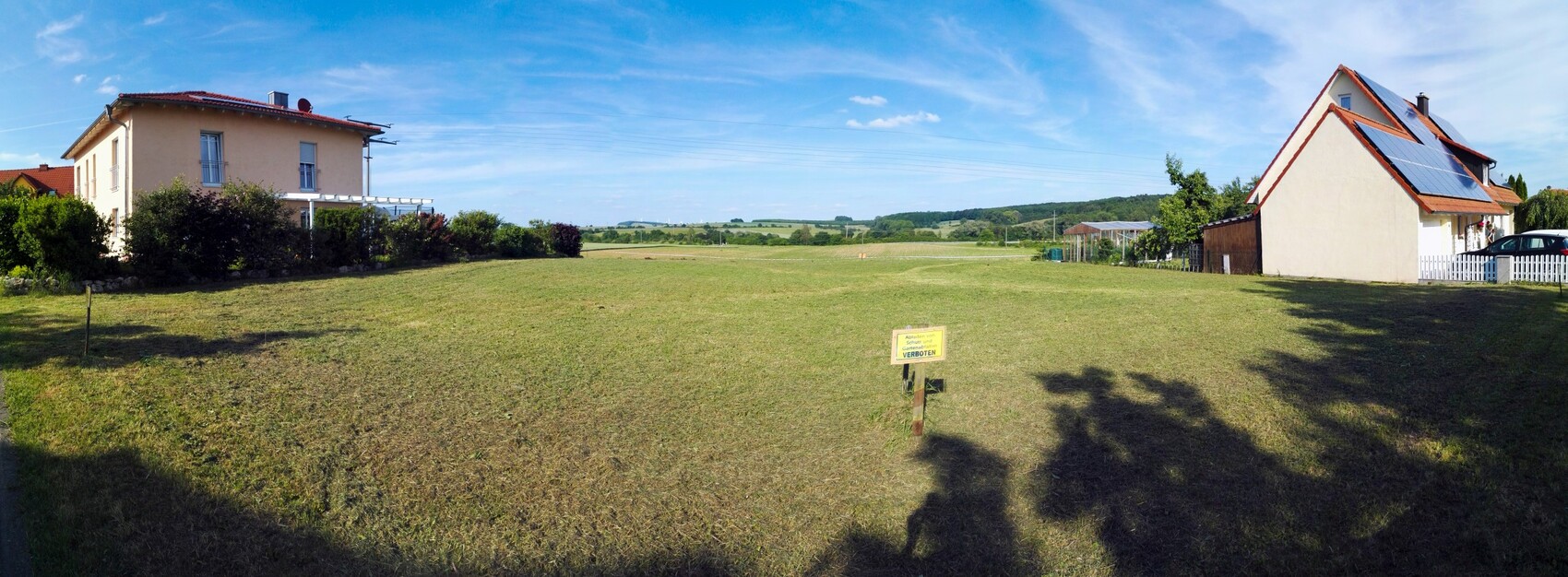

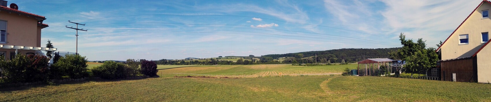

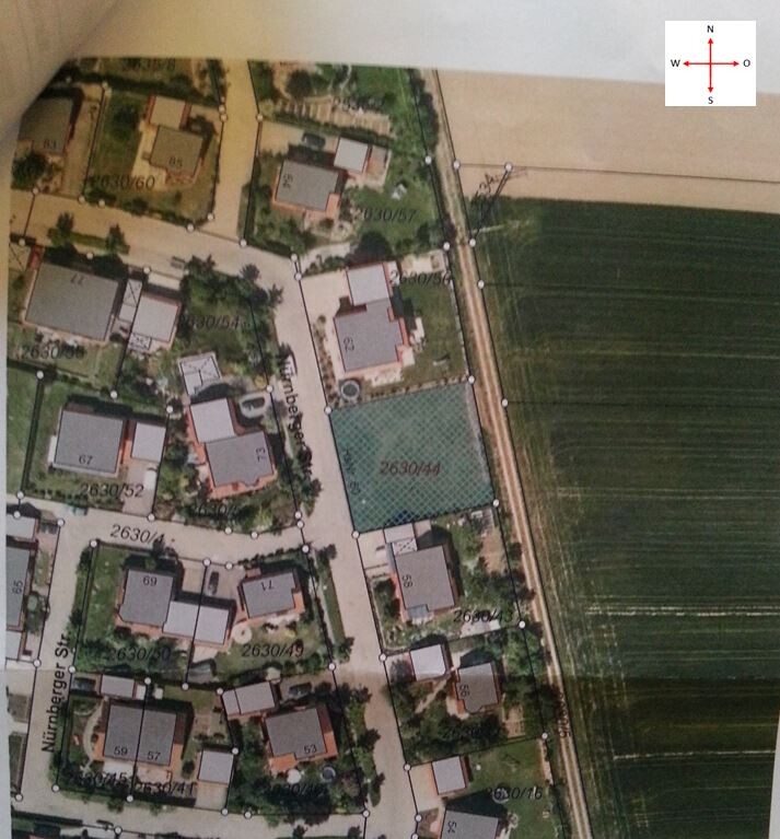

Evtl. zeigt einigen Usern auch die Lage welche auf dem Bild ersichtlich ist, warum auf die Aussicht im Osten wert gelegt wurde / gewünscht ist.
Luftbild eines Wohngebiets mit Parzellen, Straßenverlauf und angrenzenden Feldern
Panorama eines offenen Gartens mit Häusern, Wiese, Feldern und blauem Himmel.
Grosses grundstueck mit zwei hausern und grossem garten
Hab mal die Wohnzimmerdrehung durchgeführt, so könnte man es evtl. in Abhängigkeit mit dem Kamin im OG auch machen wie ich finde.
Ich finde die Platzierung schön! Bedenke aber, wo am Dach der Schornstein herauskommt und wie hoch er dann sein muss

Das Blick ist wunderschön - wieso dann so ein "kleines" Fenster? Wieso nicht 4 m bodentief?
