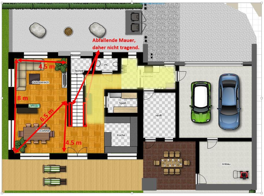

ihr produziert ein nur als Verkehrsfläche nutzbares Labyrinth - das ist ein teurer Spass - wenn es bei euch auf Geld nicht ankommt, dann kann man sowas schon machen; allerdings plant man die Flure dann so breit, dass man an den Seiten Schränke für Stauraum unterbringen kann.
Speisekammer ist jetzt schon klein; wenn Du eine Seite mit 60cm tiefen Schränken/Geräten möblieren möchtest, dann sollte die Kammer minimum 140cm breit sein; wenn Du sie beidseitig nutzen möchtest um die Nutztiefe verbreitern.

Ihr habt einen Hauswirtschaftsraum, einen Technikraum und eine Speisekammer.
Warum legt ihr Speis und Hauswirtschaftsraum nicht zusammen, vergrößert dadurch die Küche und schafft mehr Platz für Vorratshaltung?
Da wird nix geteilt: der markierte Bereich ist reine Verkehrs- also Flurfläche. Das sieht nur von oben einheitlich wegen des gleichen Bodenbelages aus. schliesslich ist die Treppe unten durch Abmauerung geschlossen.

Die Planung des HWRs und den Zugang von der Garage aus finde ich allerdings sehr gut. gefällt mir.
Der Gang zur Küche ist zu lang, der Gang von Küche zur Sitzterrasse ist auch zu lang.
Eine Treppe, die nach außen geht ist klasse, haben wir auch. Aber diese ist geschlossen und lässt einen langen Flur entstehen, den man zum Wohnen nun nicht nehmen kann, da er zu schmal ist. Der ist ja mal grad knapp über einen Meter breit, wenn die Küche 3 x 3 betragen soll :(
