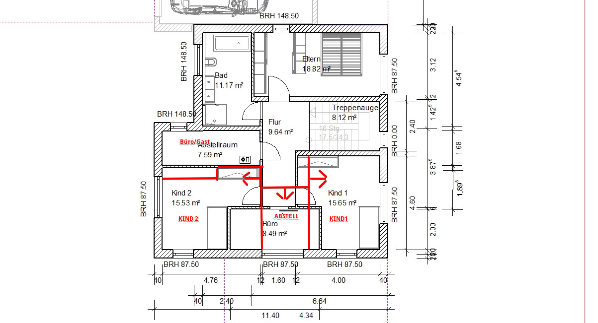

06.11.16 11:56
Mahlzeit
so auf die schnelle mal eine Idee fürs OG?
Grundriss eines Hauses mit Flur, Bad, Treppen, Eltern, Kind 1, Kind 2, Büro, Abstell.
Lisa.M
06.11.16 12:01
Wow. Ich finde das Haus auch sehr gelungen vor allem von außen. Respekt. Wie viel Wohnfläche hat denn dieser Grundriss? Evtl könnte man wirklich Abstellraum und Büro eher kombinieren
06.11.16 12:21
develloper schrieb:
Mahlzeit
Das hatte ich schon. Auch fixiert. Allerdings war mir die Südseite zu schade
Grüsse
develloper
06.11.16 12:29
gern auch ein privater Büroraum
hört sich für mich nicht nach Home Office an, daher denke ich für Ablage/Recherche und Rechnungen bezahlen ist die Südseite jetzt kein muss..
Sonst gehts halt nur mit dem gequetschten Raum in der Mitte, stimmt schon...
Häuslebau3r
06.11.16 13:11
@Häuslebau3r
Ich kann auch ein ganz anderes Haus entwerfen
Grüsse
So war das nun nicht gemeint Yvonne, hoffe das weißt du
Wollte damit nur sagen, dass man evtl. dem Ideengeber die Scheuklappen etwas nehmen muss (kann) und es dann vielleicht dadurch ganz unbewusst in eine andere (optimalere) Richtung geht, welche dem Ideengeber so nicht bewusst war.
Vom Grundriss selbst hast du ja genau das getroffen was man wollte, jetzt geht es wohl eher noch um die richtige Findung im Innenraum.
