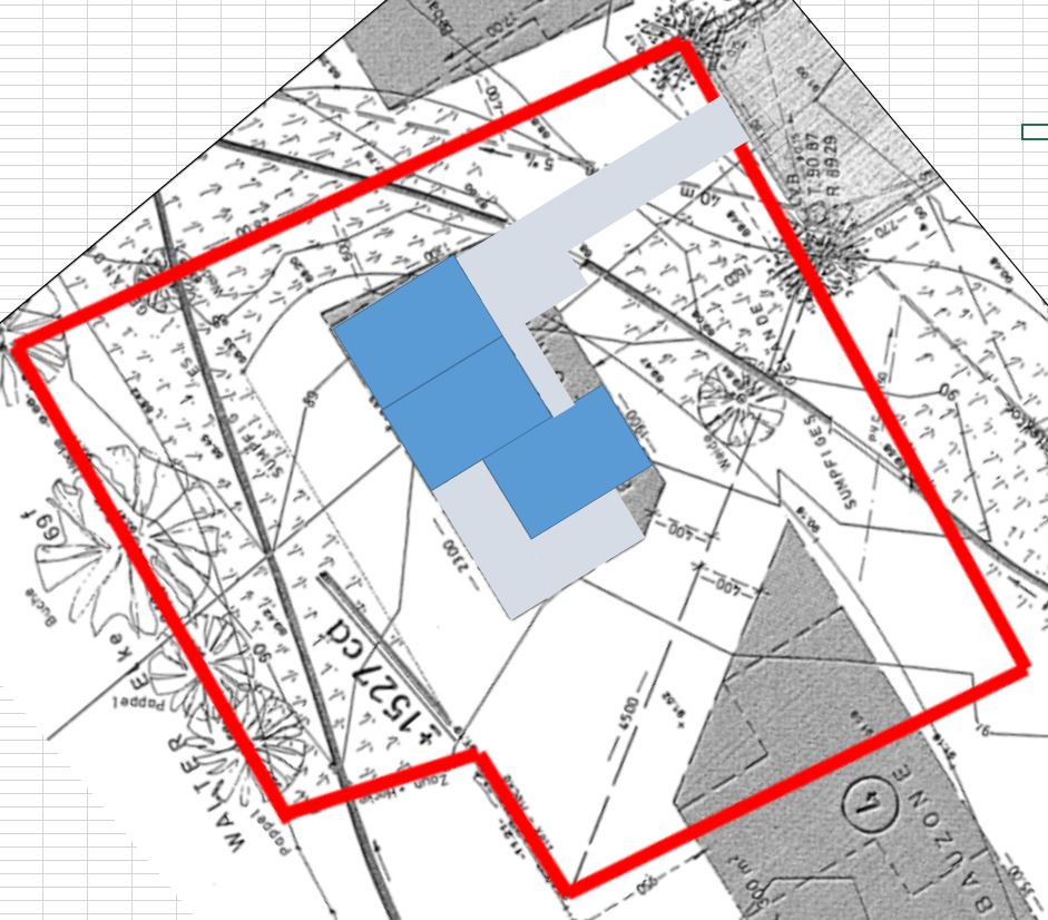

Ich habe mal den Plan genordet. Und das Haus eingezeichnet.
Technische Zeichnung eines Baugrundstücks mit roter Umrisslinie und blauen Baukörpern im Zentrum.
Das sieht ja schon recht gut aus. Gibt ja bei dem Baufenster kaum Alternativen.
Im Hausbereich sind dann ca. 1 m Höhenunterschied. Da bin ich mal gespannt wie das der Planer löst.
Wenn der neue Vermessungsplan abweicht, Kannst den ja anonymisieren und dann hier einstellen.
Das bin ich in der Tat auch. Ich hatte kurz überlegt, ob es sinnvoll sein könnte das Haus teilweise zu unterkellern und dort Technik und Garage unterzubringen. Allerdings möchte ich, wenn wir einmal alt und gebrechlich sind, barrierefrei in dem Haus (zumindest im EG) leben können, weshalb das Schlafzimmer und Badezimmer im Erdgeschoss auch so wichtig sind. Wenn ich aber schon Treppen gehen muss, um aus der Garage ins Haus zu kommen, wäre das komplett kontraproduktiv. Ich gehe aktuell davon aus, dass man unter der Garage und dem nördlichen Teil des Hauses etwas aufschütten werden und dann einen natürlichen Übergang in die Bachläufe herstellen muss. Könnte auch den Vorteil haben, dass man den Aushub für die Bodenplatte nicht kostenpflichtig entsorgen muss.

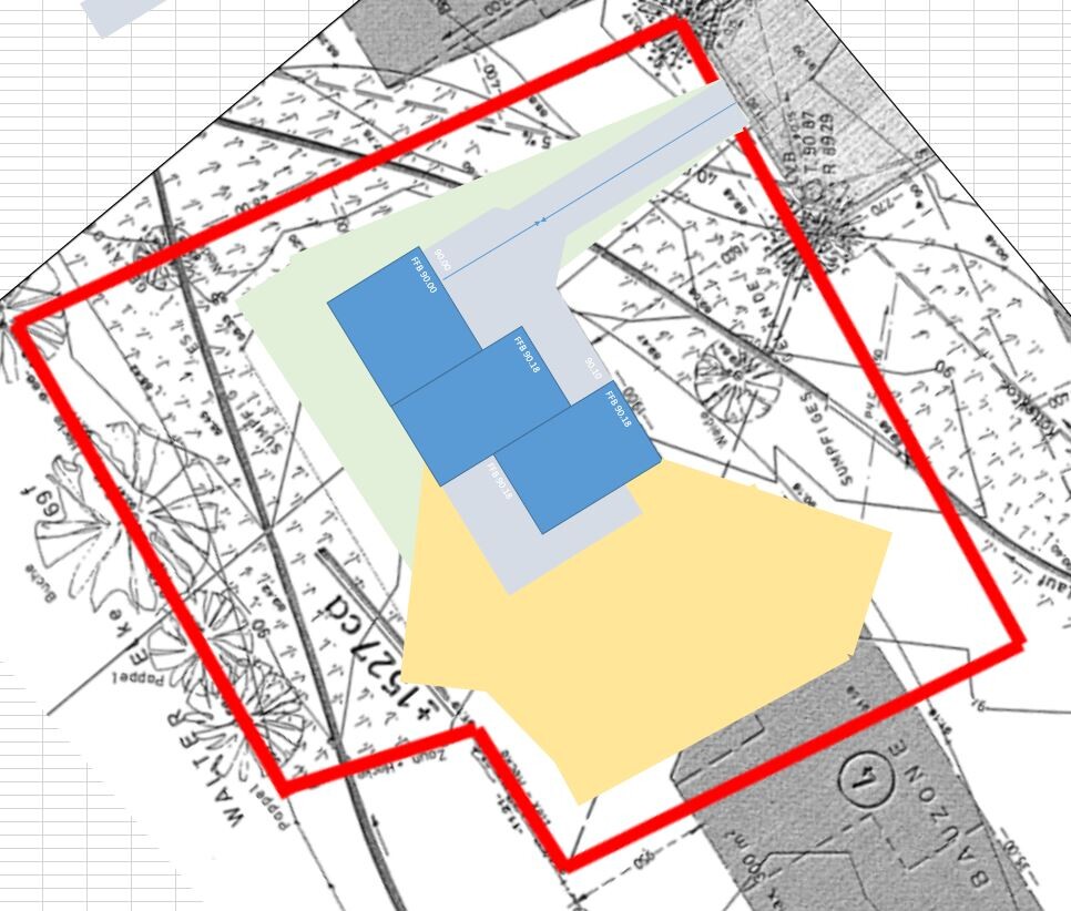

Hier mal die Variante Gelände modelliert.
Kartenplan mit rotem Umriss, blauem Gebäudeteil und gelber Fläche darüber.
Niveau 90 m
Grün Auffüllung mit berücksichtigter Böschung
Gelb Abtrag ohne Böschung dargestellt. Die Böschung geht dann bis zur Grundstück Grenze.
Zufahrt hat 10% Gefälle und dann Steigung.
Die Verrohrung im Graben muss verlängert werden.
