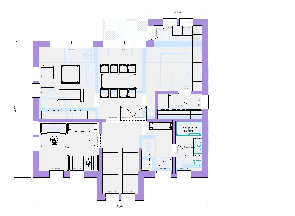

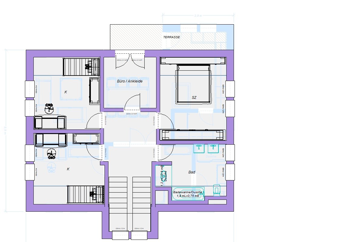

Na dann werfe ich mal einen hin. Ähnliche Grundfläche und äußerst ähnliche Außenansicht, die ja so wichtig ist:
Grundriss eines Hauses: zentrales Treppenhaus, Wohnzimmer mit Essbereich, Gästezimmer und Dusche.
Grundriss eines Wohnhauses mit zentraler Treppe, Räume Küche, SZ, Büro, Bad und Terrasse
Den Keller spar ich mir, da er bei halbgewendelter Podest unproblematisch ist.
Bitte beachten, das sind Skizzen.

GeraldG schrieb:
Das ist wieder etwas. Ja, ich kennne sogar die 10% pro 20cm Regel. Wenn ich allerdings das Haus mit dem Stauraum plane, den ich brauche, ist die ganze obere Fläche bebaut. Das gefällt uns einfach nicht. Der wertvoll Platz im Erdgeschoss mit Technik vollbauen. Fidnen wir Platzverschwendung.
Ich bin selber ein sehr schlechter Wegwerfer (auch ein Grund für getrennte Wohnungen mit meiner Herzdame), aber der hier gezeigte Keller ist nicht gerade ein Raumeffizienzrekordhalter. Wenn Du die Regel kennst, kennst Du ja auch die Auswirkung auf das Budget (davon kann man bannig viel Nordseeurlaub machen).
GeraldG schrieb:
Ich dachte hier bekommt man praktische Tipps wie man das vorhandene besser machen (Tausche Raum x mit Raum y, mach Wand z in 45° so dass die Ecke bei Kind 2 entschärft wird). Kommentare wie "das ist so schlecht dass ich da nichts sage" können gerne auch so gehalten werden: Nichts sagen. Denn es bringt usn nichts und das wird sowieso gleich weggefiltert.
Das ist allerdings sehr ungeschickt, so wertvolle Kommentare "wegzufiltern": das ist wirklich verschwendete Lebenszeit für alle Beteiligten einschließlich der Mitleser, hier alle Mäkelstellen einzeln aufzuzählen, wenn doch der lange Rede kurzer Sinn lautete, die Planung am besten im Ganzen zu vergessen und neu aufzusetzen. Bis jetzt ist nur Honorar vergeudet (was bei früherer Beteiligung der Community vermeidbar gewesen wäre) und sonst noch nichts in den Sand gesetzt, werfe dem keine weitere Zeit hinterher. Ich bin in der Lage, solche Planungen sehr schnell zu beurteilen und spare meinen Kunden viel Geld damit, hier im Forum sogar in der offenen Sprechstunde. Den Wert eines geschenkten Gaules muß man natürlich auch erkennen können, sonst nutzt eine solche Gabe nichts.
Da hast du aber was raus gehauen. Vielen Dank dafür. Sogar die verdrehte Couch hast du (als Homage vermutlich) übernommen.
Das ist auch etwas. Zum einen werden Brüstungshöhen angemakelt oder wie die Couch steht oder die Dusche. Da habe ich bisher mit Absicht drüber hinweggesehen, da das dann in der Feinplanung kommt. So dachte ich. Ich verlange ja nicht dass jeder Plan ausgearbeitet wird wenn er sowieso geändert wird. Andererseits bin ich dann doch wieder gemäß einigen zu spät dran.
Ich denke, ich kam zur rechten Zeit. Es ist zwar schon Energie in der Grundriss geflossen, nicht aber so viel dass man davon nicht mehr weg kann. Und mit eienr Handskizze wollte ich auch nicht kommen, da man da viele Dinge noch nicht genau genug hat um richtig drüber reden zu können.
Den Keller habe ich mir beispielsweise nicht wirklich angesehen, das ist ja recht schnell eingeteilt.
K a t j a25.11.24 22:07
Ja, das fand ich originell und je länger ich darüber nachdenke, desto besser finde ich es. Wer guckt denn heute noch zusammen Fernsehen? Jeder guckt doch nur noch auf sein Handy. Da kann man das Sofa auch gleich zum Garten ausrichten und ins Grüne schauen.
