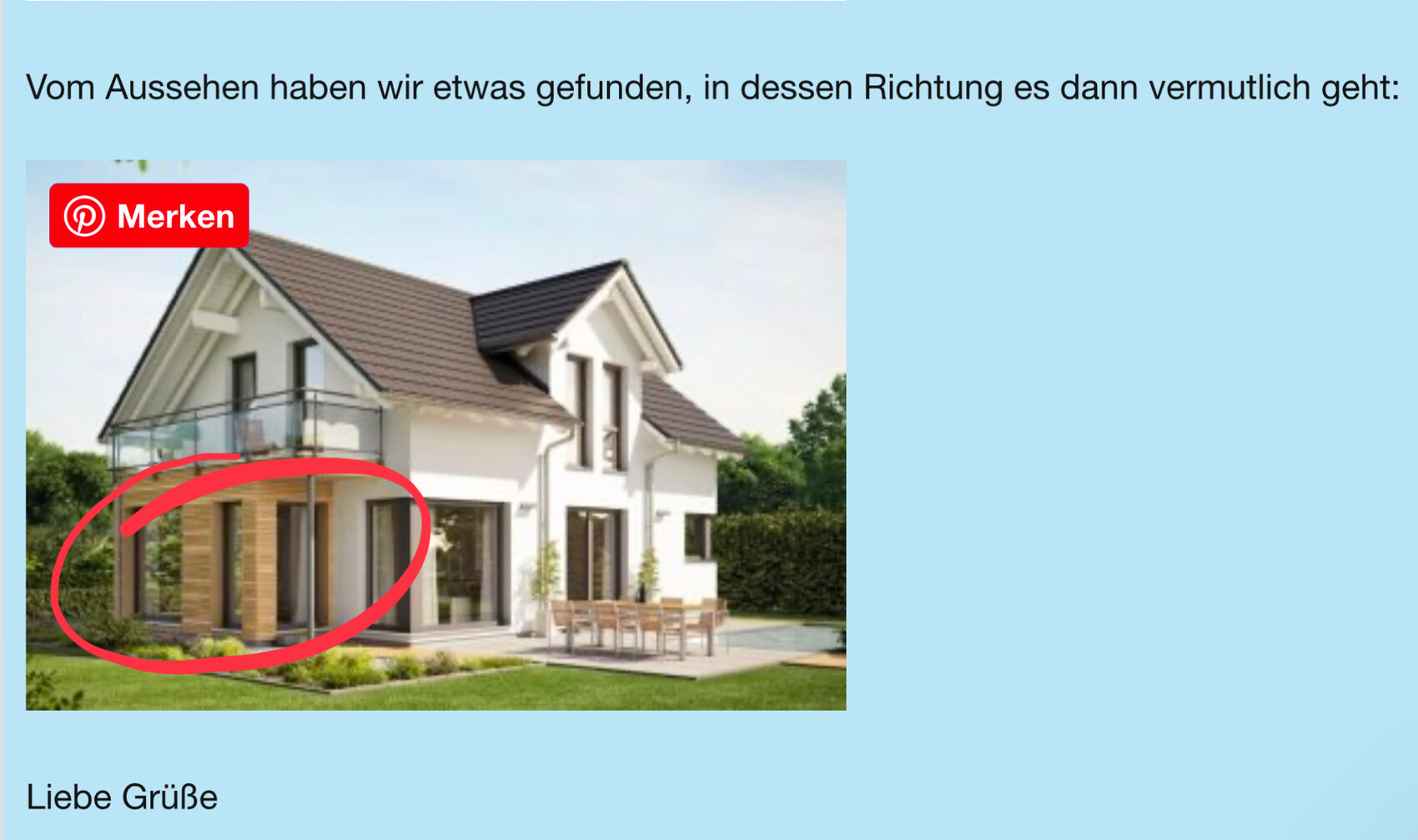

Erker (maximal 5m x 1,5m aus der Wand hervortretend) müssen nur 2m Abstand halten.Nur noch mal zum Verständnis:Das auf dem Bild ist ein Erker
Ein Erker ist ein Vorbau, der von außen als solches aus der Fassade sticht.
Das aus dem Bild wirst Du optisch mit Deinem Konstrukt gar nicht mehr bekommen, obwohl vor 10 Tagen gewollt.
Das, was Du planst, ist schlicht ein Anbau an einem Haus, der grenzgebaut werden soll. Damit wirst Du sehr wahrscheinlich nicht weit beim Bauamt kommen, zumal Du ja anscheinend nur einen Planer hast, dem wahrscheinlich das empirische Wissen eines guten und gewieften Architekten fehlt.
