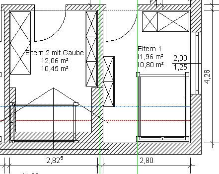

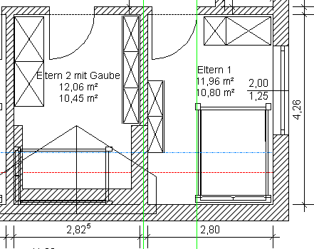

Elternschlafzimmer:
Glaub es wurde schon gesagt: Der kleine Raum, also Eltern 2 soll eine Gaube bekommen und der Raum kriegt noch 30cm mehr von Eltern 1. Die werden nicht gebraucht, wenn da ein 1,5m schrank hinkommt. Also irgendwie so, wobei die Wände bei der Gaube natürlich ohne Vorsprung wären etc. Riesig ist es nicht, aber muss es auch nicht sein. Es wird geschlafen und sich angezogen und in spätestens 20 Jahren gehören die großen Zimmer uns 🙂

Elternschlafzimmer:
