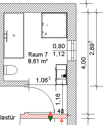

  • Die Flure sind dunkle Höhlen, daran ändern die Glastüren wenig
  • Das Bad im EG ist eine dunkle Höhle

  • Es fehlt ein anständiges Bad für eine vierköpfige Familie, im EG kann man das Bad nicht mal betreten ohne mit dem Waschtisch zu kollidieren, auf der Toilette kann man kaum sitzen

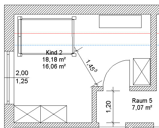

  • Kind 2 ist groß aber es bleibt noch nicht mal Platz für ein großes Jugendbett mit 140 cm Breite ohne wieder unnötige Engstellen zu produzieren

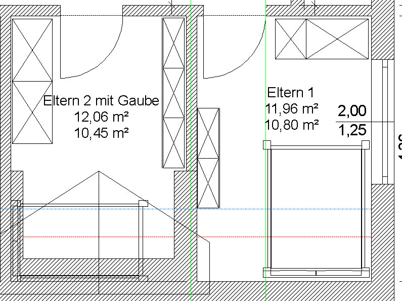

  • Eltern 2 ist eine Abstellkammer, wenn die Wand verschoben wird werden es sogar zwei Abstellkammern (wobei noch nicht mal Platz ist um einen schrank zu stellen), von den betten die nicht anständig bestiegen werden können ganz zu schweigen

- Bad EG: Ja, da ist noch ein alter Entwurf drin und fand ich auch nicht so toll. Der ist meiner Meinung nach besser, aber auch noch ausbaufähig.

- 1,50er Bett. Ich seh keine Engstelle bzw nicht, was ein rechteckiger Raum für Vorteile für zB noch einen Schreibtisch und co bringen sollte.

- Doch Schrank stellen geht, die Kästchen mit dem X drin sind Kleiderschänke (0,6x1) die schmalen unsere Bücherregale. Aber das ist ja nur Beispiel. Die Betten sind im übrigen 1,3 und einmal 1,7
