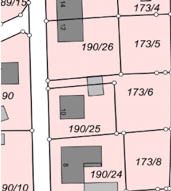

ich lese gerne in diesem Forum und möchte unsere Planung zur Diskussion stellen. Unser Grundstück ist die Flurnummer 173/6.

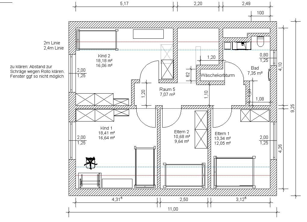

Raumbedarf im EG, OG: EG (Küche, Wohnen, Duschbad, Garderobe, Arbeitszimmer), OG (2 Schlafzimmer, 2 Kinderzimmer, Bad)

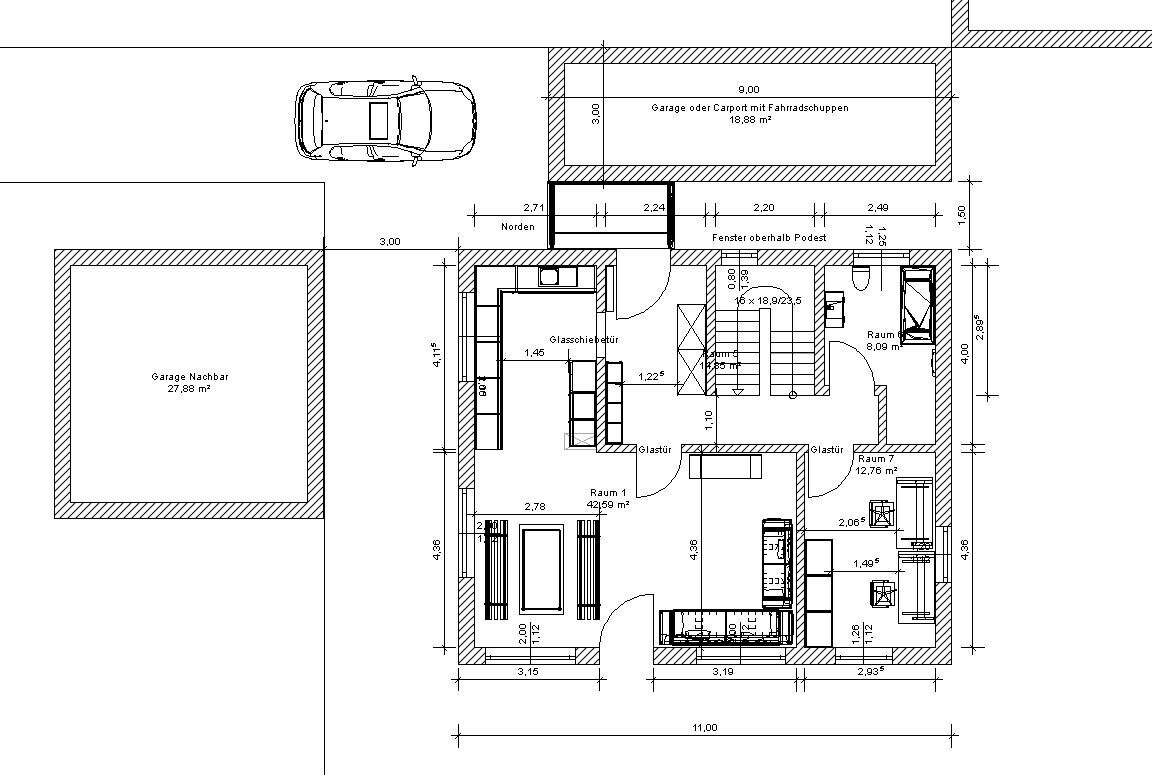

Garage, Carport: Garage oder Carport

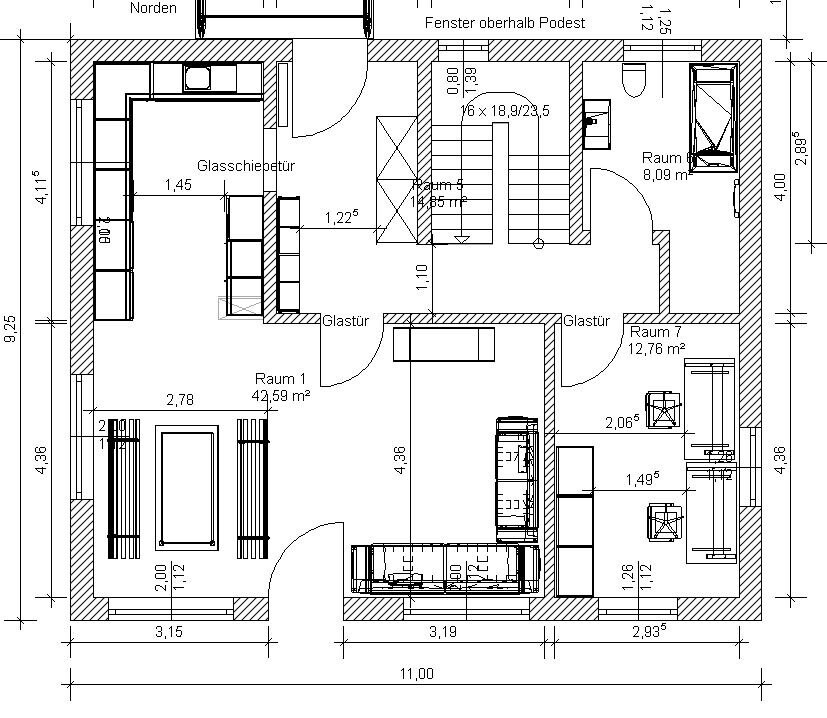

Was gefällt besonders? Warum?: Duschnischen in den Bädern, große Kinderzimmer nach Westen, L-förmiger Wohn-Essbereich anstelle Schlauch
Was gefällt nicht? Warum?: OG Bad, Arbeitszimmer im Südosten anstelle Nordwest.

4 Schlafzimmer

Wieviel Abstand sollte man im Norden zur Garage oder zum Carport einplanen? Durchgang sollte Platz für Menschen und Fahrräder bieten (Fahrradschuppen hinter Garage/Carport geplant. Ist der Entwurf insgesamt verwendbar oder haben wir etwas übersehen?

Grundriss eines Wohnhauses mit Garage, Carport, Treppe, Küche und Wohnräume.
Grundriss eines Wohnhauses mit mehreren Räumen, Türen, Treppen, Möbeln und Maßangaben.
Grundriss eines Hauses mit 4 Schlafzimmern (Kind 1, Kind 2, Eltern 1, Eltern 2), Bad, Waschküche.

Hausbaurer schrieb:
Ist der Entwurf insgesamt verwendbar [...]
Ja, schau mal da: https://www.hausbau-forum.de/threads/eigener-grundrissentwurf-stadtvilla-180qm-mit-doppelgarage-feedback.44736/page-8#post-620055 Entwurf Nr. 2 - das hast Du quasi ein bißchen sparsamer und auf "Anderthalbgeschösser" übersetzt.
Hausbaurer schrieb:
[...] oder haben wir etwas übersehen?
Selbst wenn nicht: ich würde stets mit Architekt bauen (und vor der Planung möglichst wenig bildhaft selber werkeln). Dennoch ist auch ein Kataloghaus als Grundlage hier nicht ausgeschlossen (vom Grundstück höhenmäßig und vom Keller zeigst Du leider nichts).

Der Lageplan zeigt mir kein unbebautes Grundstück und eine große Grenzgarage des Nachbarn auch nicht. Welches Grundstück ist es denn?
Unser Grundstück ist die Flurnummer 173/6. Der Nachbar auf der Flurnummer 190/25 plant eine Doppelgarage als Grenzbebauung auf seiner östlichen Grenze. Diese geplante Garage findet sich auf dem Grundriss EG mit Umgebung wieder an unserer westlichen Grenze.
Die auf dem Lageplan bei 173/6 und 190/25 eingezeichneten Garagen wurden bereits abgerissen.
hanghaus2023
28.02.23 18:34
Warum stellst Du einen Plan ein, wo Dein Grundstück nur teilweise enthalten ist?
