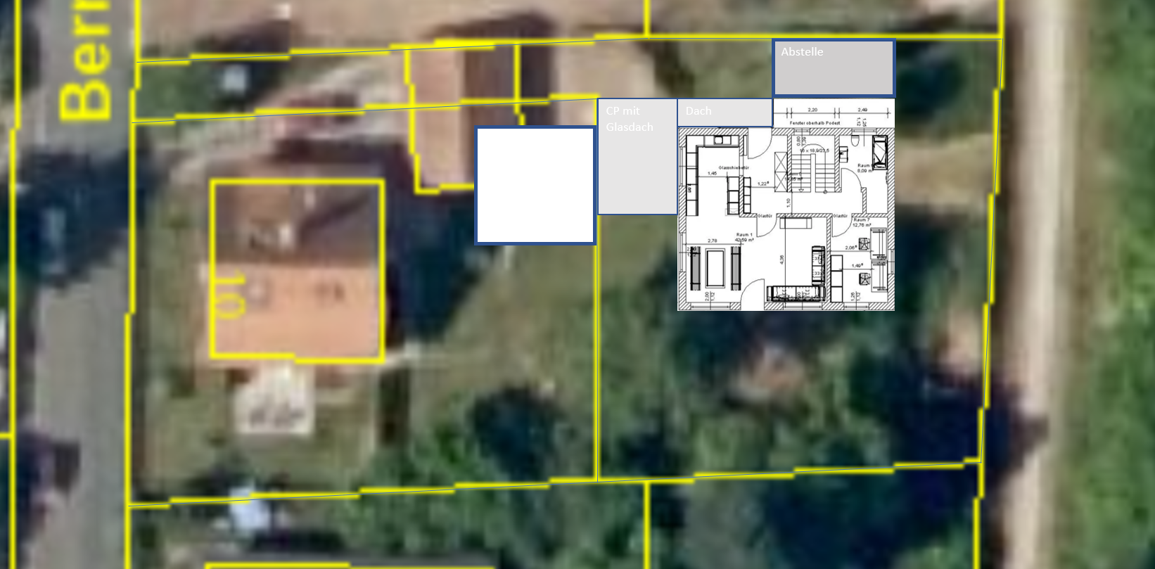

Schematischer Grundrissplan mit farblich markierten Bereichen und Pfeilen.
Hmm, und der hat tatsächlich die Garagentore auf der Westseite seiner Garage?
Hausbaurer
01.03.23 15:16
So ists geplant. Lt. Geoatlas sinds 10,x m zwischen Haus und Grundstücksgrenze.

Danke für das Luftbild.
Ich habe mal im Bayernatlas nachgemessen. MMn sollte die Grenze 11 m vom Nachbarhaus verlaufen. Trotzdem ist die Einfahrt vom Westen nur 5 m.
Luftbild eines Grundstücks mit gelben Parzellenlinien, überlagert von Grundrissplan.

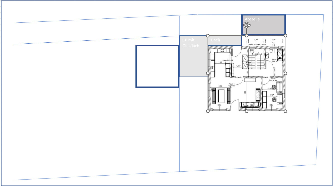

Hier mal noch das Grundstück nachgezeichnet.
Grundriss eines Hauses mit Nebengebäuden; Abstelle, CP mit Glasdach, Dach

Nord, Ost, Süd, West: ca. 20x21x19x22 (in Metern).
Ich habe folgendes im Bayernatlas gemessen.
Nord: 20,00m
Ost: 21,65m
Süd: 19,00m
West: 22,25m
