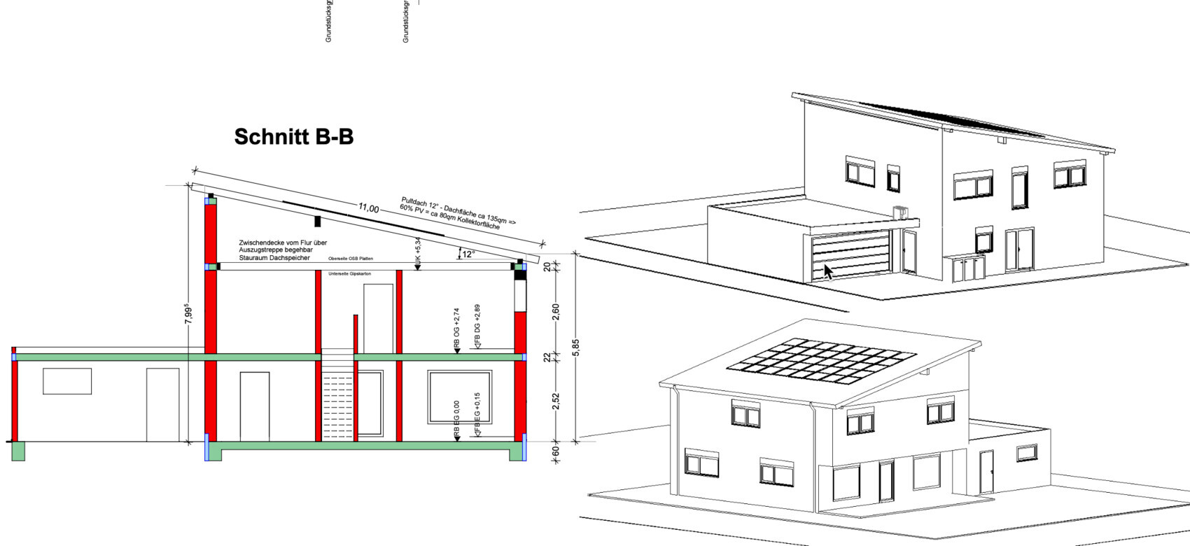

meine Frau und ich wollen in einem Neubaugebiet ein Einfamilienhaus bauen.
Wir haben den ersten Entwurf unseres Planers erhalten und würden uns gerne Anregungen / Verbesserungsvorschläge einholen.
Unsere groben Anforderungen:
- Zusätzliches Zimmer im EG als Büro / Gästezimmer
- Duschbad im EG
- 3 Kinderzimmer im OG
- Doppelgarage
Was uns im Entwurf nicht gefällt:
- Nebeneingang außerhalb der Garage
- Allraum zu klein
- Eingangsbereich etwas knapp bemessen, kleine Garderobe
- Aufteilung im OG
-> Elternschlafzimmer sehr groß (brauchen eigentlich keine Ankleide)
-> 1 Kinderzimmer groß, die anderen 2 schon sehr klein (am besten alle +/- 15 qm)
Vielleicht hat der ein oder andere Optimierungsvorschläge. Was wir uns überlegt haben ist, den Dachboden auszubauen und eine Art Studio für uns einzurichten bzw. den Ausbau vorzubereiten. Aktuell haben wir 2 Kinder (2 1/2 & kurz vor Geburt). 3 Kinder sind zwar geplant, aber man weiß ja nie... So bräuchten wir aktuell im OG nur 3 Zimmer, die wir alle großzügiger schneiden könnten und hätten wahrscheinlich sogar noch Platz für einen Abstellraum oder Kinderbad. Wäre natürlich mit deutlich mehr Kosten verbunden. Was meint ihr dazu?

Kenche202407.07.23 14:07kbt09 schrieb:
Für Gedankenspiele mit DG-Ausbau ... dort ist gar nicht genügend Stehhöhe vorhanden ... schon eine Treppenposition müsste neu geschaffen werden.Ja klar, das würde mit dieser Dachform natürlich nicht funktionieren. Tendieren generell sowieso eher zu einem Satteldach. Pultdach ist irgendwie so ein Ding des Planers...
kbt09 schrieb:
Für Gedankenspiele mit DG-Ausbau ... dort ist gar nicht genügend Stehhöhe vorhanden ...Da würde ich auch eher den Nachwüchsen offene Dachuntersichten gönnen, für Baumhausschlafplätze mag es reichen.Kenche2024 schrieb:
Ja klar, das würde mit dieser Dachform natürlich nicht funktionieren. Tendieren generell sowieso eher zu einem Satteldach. Pultdach ist irgendwie so ein Ding des Planers...Dann soll der Planer sich selber sein Haus bauen.https://www.instagram.com/11antgmxde/
Das war leider ein unglücklicher Start in den Thread. Ohne den ausgefüllten Fragebogen wird es kaum eine sinnvolle Diskussion werden, sondern ein ständiges Frage-Antwort-Spiel. Was steht im Bebauungsplan? Wie ist das Budget? Reicht es für den Dachausbau bei Satteldach? Andere Treppe okay?

hanghaus202308.07.23 10:36kbt09 schrieb:
@hanghaus2023 ... das habe ich sehr wohl gelesen ... und versucht dagegen zu argumentieren. Denn, die Fahrradbewegung in der Garage wird vielfach unterschätzt und ich verstehe den unbedingten Vorteil des Nebeneingangs aus der Garage nicht 😉 😉 😉Ich schon, ich habe so einen Zugang den ich nicht missen mag.
