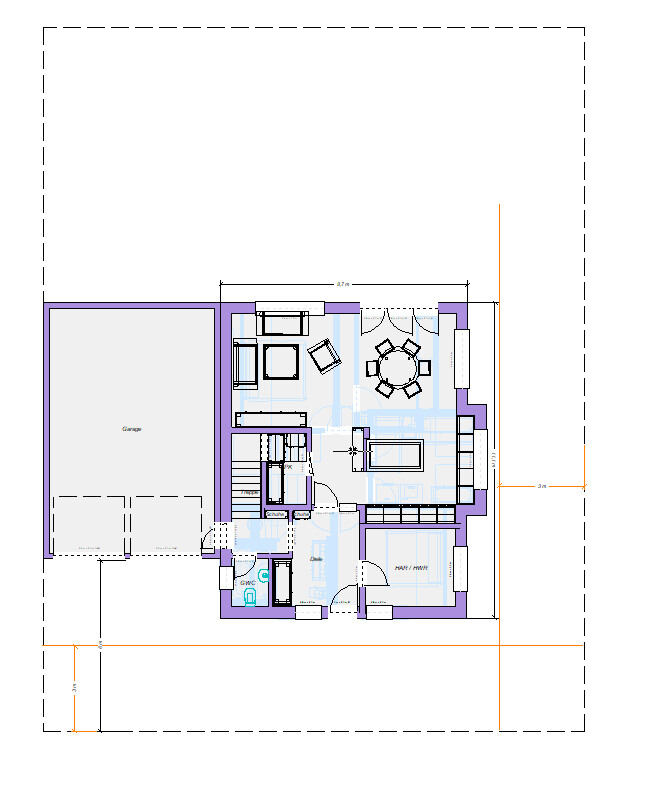

meine Frau und ich wollen in einem Neubaugebiet ein Einfamilienhaus bauen.
Wir haben den ersten Entwurf unseres Planers erhalten und würden uns gerne Anregungen / Verbesserungsvorschläge einholen.
Unsere groben Anforderungen:
- Zusätzliches Zimmer im EG als Büro / Gästezimmer
- Duschbad im EG
- 3 Kinderzimmer im OG
- Doppelgarage
Was uns im Entwurf nicht gefällt:
- Nebeneingang außerhalb der Garage
- Allraum zu klein
- Eingangsbereich etwas knapp bemessen, kleine Garderobe
- Aufteilung im OG
-> Elternschlafzimmer sehr groß (brauchen eigentlich keine Ankleide)
-> 1 Kinderzimmer groß, die anderen 2 schon sehr klein (am besten alle +/- 15 qm)
Vielleicht hat der ein oder andere Optimierungsvorschläge. Was wir uns überlegt haben ist, den Dachboden auszubauen und eine Art Studio für uns einzurichten bzw. den Ausbau vorzubereiten. Aktuell haben wir 2 Kinder (2 1/2 & kurz vor Geburt). 3 Kinder sind zwar geplant, aber man weiß ja nie... So bräuchten wir aktuell im OG nur 3 Zimmer, die wir alle großzügiger schneiden könnten und hätten wahrscheinlich sogar noch Platz für einen Abstellraum oder Kinderbad. Wäre natürlich mit deutlich mehr Kosten verbunden. Was meint ihr dazu?
Danke für Eure Hilfe und viele Grüße
Kenche2024
Grundriss Erdgeschoss mit Außenbereich: Garage, Küche/Ess/Wohnen, Terrasse, Büro, WC, Diele, Garten.

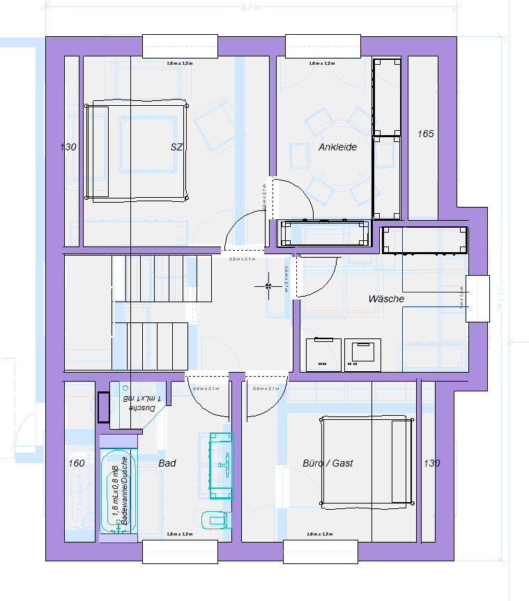

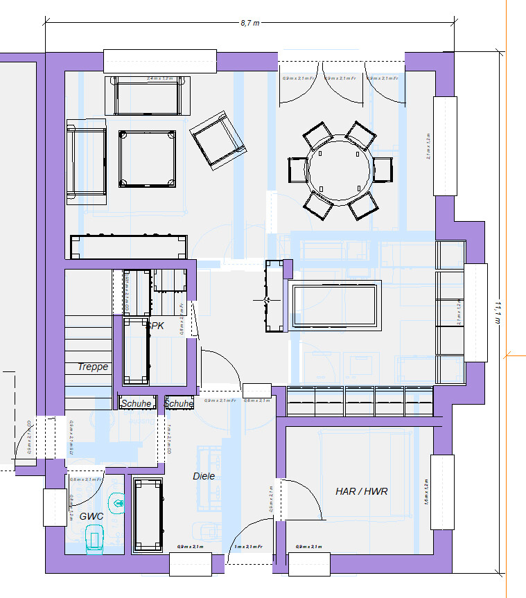

Wenn der TE wirklich bereit ist, 600K für die Hütte hinzublättern, wundere ich mich doch über den eher bescheidenen Entwurf. Ich weiß nicht genau, ob wir momentan noch bei 3k/qm sind, aber für das Budget würde ich schon um die 200qm erwarten. Die sehe ich nicht.
Ich bringe einfach mal ein Beispiel mit Dachausbau bei 1m Kniestock und eine Gesamthöhe von um die 10,60m. Über den Daumen knapp über 200qm.
Grundriss eines Wohnhauses: Garage links, offener Wohnbereich, Küche, Essbereich, Flure.
Grundriss einer Wohnung mit Möbeln, Treppe, Diele und Rundtischgruppe.
Aus dem Hauswirtschaftsraum in den Garten würde ich noch eine Terrassentür planen. Die hab ich auf die Schnelle vergessen.
Ob man die Stütze neben der Kücheninsel zwingend brauch, kann ich leider nicht abschätzen. Ohne wäre natürlich schöner.
Grundriss einer Wohnung mit zwei Zimmern, Bad, Dusche, Küche, Türen und Möbeln, violette Wände.
Grundriss eines Apartments mit Schlafzimmer, Ankleide, Wäsche, Bad und Büro/Gast.

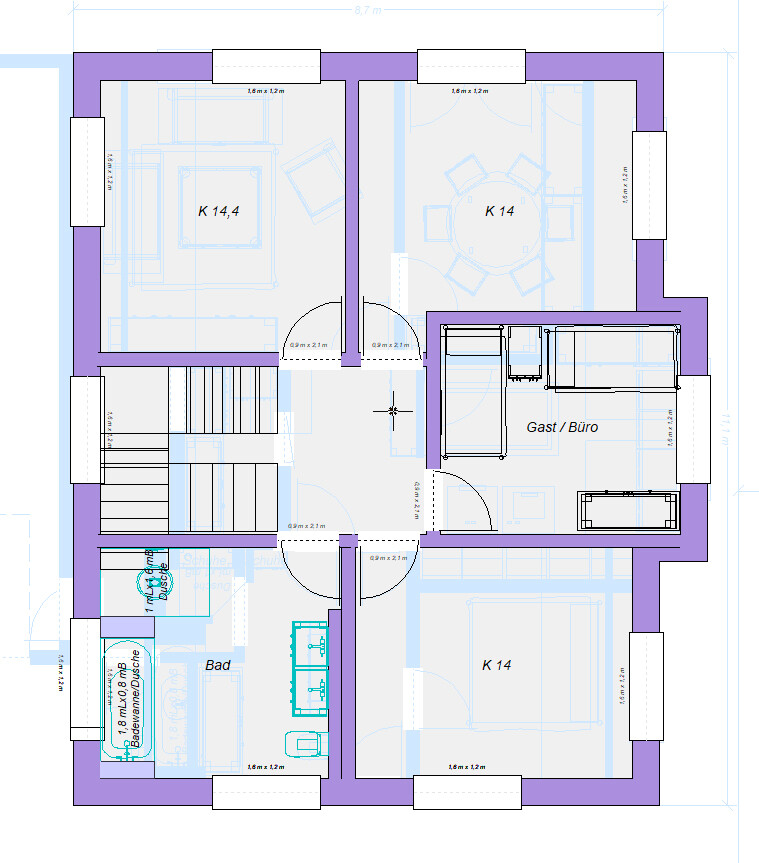

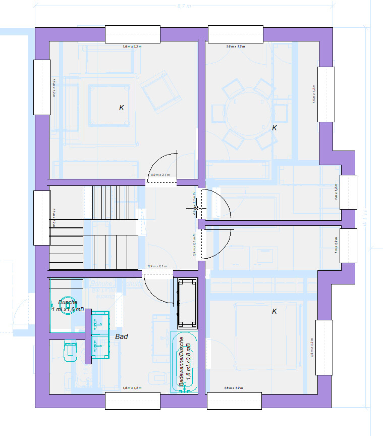

Die Kinderzimmer haben so um die 18 bis 19 qm. Wenn das zu viel den Guten ist, kann man auch kleinere Kinderzimmer planen und dafür die Gäste mit ins OG planen:
Grundriss eines Stockwerkplans: Räume K 14, Gast/Büro, Bad, Treppen, Türen, Möbel.
Zumindest kann der TE so mal überlegen, ob das dann zu viel Haus für ihn wäre. 🙂
