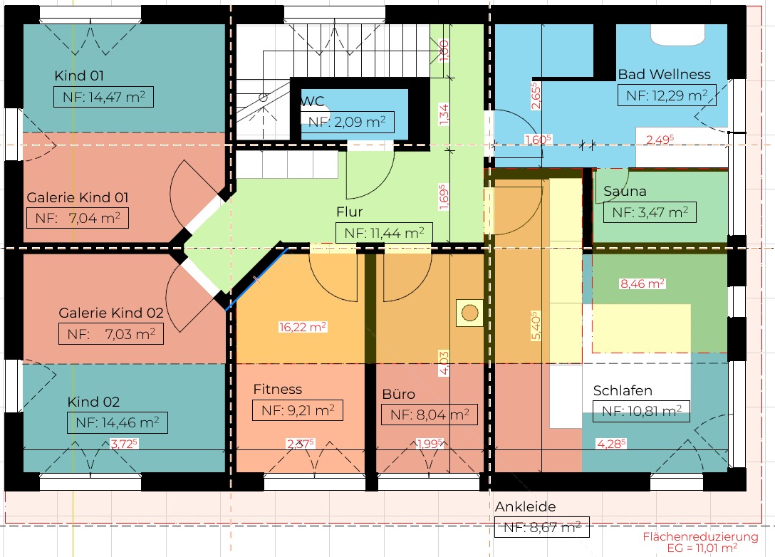

Hi Zusammen,
wir sind eine 4 köpfige Familie mit 4 jährigen Zwillingen und sind dabei uns unser Eigenheim zu verwirklichen.
Unsere Reise geht nun schon eine Weile.
Gestartet wurde mit einem Architekten welcher uns primär die Einzelbefreiung einzelner Einschränkungen des Bebauungsplan ermöglicht hat.
Die Hauptherausforderungen dabei waren:
  • Gebäudehöhe - von EG, DG mit Kniestock 1,80m dürfen wir abweichen und nun im EG sowie im OG mit einer Raumhöhe von bis 2,8m planen
  • Garagen und Abstandsthemen: wir dürfen mit der Garage höher raus als usprünglich gedacht - soll hier aber gar nicht Teil unseres Anliegens sein.
Unsere Planer versuchen unseren Budgetkorridor zu treffen indem ein Kostenrahmen abhängig von der BGF definiert wird.
Deswegen hatten wir mehrere Schleifen die BGF etwas kleiner zu bekommen als ursprünglich gedacht.
Im Folgenden teilen wir mit Euch unseren aktuellen Stand und würden uns total über konstruktives Feedback freuen.

Was gefällt nicht / steht zur Diskussion:
  • 1. Im EG erscheint uns Wohnen / Essen / Kochen im Verhältnis zum Haus zu klein. Wir haben jüngst das Haus um 30cm verlängert um die Kinderzimmer im OG zu vergrößern. Dadurch wurde der Gästebereich entsprechend auch um 30cm vergrößert. Diese 30cm würden wir lieber dem Wohnzimmer zuschlagen, haben allerdings noch kein Feedback hinsichtlich eventueller Mehrkosten aufgrund der Statik / Lastabtragung da dann die vertikalen Wände im EG/OG nicht mehr übereinander stehen.

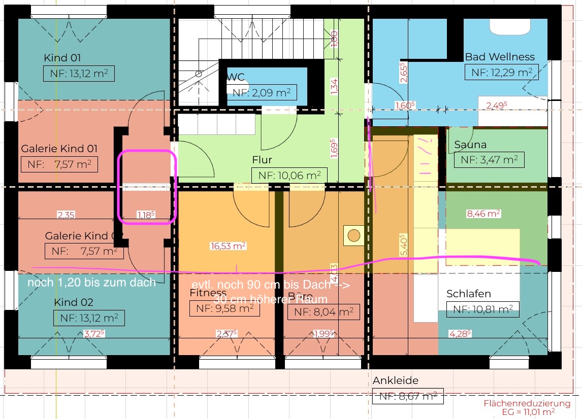

  • 2. Im OG freuen wir uns dass wir die Kinderzimmer symmetrisch hinbekommen haben. Der Flur (in grün) soll bis unters Dach offen sein und durch Oberlichter erhellt. In den Kinderzimmern wird eine Galerie entstehen auf welcher z.b. das Bett Platz findet. Im Anhang sind 2 Alternativen des OG. Sie unterscheiden sich ausschließlich im Zugang zu den Kinderzimmern. "rechteckig" oder "diagonal". Bei letzerer Variante gewinnen die Kinderzimmer ca. 1,3qm Grundfläche, die Galerie verliert hingegen etwas. Zusätzlich stellt sich bei der "diagonalen" Variante die Frage ob man über den Eingangstüren zum Kinderzimmer die Höhe des Flures fortführen würde oder eher einen "Deckel" drauf macht was wiederum den Galerien in den Kinderzimmern zu Gute käme.
    Unser Planer hat hier eine starke Meinung, im gleichen Atemzug aber auch Kundgetan dass er auch die Vorteile der Gegenteiligen sieht. Hier würde uns Eure Meinung total interessieren.
  • Auch sonst würden wir uns über Feedback freuen
Ganz liebe Grüße,
T&S
25.03.26 15:31
baustei schrieb:
Letzteres sollte abgesenkt sein was auf dem plan (noch) nicht ersichtlich ist.
Die Fallstufen werden schon eine spannende Angelegenheit, wenn man den Raum mittig hält.
baustei schrieb:
Was sind den Ihrer Meinung nach die Nachteile ?
In einem Forum herrscht das Du. Und ein großer Nachteil ist ja schon geschrieben.
baustei schrieb:
Küche besteht aus Zeile ca. 4,2 + großem frei stehenden block.
Ja, das kann man trotz der schlechten Zeichnung erkennen. Allerdings macht es die Küche nicht größer.
Schmirgel25.03.26 16:12
Ich kenne mich mit Grundrissen nicht gut aus, aber ich kenne diese Form von Kinderzimmer im Bekanntenkreis und keines der Kinder fand die ab 14 noch gut, nur die Eltern. Das waren aber auch teilweise selbst die Architekten.
Wenn ihr euch da sicher seid, macht es, aber vielleicht fragt ihr noch einmal rum.
Ansonsten finde ich die Speis streichen sweet, weil die Küche echt unbrauchbar aussieht. Wo will man da Plätzchen backen? Am Esstisch? Dafür braucht man gerne mal Platz für 3 bleche, Zutaten und dann noch Arbeitsfläche. Und irgendwo stehen ja auch noch Kaffeemaschine, evtl Toaster, Wasserkocher, Thermomix, etc.
Gerddieter
25.03.26 17:00
Was ist denn das für ein "Planer" der das gemacht hat?
Reden wir von einem freien Architekten? Ist es der Bauzeichner eines GU? Architekt des GU?
Um ehrlich zu sein bin ich der Meinung dass weitere Rettungsversuche hier ins Leere führen- das ganze muss von vorne neu gedacht werden.
Soweit bist du aber noch nicht, das sehe ich daran dass du fast jeden validen Einwand des Forums hinterfragst...
...daher glaube ich dass es dein ganz eigener Entwurf ist - bestenfalls vom GU Bauzeichner in einen Maßstab gebracht...
GD

11ant26.03.26 01:00
Nun ja. Puuh. Also, wenn ich recht verstehe, haben die TE einen Eigenentwurf gebastelt, der nun ins Budget zurechtgeschnippelt werden soll, was aber noch im Verlauf ist. Ein GU-Zeichenknecht soll sie dabei beraten, das irgendwie in Einklang zu bringen. Sie sind stolz darauf, daß der für sie Befreiungen durchsetzen will, damit sie sinnlose Raumhöhen verwirklichen können. Welchen Zweck die bunten Flächenkompositionen verfolgen sollen, ist mir schleierhaft (aber auch wieder nicht so sehr wie das WC im "Treppenauge") - ich fürchte nur, daß nach mir auch das Bauamt nicht recht daraus schlau wird. Ob diese Zeichnungen nun von Charlys Papa sind, erscheint mir von "nachrangiger Bedeutung" ;-)
Entscheidender finde ich, daß das dokumentierte Planungsstadium keinen Anfangsverdacht auf Einschaltung einer planungskundigen Person erregt und vielleicht am besten ersteinmal eine solche gesucht wird; sonst bleibt es ein Simshaus-Popcornthread. Den Mitlesern sei noch der Hinweis gegeben, daß pauschal 20 cm starke Innenwände im Vorentwurfsstadium garkein Fehler sind, denn Präzision(sillusionen) wären da noch völlig fehl am Platz. Wichtiger ist ersteinmal, ein (auch in den Budgetdimensionen) realistisches Raumprogramm zu erstellen und in ein Baukörperkonzept zu übersetzen (was hier noch weiter entfernt ist, als der Cowboy aus der Werbung für seine Marlboro gehen würde).
Um einen "Stilbruch" durch 80er Jahre 45° Wände an den Eingängen der Kinderzimmer würde ich mir zuallerletzt bzw. keinsterlei Gedanken machen. Einen Stil kann ich hier noch nicht auch nur ansatzweise "erkennen", weder einen bayrischen noch sonst welchen, und auch keinen einer Epoche - höchstens einen "Bauzeichnerstil", denn sowohl Architekten als auch Bauingenieure planen anders. Zuweilen ist von einer "initialen" Planung die Rede (aber eben nur Rede) - vielleicht wäre die ja interessanter und/oder aufschlußreicher (?)
Ansonsten wäre die Anregung, nochmals ganz von vorne zu beginnen, der Favorit für meine Zustimmung.
