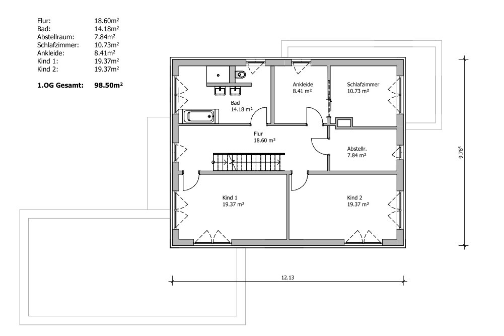

Jens 198510.09.21 15:07Liebes Hausbau-Forum,
nach langen hin und her, haben wir uns entschieden das Projekt Hausbau in der Region Hannover anzugehen. Nach für uns ernüchternden Gesprächen mit einigen Bauträgern/GUs, haben wir versucht unsere Wunschvorstellungen auf Papier zu bringen.

Wie schaffe ich es den Wohnfläche bestmöglich in Hinblick Kostenersparnis zu optimieren, ist die Grundrissplanung mit unserem preislichen Limit in Einklang zu bringen. Wie geht es weiter, auf zum Architekten oder Bauträger/GU.

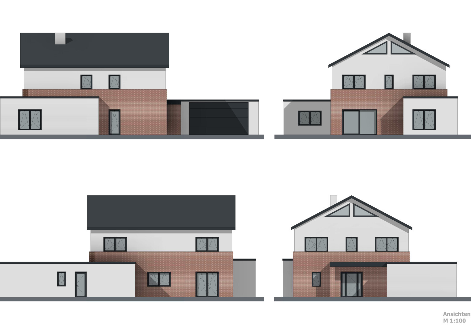

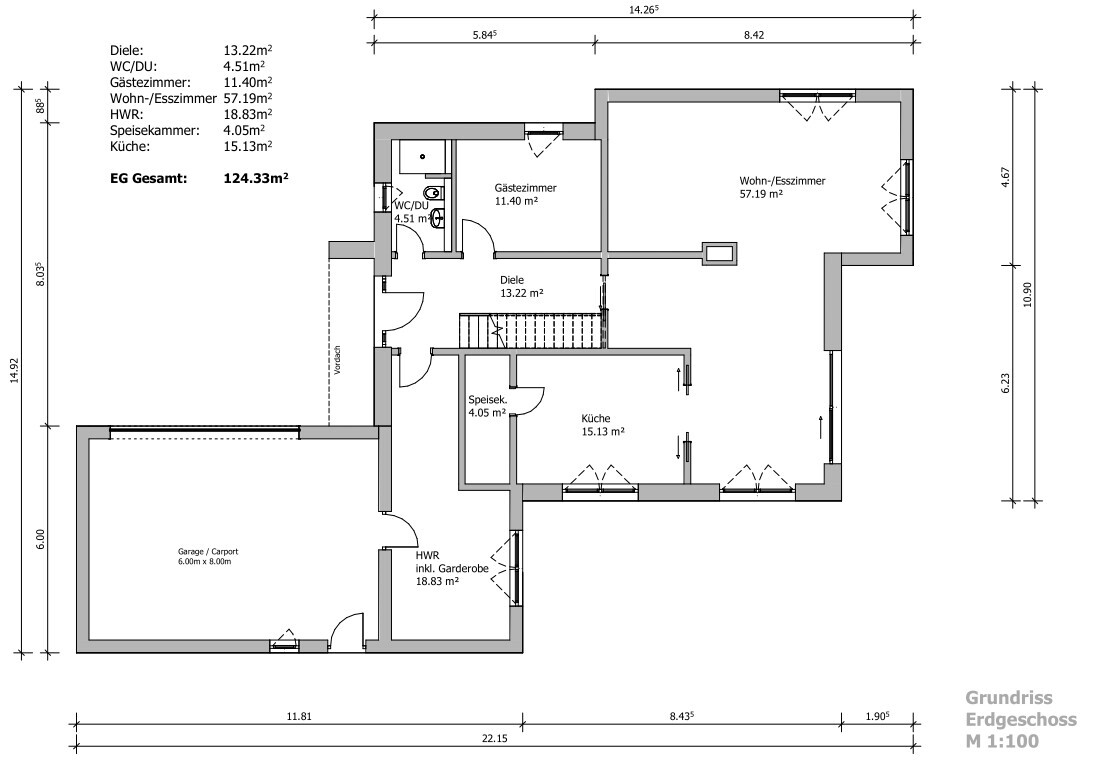

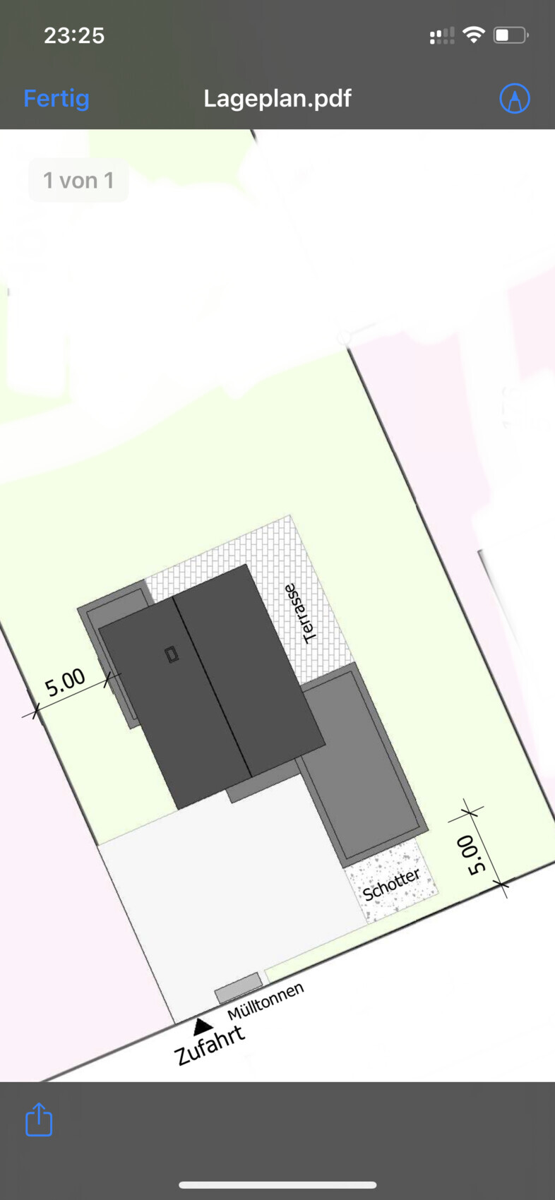

Der Lageplan fehlt noch. Bitte um Einstellung. Auch die Ausrichtung fehlt mir… wo ist Norden, wohin zeigen die Fensterflächen?
Was sollen denn im DG noch für Räume hin?
470000 ist auch in Niedersachsen ein Kampfpreis, wenn noch Teilklinker und ein ausbaufähiger Dachstuhl bedacht werden müssen. Außerdem sind keine Baunebenkosten mit drin.
Euer Limit sprengt ihr mit dieser Planung! Seht ihr ja selbst.
Zum Grundriss: alles etwas größer mag zwar Engpässe ausmerzen, muss man sich aber leisten können.
Garderobe sehe ich nicht.
Um ins WZ oder Küche zu kommen, muss man erst zum Ende des Hauses gehen, um dann wieder einzubiegen. Praktisch ist das nicht.
Diskutieren kann man, wenn Ihr budgetiert 40qm kleiner baut. Dann kommen die Engpässe, die die Funktion des Hauses einschränken.

Jens 1985 schrieb:Die Frage, die sich stellt: weiß der GU von Eurem Konstrukt? Hat er die ganzen Finessen mit in der Kalku drin oder hat er Euch nur eine Hochrechnung der Qm mitgeteilt?

pagoni202010.09.21 18:25Wie betreits egschrieben wird die Kalkulation nicht passen. Von daher müsste es kleimer werden; dabei kann man aber nicht einfach Alles etwas schrumpfen lassen, sondern man muss quasi "neu" beginnen. Das macht ja aber Nichts, es soll sich ja auch in Ruhe entwickeln.
Aktuell sehe ich viel Flurfläche sowie "unnützer Raum zwischen Küche/Wohnen, eine Diele ohne Garderobe, üppigen Wohnraum, im OG ein rel. großes Bad, ein sehr kleines Elternschlafzimmer und dagegen riesige Kinderzimmer sowie erneut riesige Flurfläche.
Wie gesagt groß bauen macht die Raumplanung einfcher aber eben teuer. Vlt. nehmt ihr hier dann ein paar Ideen auf uns zeichnet neu oder anders, das wird schon.....oder morgen ist Samstag und Samstag ist Lotto-Tag 😀

Jens 198510.09.21 23:44@ypg
Danke für dein ausführliches Feedback.
Den Lageplan habe ich soeben schell vom Handy hochgeladen. Ich hoffe du erkennst etwas. Zu deinen Fragen gerne meine Antworten.
Aber gezeichnet sind gute 225qm mit der Option zum Dachgeschossausbau?
225 gilt es zu optimieren ! Hintergrund unser Überlegungen ist, dass wir zurzeit in einem Einfamilienhaus mit 150 m2 wohnen, und vom Gefühl alles voll steht. Mit Sachen die ich bevor wir Kinder hatten, nicht vorstellen können. Der Dachboden ist ebenso voll, gerne würde bzgl. Dachbodenausbau zunächst eine vollwertige Treppe ins Dachgeschoss ausführen. Ich liebäugele mit einer Selbständigkeit und überlege hier unabhängig von Lager ggf. Einen abgetrennten Arbeitsbereich zu schaffen.
Kleiner bauen. Effektiver bauen.
Wo oder an welchen Stellen/Bereichen würdest du effektiver bauen ?
Die Aussage beruht auf 2 konkreten Gesprächen, da Kosten wie oben beschrieben über unseren Limit, bat ich die GU um Vorschläge wie in ein Preisbereich von 400.000 Euro kommen können. Die Gegenentwürfe haben mit unseren Ideen jedoch nichts mehr überein
Würdest du eine zusätzliche Tür vom Flur anordnen ?
Durchgangszimmer HAR zum Flur soll als Garderobe genutzt werden.
