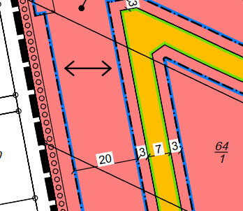

Größe des Grundstücks: 816m²
Hang: nein
Grundflächenzahl: 0,3
Geschossflächenzahl: -
Baufenster, Baulinie und -grenze: s. Bild
Randbebauung:
Anzahl Stellplatz: 2
Geschossigkeit: max. 1 Vollgeschoss
Dachform: "[...]nur geneigte Dächer mit Dachneigungen von 18 -48 Grad zulässig. Tonnen-und (Halb-) Bogendächer sind nicht zulässig. Pultdächer sind nur zulässig, wenn diese als beidseits und in unterschiedliche Richtungen geneigtes Dach errichtet werden. Gegeneinander versetzte Dachflächen sind zulässig."

Maximale Höhen/Begrenzungen: max. Gebäudehöhe=9,5m

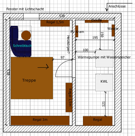

Keller, Geschosse: Teilunterkellerung für Technik und als Büro sowie für Stauraum. Möglichst komplett im Boden versenkt und somit ohne Treppe vor der Haustür

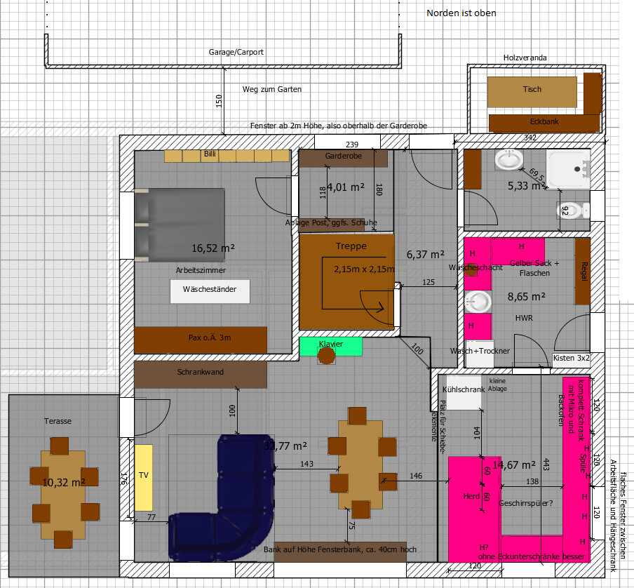

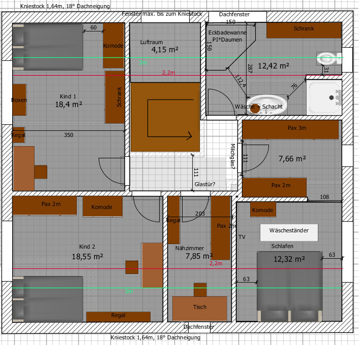

Raumbedarf im EG, OG: OG: große Kinderzimmer, vernünftiges Hauptbad, möglichst mit Ankleide; EG: angenehm große Küche, Bad mit Dusche, Hauswirtschaftsraum mit Platz für Vorräte

Was gefällt nicht? Warum? Bad im OG etwas eng? Mit nur 1 Vollgeschoss und 1,64m Kniestock und daraus resultierenden 18° Dachneigung hätten wir keinen nutzbaren Dachboden :\

-könnt Ihr verzichten: Nähzimmmer; Keller, falls man eine adequate Lösung für Technik und Stauraum findet

100te Grundrisse studiert und Grundriss auf das Grundstück und unsere Vorstellungen/Bedürfnisse angepasst
Ist das Haus so vernünftig umsetzbar oder gibt es Showstopper/grobe Patzer?
Kann man so einen Entwurf wohl mal verschiedenen BU über'n Zaun werfen und einen groben Kostenvoranschlag verlangen?

Die Idee kommt mir bekannt vor. Du hast ihn jetzt nur etwas verändert - die Treppe war vorher 1/4 gewendelt, aber die Aufteilung ist gleich geblieben.
Inklusive Teilkeller und Nähzimmer.

Vom einen das Kraut und vom anderen die Rüben, nehme ich an - von Maitre Frankenstein zusammengerührt. Im OG angekommen, hat man einen gegenläufig gewickelten Drehwurm. Es gibt Teilkeller, die immerhin nur deutlich weniger als erwartet sparen - dieser hier mindestens nichts, wenn er nicht gar teuer wird als ein Vollkeller.
Nur, wenn man danach so schlau sein will wie zuvor. Ich erwarte auf dieser Basis ein Ergebnis "von ungefähr bis weißmannicht" und angesichts der Grundfläche von geschätzt 120 qm, daß Dich schon der unterste Wert umhauen wird.

Für den Preis musst du leider deutlich abspecken. Keller raus, Grundfläche kleiner. Büro kleiner, damit das Wohnzimmer vielleicht etwas gemütlicher wird. Nähzimmer überdenken, genau wie die Größe der Kinderzimmer.
