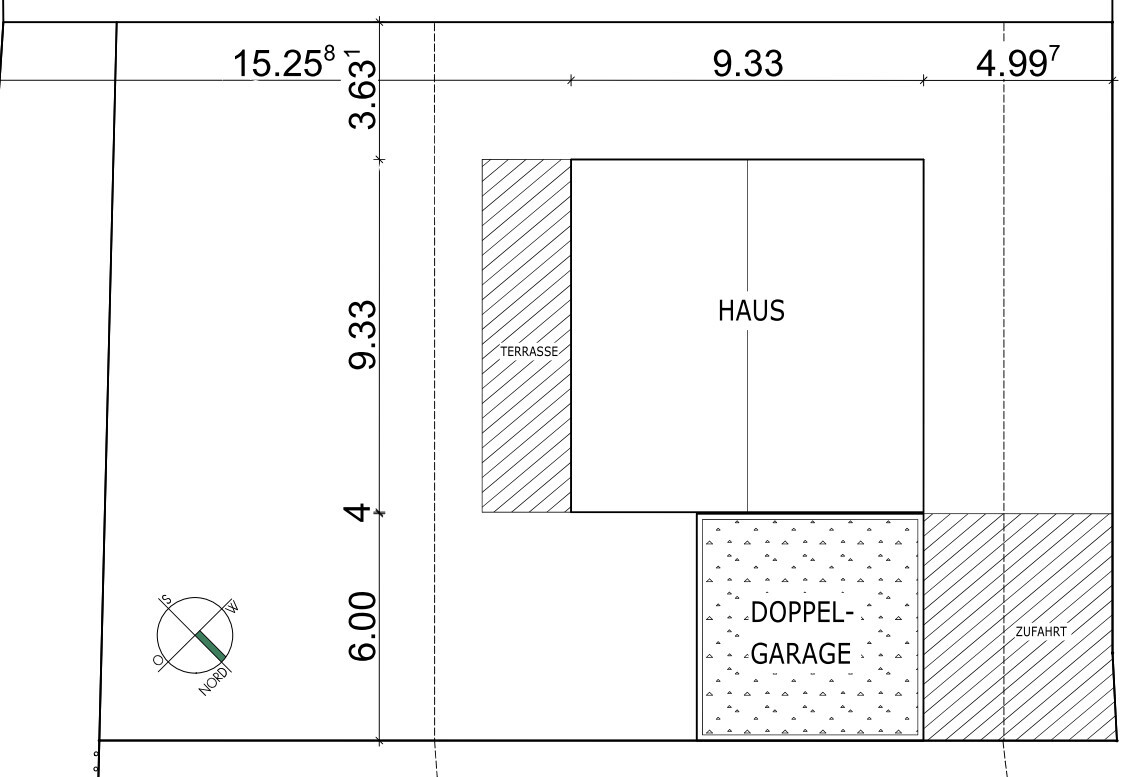

Größe des Grundstücks: 505m²
Hang: ca. 10% (3m abschüssig auf 30m Länge)
Grundflächenzahl: 0,3
Geschossflächenzahl
Baufenster, Baulinie und -grenze: Siehe Auszug Bebauungsplan
Randbebauung
Anzahl Stellplatz: Doppelgarage
Dachform: Walmdach
Stilrichtung: Stadthaus
Ausrichtung: Terrasse / Garten geht nach Südosten
Maximale Höhen/Begrenzungen: TH 6m FH 8,6m

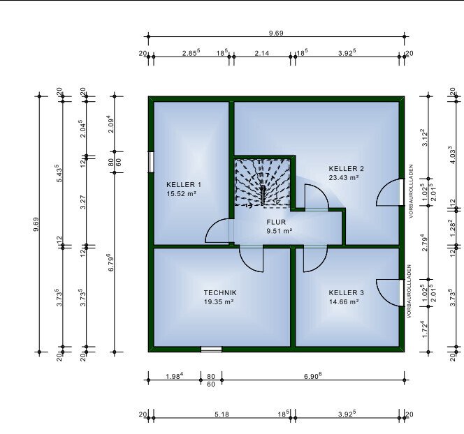

Raumbedarf im EG, OG: Arbeits-/Gästezimmer, offener Wohn-, Ess- Küchenbereich, Toilette mit Dusche im EG, 2 Kinderzimmer, Schlafzimmer mit Ankleide, großes Bad im Keller Hobby- Fitnessraum und ein Arbeitszimmer fürs Homeoffice, wenn 2 Kinder da sind, Technik / Hauswirtschaftsraum, Abstellkammer

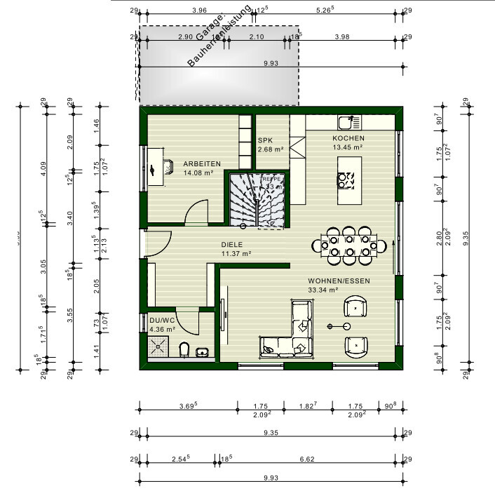

EG passt uns schon ziemlich gut. Küche mit hinter Wand versteckter Speis.

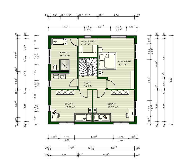

Schlafzimmer oben wirkt zu groß, Ankleide dafür klein, Kinderbad möglich oben?, Unschlüssig, ob die Aufteilung im Bad oben gut ist. Fernsehecke etwas klein?, Komisch ungenutzter Platz hinter der Couch in der Ecke. Zu wenig Stellfläche durch viele Fenster? Macht ein Kamin hier Sinn? Ist eine Küche mit Insel hier auch in U-Form möglich oder wird das zu schmal? U hätte mehr Stauraum
Randbebauung

Ypsi aus NI20.05.21 23:29Ich kann das Budget bzw. die Preisschätzung gar nicht glauben, bei drei Etagen?!
Ich fühle mich an meinen Thread erinnert. Hier scheinen 9.35m Außenmaß locker für den Allraum zu reichen, während bei mir 9,90 Innenmaß zu knapp erscheinen ;-)
Ich hätte ein paar Ideen zum OG. Wie flexibel seid ihr? Würdest du im OG auch die Fenster anpassen können / wollen?

Ich hätte ein paar Ideen zum OG. Wie flexibel seid ihr? Würdest du im OG auch die Fenster anpassen können / wollen?Budget: Es gibt Einschränkungen. In der Vorlage wird nur sehr offen nach "Haus" gefragt. Grundstück ist nicht dabei und der Keller ist nicht vollständig als Wohnraum ausgeführt. Wir nutzen unten ja eigentlich nur den geplanten Hobbyraum + später mal das Office und die Hausbaufirma wollte abstruses Geld für den Vollausbau unten (50k). Ist das normal eigentlich?
Estrich wird aber gemacht im Keller und ordentlicher Boden soll in die zwei nicht-Nutzräume rein.
Naja, es hat ja bisher noch keiner gesagt, dass das reicht, außer mir 🙂
Ideen zum OG: Immer her damit. Dort haben wir bzgl. Fenster noch nicht allzu genau überlegt. Lediglich die Eckfenster im Schlafzimmer hätten wir gerne und das in der Ankleide kann raus.

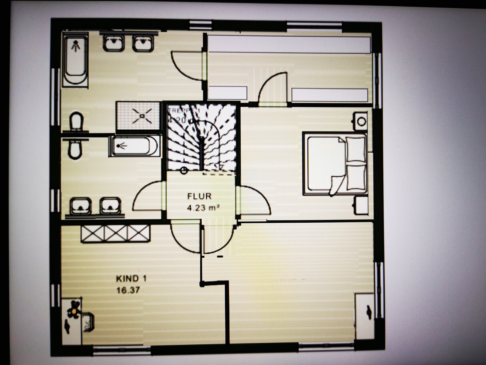

Ypsi aus NI21.05.21 09:03Mal ganz grob skizziert. Halte dich nicht an dem sklavischen Vorsatz auf, beide Kinderzimmer müssen exakt gleich groß sein. Für mich ist das diese Ausbuchtung aufm Flur Richtung Schlafzimmer nicht wert. Setz die Türen in die Kinderzimmer mittig aufm Flur und arbeite für die Größengleichheit ggf mit nem Wandversprung, dort kann zB ein schrank stehen.
Schlafzimmer immer noch groß genug.
Ankleide hätte hier das Wort Ankleide auch wirklich verdient.
Elternbad und Kinderbad separiert. Ja, man betritt nun die elterlichen Privaträume über das Schlafzimmer, aber Bad und Ankleide sind nebeneinander und vom Schlafzimmer separiert. So müsste man einmal an der noch schlafenden Person vorbei schleichen, wenn man sich morgens fertig gemacht hat. Kinderbad funktioniert nur mit Badewanne oder Dusche in meiner Skizze. Ganz verrückt: ggf mit Eckbadewanne arbeiten, wenn die Würmchen noch klein sind. Nach ein paar Jahren gegen eine große Dusche ersetzen.
Denk mal drüber nach und spiele selbst mit dem Grundriss ein bisschen!
