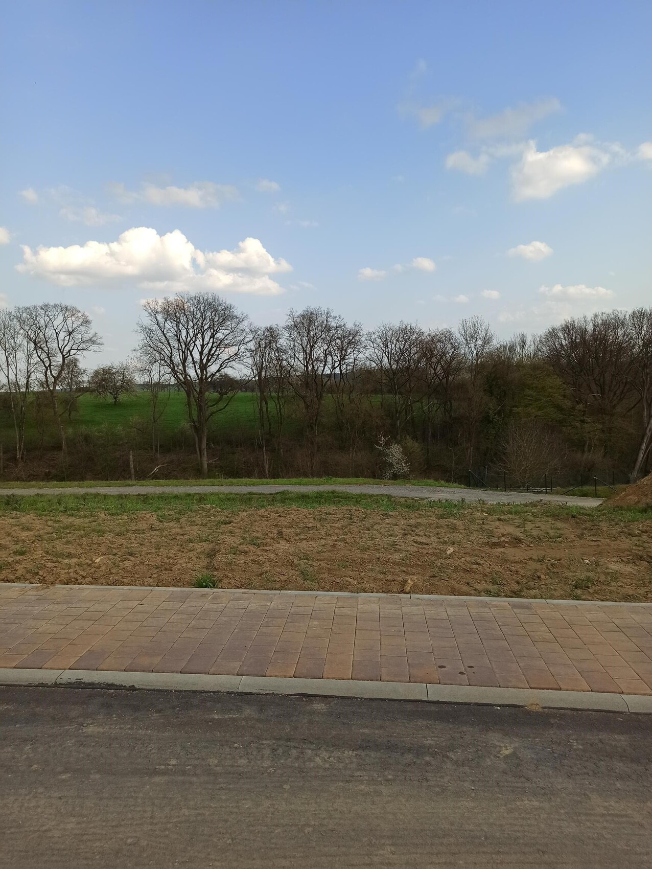

Gibt es einen Plan mit Hoehenangaben? Die Strasse ist doch bestimmt ca. 1 m hoeher als das Gelaende? Was ist denn der Bezugspunkt fuer die Hoehe? Was sagt der Bebauungsplan?
Bauträger wickeln in der Regel die Baustellen nicht mit Architekten ab. Sag doch mal wer da auf dem Planstempel steht. Ich suche faehige Architekten die mit Hang Ahnung haben.

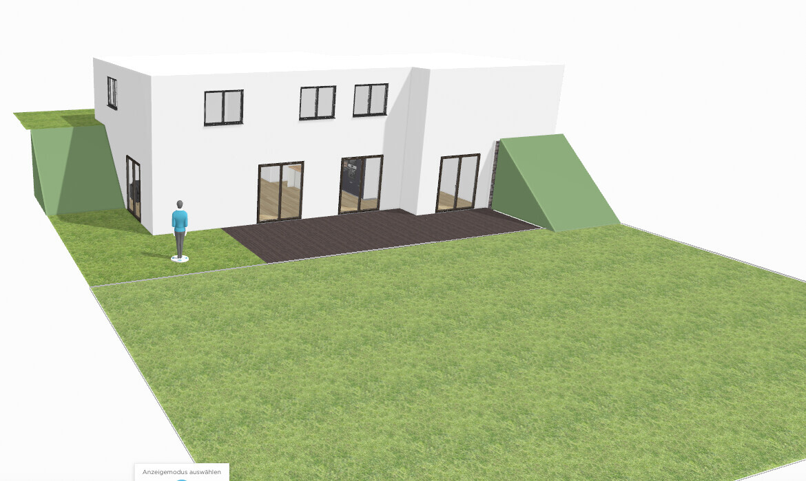

Den Plan habe ich aktuell leider nicht vorliegen, existiert aber, den muss ich dann nochmal einfordern. Die Straße geht ohne größeren Absatz in das Gelände über (siehe anhängendes Bild, da sollte man es erkennen). Die Steigung habe ich nur ganz grob überschlägig berechnet.
hanghaus2000 schrieb:
EG FBH 252.7m dann UG FBH 249.7m. So baut man am Hang. Ausser man will unbedingt einen Keller haben und bezahlen.
Unser Plan war es nicht, spezifisch einen Keller zu haben. Aufgrund des von uns gewünschten Platzes (Hobbyraum + späteres Büro im Keller) war das auf 2 Ebenen nach Aussage der Firma nicht umsetzbar. Wenn das nicht stimmen sollte, brauchen wir nicht unbedingt einen Keller
Und ich bin doch ehrlich gesagt überrascht, warum der Entwurf derart negativ aufgenommen wird. Was sind denn die dahinterliegenden Gründe, dass das von jedem als so eine große Katastrophe angesehen wird, was hier geplant wurde? Mir erschließt sich das noch nicht wirklich. Was gewinne ich denn, wenn ich das angesprochene Hanghaus plane mit 2 anstatt von 3 Ebenen?

Gepflasterter Gehweg, braune Erdfläche, Baumreihe, grüne Felder, blauer Himmel.

Weiße moderne Hausfront mit Holzterrasse, Fenstern, Garten und grüner Rampe; Person steht.

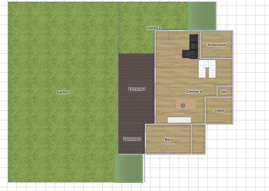

Grundriss: Garten 1 links, Terrasse 1, Terrasse 2, Garten 2, Büro, Zimmer 6, Kellerraum, WC, HWR

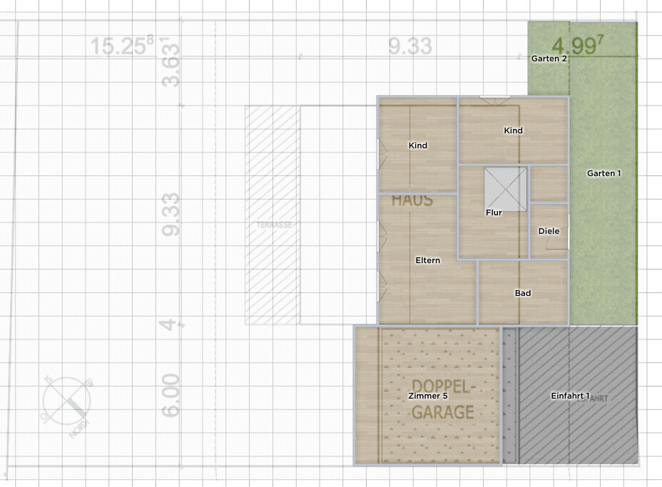

Grundriss eines Hauses: Eltern- und Kindzimmer, Bad, Diele, Flur, Terrasse, Doppelgarage, Garten.
So ungefähr.
Abböschen müsst Ihr eh, das ist ja auch eingepreist bei den horrenden Baunebenkosten...
Das Programm kann nicht alles darstellen: Ich habe Euer Grundstück als Vorlage genommen. Das Haus ist vorgezogen und schmaler, aber auch breiter bis 3 Meter zur Grenze. UG hab ich jetzt mal nicht grossartig geplant, aber mal kurz angezeigt, wo Nebenräume und Wohnraum liegen könnten. Garage ist bis auf die 3 Meter mit als Wohnfläche unterkellert. Insgesamt spart Ihr den ganzen Nutzkeller, kommt aber auch auf ca. 160qm... ok, etwas Gehirnschmalz muss rein, da ich auf die Schnelle nur die 10er Wände drin habe.
