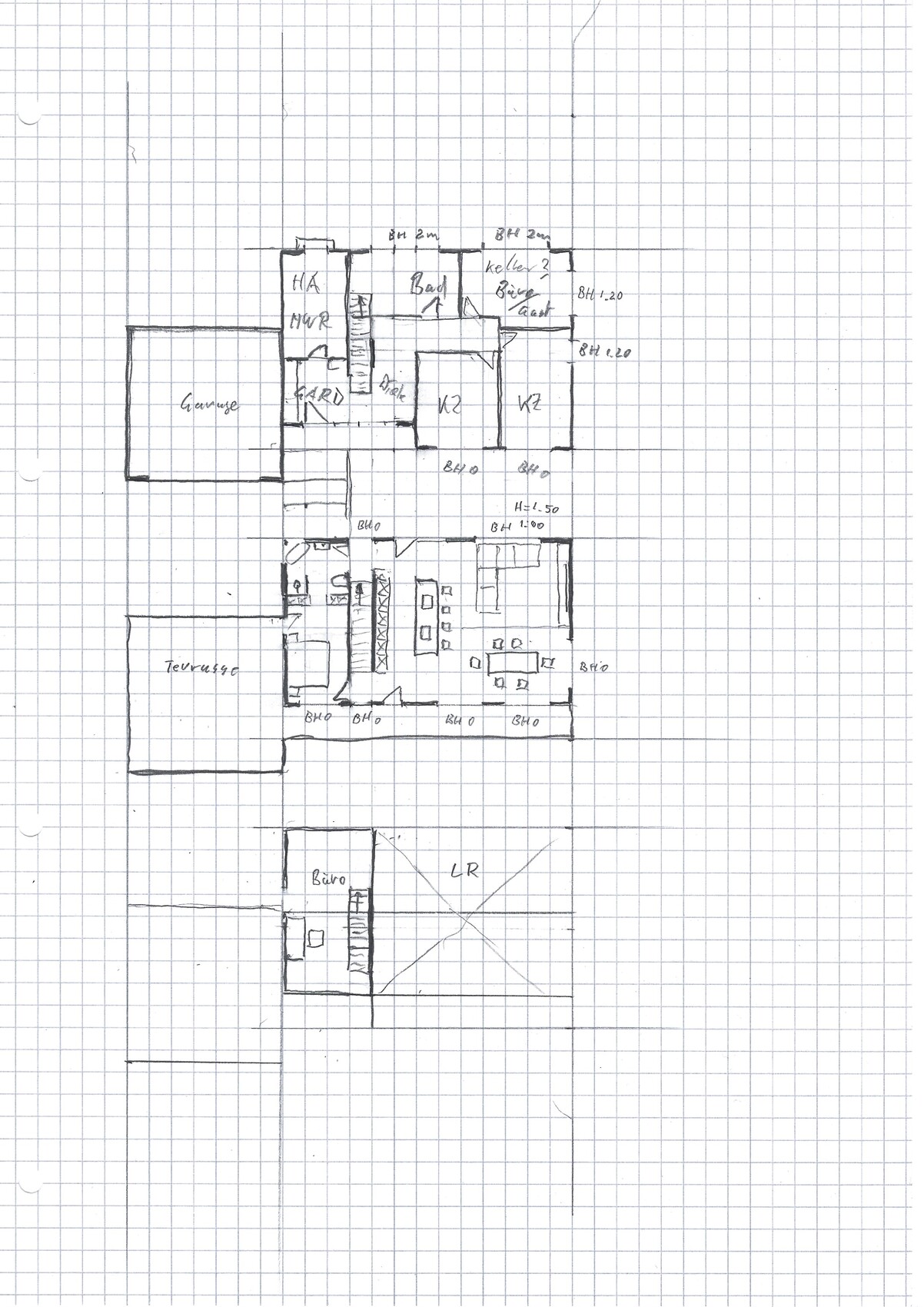

hanghaus200022.05.21 09:27
Ich hatte so was schon mal gezeichnet. Passt nicht ganz zu Deinem Grundstück. Hat auch weniger m2 als DU haben willst.
Handgezeichneter Grundriss eines Wohnhauses mit Garage, Terrasse und mehreren Zimmern.
hanghaus200022.05.21 09:40
Du meinst also mit Carport direkt an die Straße? Ja, dann kann man gut die vorhandene Breite ausnutzen. Die DoGa stört und nimmt für das Haus wertvollen Raum weg. Dann muss das auch nicht so ein tiefer Klopper werden
Es geht auch um die Hoehe an der Grundstück Grenze. Die mittlere Hoehe darf nur 3 m sein. Das funktioniert nur wenn man die Einfahrt der Garage mit sehr steiler Neigung Richtung Garage herstellt. Das wuerde ich nicht haben wollen.
