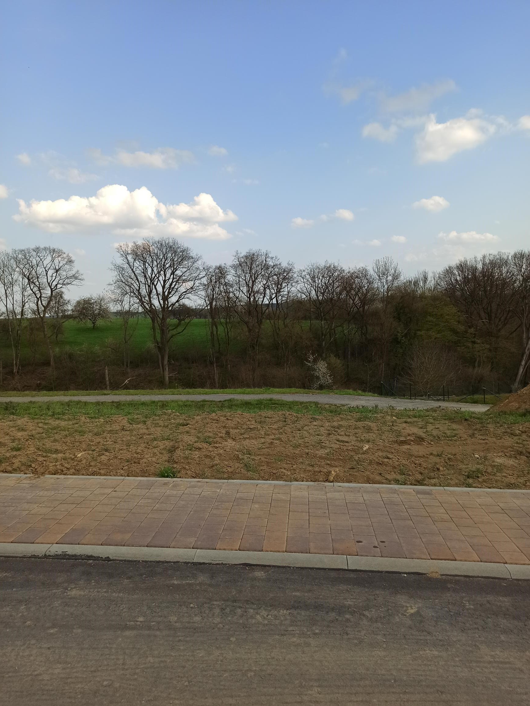

Gibt es einen Plan mit Hoehenangaben? Die Strasse ist doch bestimmt ca. 1 m hoeher als das Gelaende? Was ist denn der Bezugspunkt fuer die Hoehe? Was sagt der Bebauungsplan?
Bauträger wickeln in der Regel die Baustellen nicht mit Architekten ab. Sag doch mal wer da auf dem Planstempel steht. Ich suche faehige Architekten die mit Hang Ahnung haben.
Den Plan habe ich aktuell leider nicht vorliegen, existiert aber, den muss ich dann nochmal einfordern. Die Straße geht ohne größeren Absatz in das Gelände über (siehe anhängendes Bild, da sollte man es erkennen). Die Steigung habe ich nur ganz grob überschlägig berechnet.

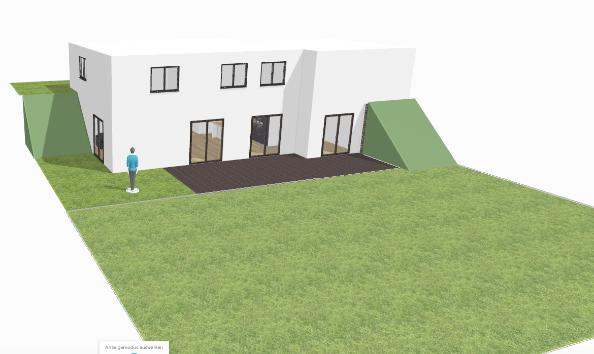

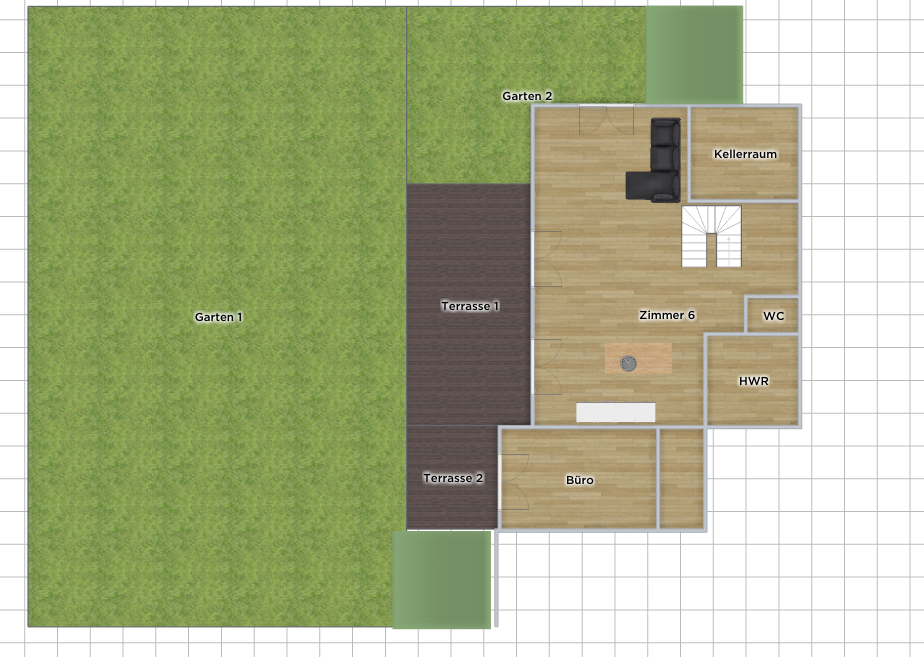

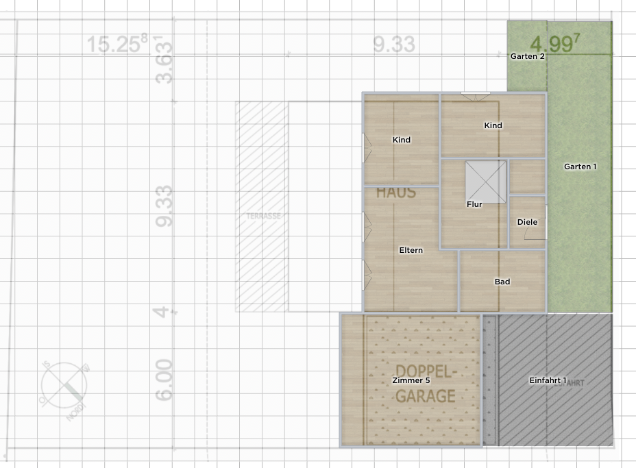

So ungefähr.
Abböschen müsst Ihr eh, das ist ja auch eingepreist bei den horrenden Baunebenkosten...
Das Programm kann nicht alles darstellen: Ich habe Euer Grundstück als Vorlage genommen. Das Haus ist vorgezogen und schmaler, aber auch breiter bis 3 Meter zur Grenze. UG hab ich jetzt mal nicht grossartig geplant, aber mal kurz angezeigt, wo Nebenräume und Wohnraum liegen könnten. Garage ist bis auf die 3 Meter mit als Wohnfläche unterkellert. Insgesamt spart Ihr den ganzen Nutzkeller, kommt aber auch auf ca. 160qm... ok, etwas Gehirnschmalz muss rein, da ich auf die Schnelle nur die 10er Wände drin habe.
