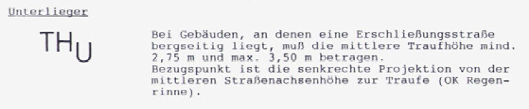

Hier zur Vollständigkeit nochmal die restlichen Details des Bebauungsplan.
Dokument mit baurechtlichen Gestaltungsvorgaben zu Dach, Fassaden und Carports
Baurechtliches Dokument zur Traufhöhe an Erschließungsstraßen neben Gebäuden

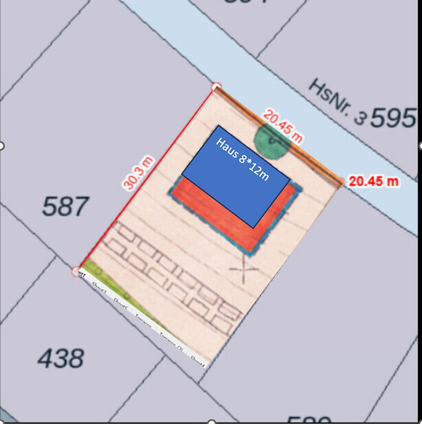

Das Wohn UG (Keller) wir aber ganz schnell bei dem Hang zum Vollgeschoss. Für einen Keller reicht das Budget eh nicht. UG Hangseite auf jeden Fall mit WU Beton bauen. Drückendes Hangwasser ist sehr oft zu erwarten.
hanghaus2023
19.11.25 15:14
Der eine Nachbar auf dem Bild hat das EG tiefer als die Strasse gesetzt. Die Bedingungen für Modellierungen und Stützmauern sind recht streng. Bei dem Hang ist da viel Kreativität gefragt.
Lageplan eines Baugrundstücks mit Hausgrundriss 8x12 m und Grenzmarkierung
Es hat sicher einen Grund warum da noch nicht gebaut wurde.

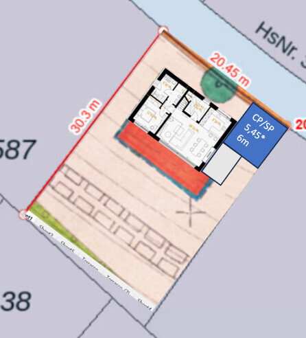

Das Grundstück fällt ja nicht gleich konstant nach unten ab. Ich würde an Deiner Stelle mal eine 2 m Latte und eine Wasserwaage (handy geht auch) nehmen und dann alle 2 m die Höhendifferenz messen. Da bekommst einen recht guten Schnitt. Das machst bis 16m. Damit kann man dann recht gut planen. Hier mal wie das EG gehen kann wenn man die Wohnebene oben haben will. Treppe und Technik gehören angepasst.
2D-Grundriss eines Grundstücks mit Innenaufteilung und Gebäudefläche
Schlafzimmer kann Büro sein oder Technik Ankleide (da die Technik ja ins UG kommt).
Wohnen unten geht auch.
