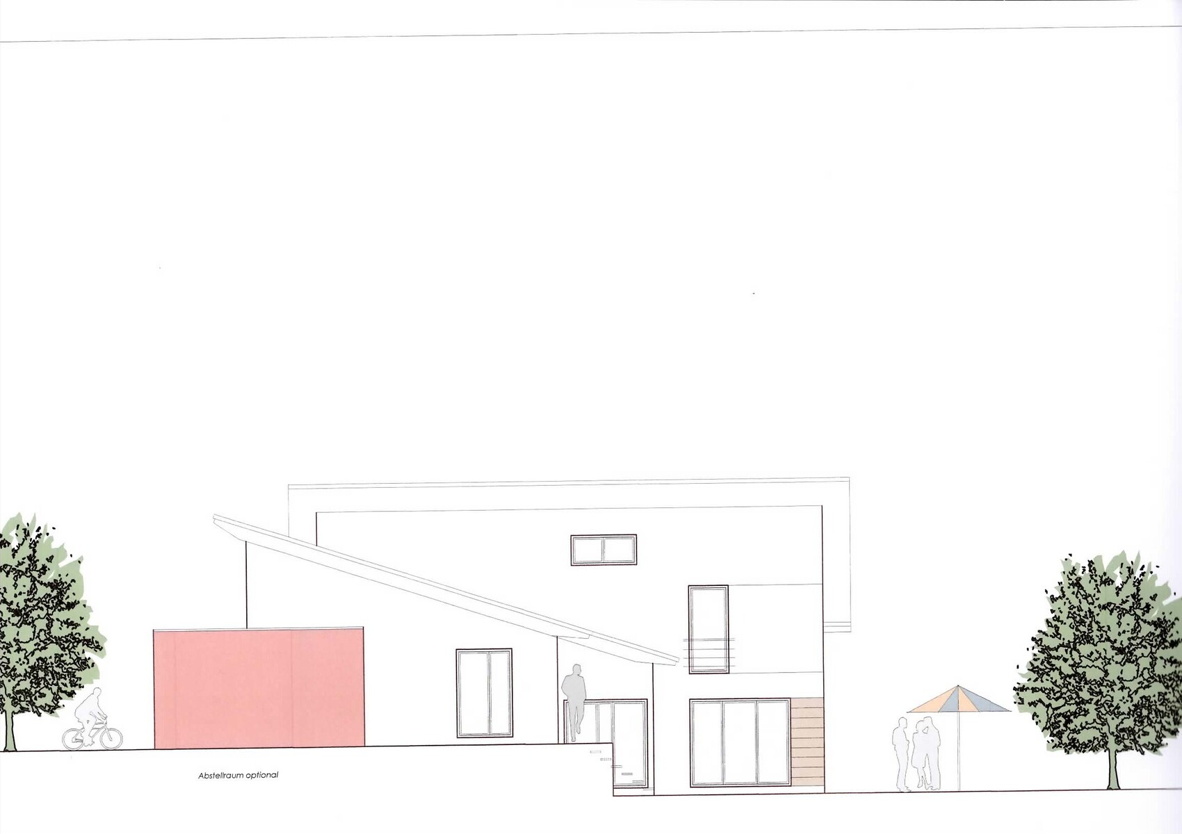

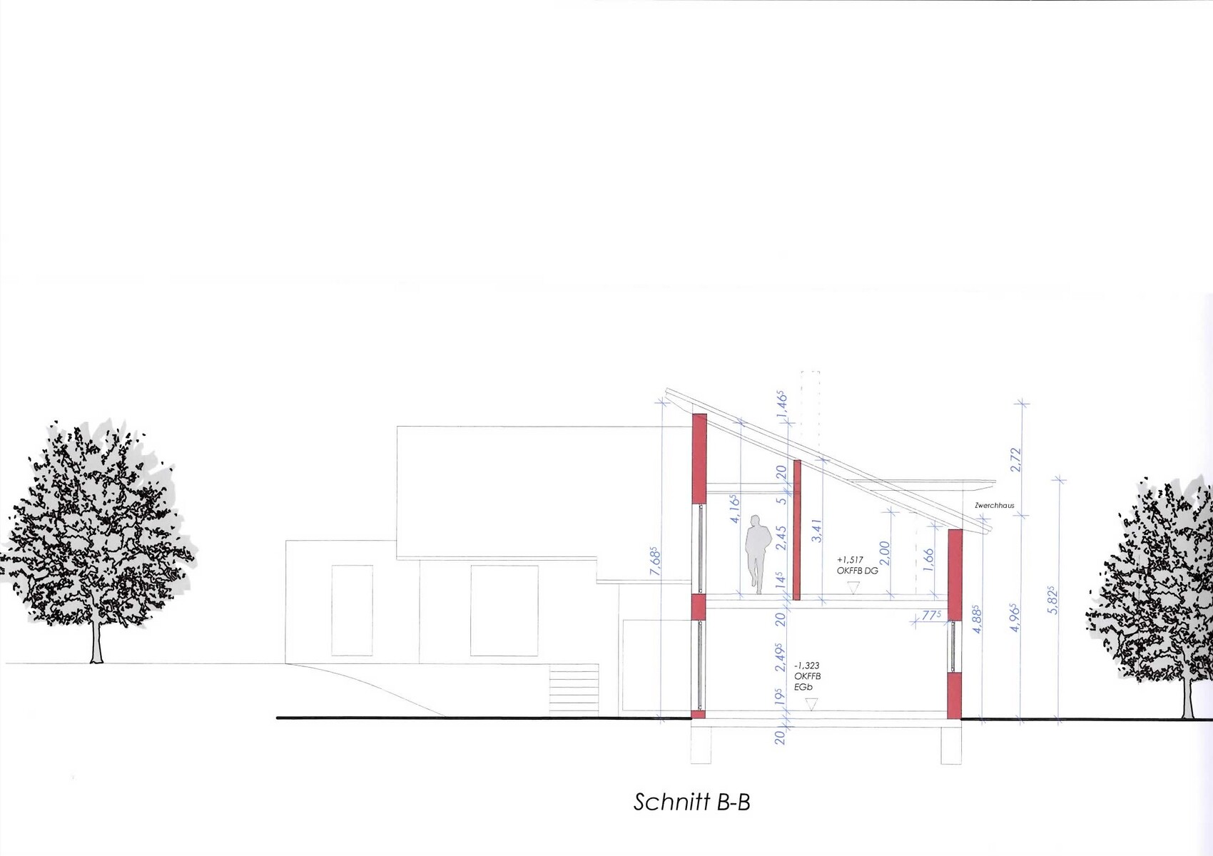

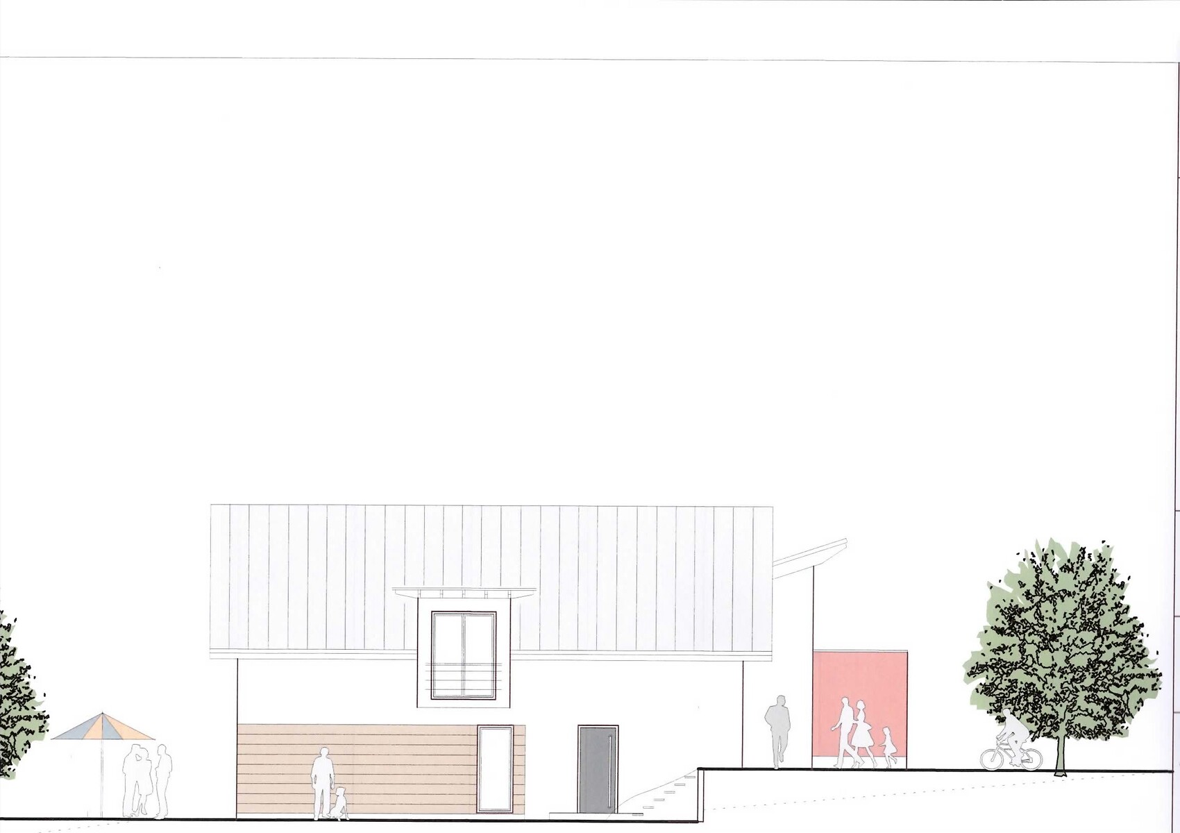

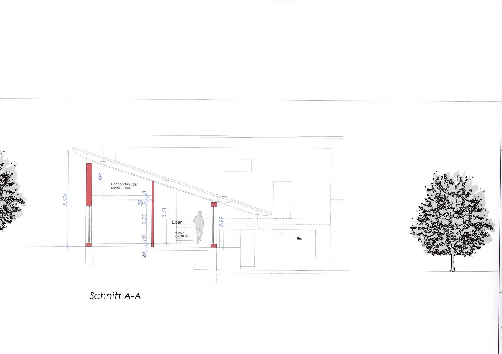

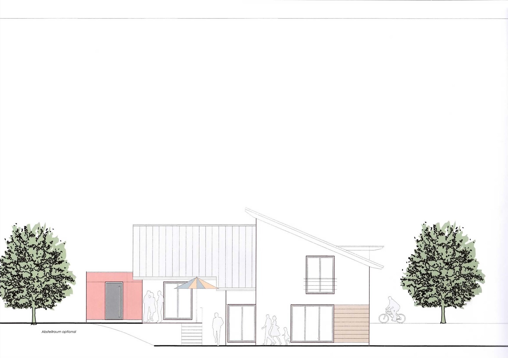

ich stelle hier nochmal unseren neuen Grundriss ein, welchen wir heute vom Architekten bekommen haben.
Wir hatten unseren alten Grundriss hier zuvor schonmal eingestellt gehabt und durch Eure Mithilfe / Anregungen sind einige Sachen geändert worden. Ich denke es nicht noch nicht alles so super, aber Vorlauf. ergibt sich eine neue Diskussionsgrundlage was man noch andere machen sollte.
Nochmal zum Grundstück. Hanglage Richtung Nord Ost abfallend, daher Haus als Split-Level geplant. Linker Baukörper 2 geschossig und rechter Baukörper 1 geschossig. Der 1 geschosser ist quasi ebenerdig, ich denke die Ansichten helfen es besser zu verstehen.
Ich würde Euch nochmal bitten über den Entwurf zu schauen...danke im voraus

Bei einer Geschosshöhe von 295 cm finde ich 14 Steigungen immer noch keine passende Treppe. Mit Splitlevel verbinde ich relativ großzügige Auftrittstiefen. Außerdem startet die Treppe ins DG im Essbereich als Stolperstein.
Wenn man die beiden Treppenteile zusammenzählt, kommt da ein ca-Länge von 340 bis 345 cm für die Treppe raus.
Ich denke, das Ganze hakt noch immer an der Treppe.
