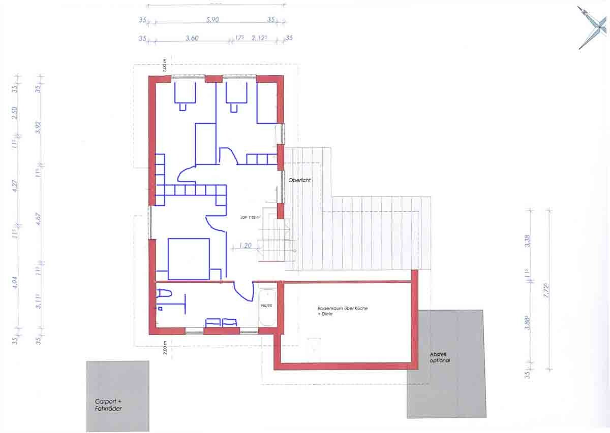

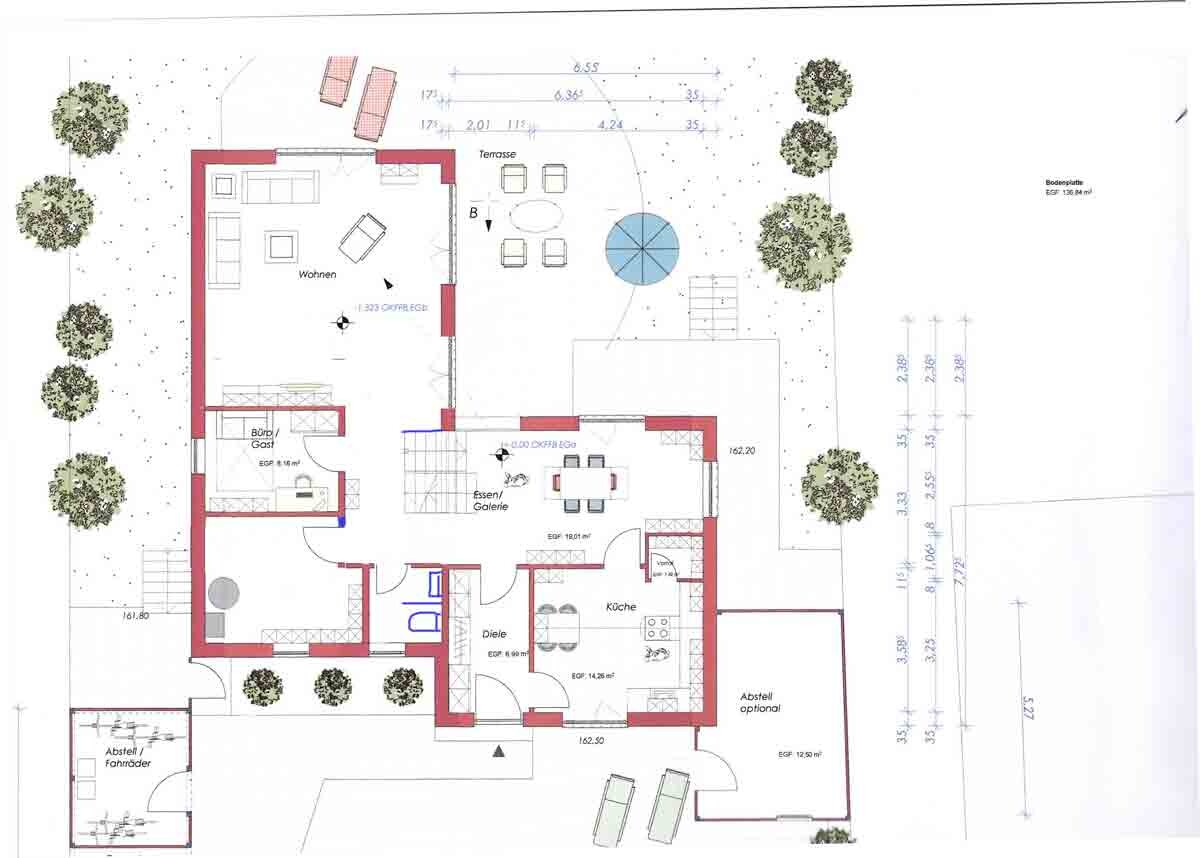

Anderer Vorschlag: 2 Hauswirtschaftsraum, einer im EG für Technik und Vorrat, der zweite oben als Hauswirtschaftsraum.
Größen angepasst, sodass unten statt Büro Schlafzimmer ist, im OG das kleinere Büro.
Sparmaßnahmen: Leseecke und Galerie wegfallen lassen!

Das mit dem Elternschlafzimmer unten wollten wir nicht so gerne und hatten den Gedanken verworfen gehabt. Für später ist das schön, aber wenn die Kinder noch klein sind finden wir es nicht so vorteilhaft. Ich werde es trotzdem nochmal als Möglichkeit im Hinterkopf behalten.
Vorrat haben wir in die Küche geplant, aber so ganz glücklich bin ich noch nicht damit.
Wg. den Sparmaßnahmen:
von der Leseecke haben wir Uns schon fast verabschiedet. Wäre jetzt der erste Ansatz kosten zu sparen

Die Architektur des Hauses verlangt nach einer geradlinigen Aufteilung im Inneren. Außerdem stehe ich auf dem Standpunkt, wenn schon eine Treppenverbindung der beiden Levels - ich gehe davon aus, daß Dein Architekt richtig gerechnet hat, sie also die erforderlichen Stufen hat - dann braucht diese Treppenform Raum und sollte nicht mal eben lieblos zwischen 2 Wände gequetscht werden 😉
EG und DG habe ich dem zufolge etwas "aufgeräumt" ...
Grüße, Bauexperte

@Bauexperte - danke für die Mühen. Also kann ich davon ausgehen das das EG soweit in Ordnung ist. Also uns gefällt es aufjeden Fall so. Was sagst du denn zur Speisekammer ? Vorlauf. noch mehr in Küche integrieren oder auf Kosten Essen so lassen ? Für das OG werde ich mich an deinen Ideen bedienen. Im ersten Moment alles ein wenig schlauchig, aber klar ohne den Baukörper zu ändern schwer anders zu realisieren. Vielen Dank für deine Mühen.
Thema Treppe - lt. unserem Architekt funktioniert Sie so. Ich bin Laie und muss es ihm erstmal glauben. Er meinte die Stufen, welche eingezeichnet sind passen so.
Was mich ärgert das er Uns eigentlich einen Schnitt durch die Treppe anfertigen wollte, diesen hatte er leider nicht. Da wir Uns nicht in seinem Büro getroffen haben konnte er Sie auch
nicht eben mal machen.

Nein, ich denke, es ist nicht so in Ordnung: Wohnzimmer ist viel zu groß, OG ist nur beispielhaft skizziert, und mit der Fläche neben der Treppe sollte auch etwas passieren, ist ja ein SL.
Und wenn ich mich wiederhole:
Küche und Ess leiden unter der Speis, Küche leidet unter der dritten Tür, und brauchen tut man keine Speis bei 15 qm Küche! Das sieht in Deiner Planung ein Blinder!!! 😉
Zum Thema Dach hätte ich gern deine Meinung gehört...
Zum Schlafzimmer: einfach mal überlegen, einen Zimmerwechsel von OG zum EG zu machen, wenn die Kinder bspweise 6 sind. Diese wenigen Jahre kann man sich wohl mit einem kleineren AZ arrangieren, auch Kinderzimmer braucht man, wenn die Kinder ähnlich alt sind, nur eins. Ankleide dort planen, wo sie später gebraucht wird.
Da solltest du selbst mal deinen Plan individuell entsprechend der Perioden skizzieren. Eventuell mal die Badgeschichte ggü des Treppenansatzes UG legen, OG darüber.
Um Wäsche nach draußen zu bringen, kann man auch mal gern 7 Stufen gehen... Euer Esszimmer hat dafür viel Verkehrsfläche, um nach draußen zu gehen 😉
Das sollten jetzt nur noch mal Gedankenerweiterungen für dich sein, weil ich merke, dass du nicht voran kommen wirst, wenn du a) am Gebäude fest hältst, b) Räume nicht überdenken kannst.
