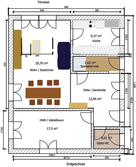

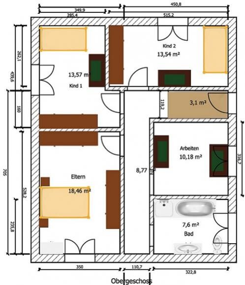

Wir wollen nächstes Jahr bauen und sind schon schwer am planen. Das Wunschgrundstück, welches wir im Auge haben hat die Maße 15m x 20m. Stadtvillen (2-geschossig) dürfen gebaut werden, was uns sehr entgegenkommt.
Wir planen aktuell ein Haus mit ca. 150m², für zwei Kinderzimmer wollen wir auf alle Fälle vorsorgen. Da wir beide von Zuhause arbeiten, brauchen wir einen extra Raum als Arbeitszimmer. Leider ist das bei den meisten Standardgrudrissen auch schon der Knackpunkt. Einen Keller können wir uns leider nicht leisten, weshalb der Abstellraum / Hauswirtschaftsraum im Grundriss recht groß ausfällt.
Grade im Wohn-/Esszimmer bin ich noch sehr unschlüssig aber da könnt ihr sicher kreativ Beraten. Freue mich auf alle Anregungen.
Grundriss des Obergeschosses mit Eltern- und Kinderzimmern, Arbeitszimmer, Bad und Flur.
Grundriss Erdgeschoss: Wohn-/Esszimmer, Küche, Speisekammer, Diele, HWR, Gäste-WC, Terrasse.

Kann es sein, dass die Treppe vergessen wurde?

Cicatrix
12.12.13 09:31
Der braune Kasten stellt die Treppe dar, die Speisekammer würde somit unter die Treppe gebaut werden.
nordanney
12.12.13 09:41
Cicatrix schrieb:
An ein ausgebautes Dachgeschoss hatten wir auch schon gedacht, aber wegen der Mehrkosten wieder verworfen. Es kämen dann ja Kosten für die Aufstockung + Treppe + Dachausbau auf uns zu und da wars bisher günstiger die Grundfläche zu erweitern. Bin aber dahingehend natürlich auch offen für neues.
Rechnet es doch einfach mal durch. Das Dach muss sowieso gebaut werden, die Decke auf dem OG auch, Dämmung ebenfalls. Ihr braucht ja keinen riesigen Drempel und massig Dachflächenfenster. Einfach ein Büro mit Dachflächenfenster und ansonsten günstig ausgebaute Lagerfläche - bei uns steht z.B. auch die Lüftungsanlage im DG und nimmt damit keinen Platz im Hauswirtschaftsraum weg.
Curly
12.12.13 09:48
mit dem schmalen, dunklen und fensterlosen Flur im OG werdet ihr sicher nicht glücklich werden. Es macht doch auch gar keinen Sinn ihn so lang zu machen. Ihr könntet das Bad vergrößern und den Flur dann verkürzen. Mir wäre das Wohnzimmer zu klein, dann würde ich wenigstens die Küche ohne Trennwand zum Wohnraum planen um den Raum etwas zu vergrößern. Ist ein Keller wirklich so viel teurer? Euer Grundriss könnte ohne den riesigen Hauswirtschaftsraum soviel schöner und großzügiger sein.
