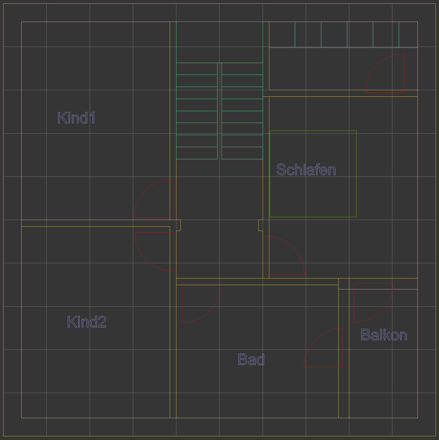

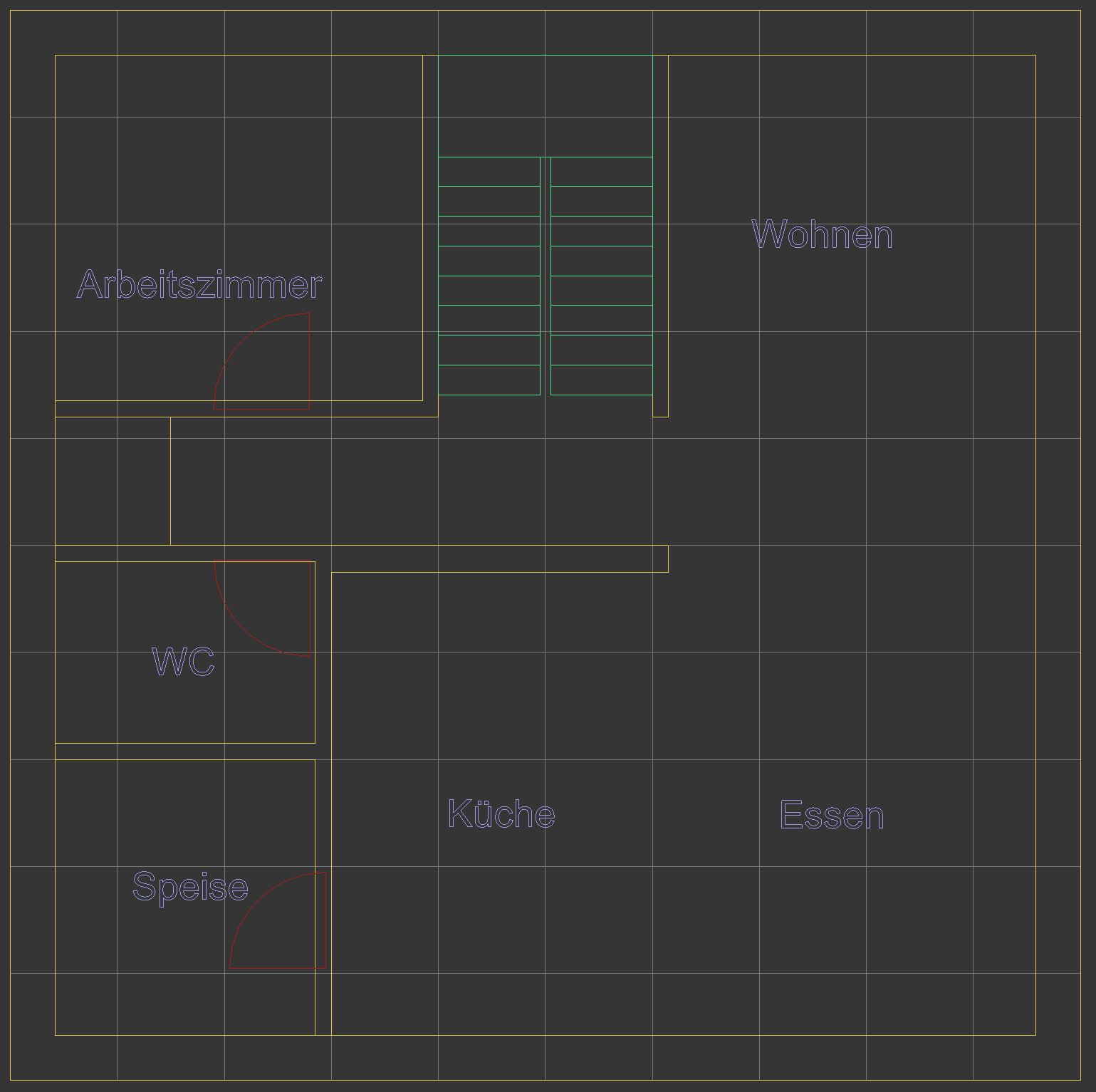

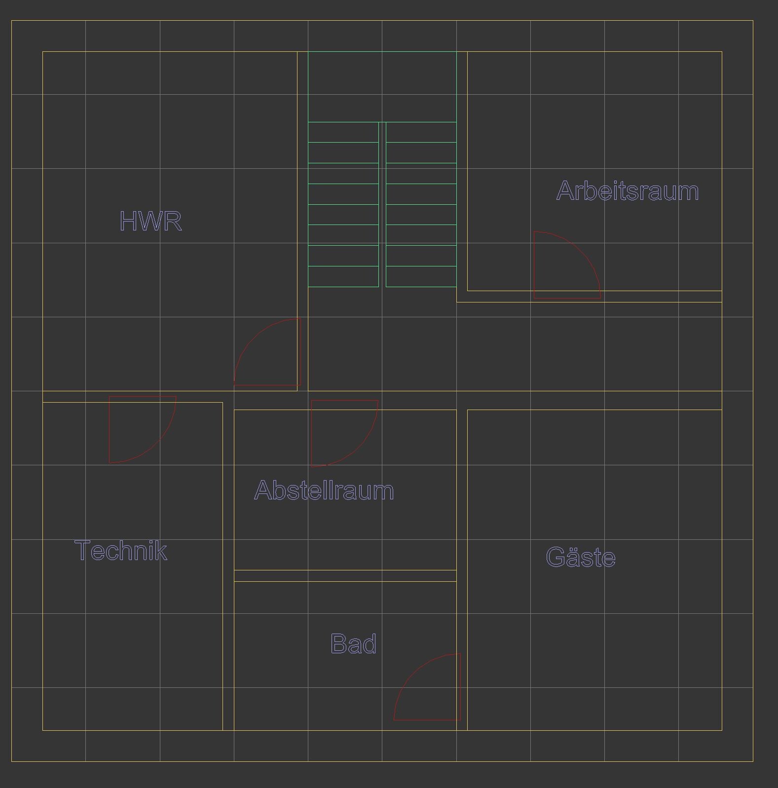

Hier ist alles etwas besser ausgearbeitet. Die Grundrisse sind genordet. Der Fitnessraum ist rausgefallen, aber das passt auch ins Gästezimmer.
Die Fassade hat für meinen Geschmack die maximale Fensterfläche. Wenn ich die Umgebung kennen würde, könnte ich das sicher besser verteilen. Ich hätten den Balkon im OG gerne viel größer gehabt, aber für ein paar Stühle oder eine Außendusche sollte es reichen.
Wenn die Kinderzimmer kleiner werden und sich die Treppe mit verschiebt, kann der Elternbereich noch luxuriöser werden.
