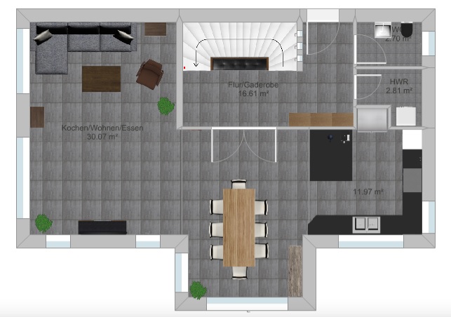

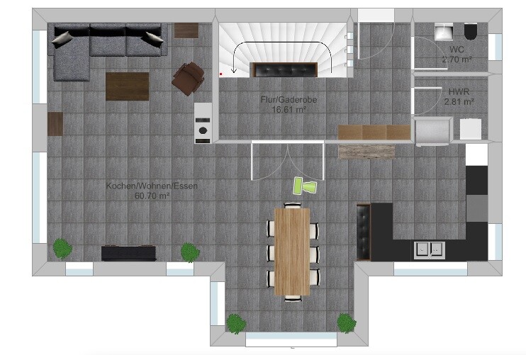

Wir überlegen nun, die Länsseite um min. 50cm (am liebsten 1,0m) zu verlängern um das Wohnzimmer von 3,5m Breite auf 4,0m/4,5m Breite zu erweitern (haben das Gebäude um 1m verlängert).
[/I]
Wir haben es von West nach Ost gespiegelt, um vom Wohnzimmer eine Größere räumliche Trennung zur Einliegerwohnung zu bekommen. Außerdem haben wir eine Nische für nen Side-by-Side Kühlschrank eingeplant - die halt leider zu Kosten des eh schon kleinen Hauswirtschaftsraum´s geht.
Es tut mir leid, dass noch keine Bemaßung dabei ist, die Reiche ich baldestmöglich nach, für´s erste kann ich euch Maße nennen, wenn ihr welche Wissen wollt.

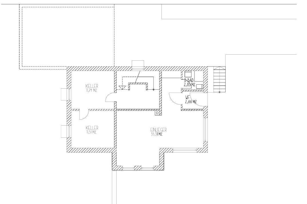

Grundriss Kellergeschoss: Einliegeraum 33,31 m2, zwei Kellerräume, Bad, Flur.

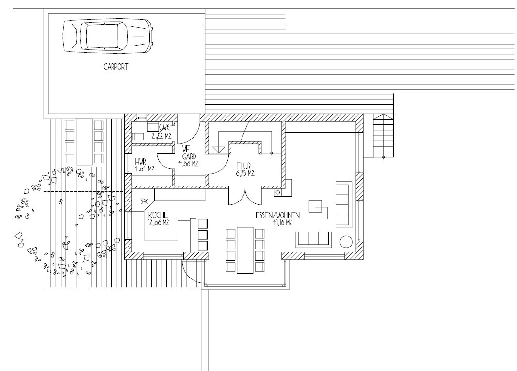

Grundriss eines Hauses mit Carport, Küche, Ess- und Wohnbereich, Flur und Gartenbereich.

EG halte ich für überarbeitungswürdig ... beide Fassungen . Beachte nur mal den Weg aus der Küche auf die Terrasse .. Slalom. Wobei .. Hanglage, die Originalzeichnung zeigt die Terrasse links im Westen .. also komplett durchs Wohnzimmer zur Terrasse.
Wirklich soviel Entfernung von Sofa zu TV?
Und warum kann das WZ nicht über der Einliegerwohnung liegen? Das mit der räumlichen Trennung verstehe ich nicht.
Küche, der Side By Side Kühlschrank in der Nische braucht vermutlich links auch mehr Abstand zur Halbinsel .. die ich hier auch nicht für ideal halte. Sie wird zum Ablageplatz verkommen, da nicht sinnvoll in die Küchenarbeit eingebunden.
Einliegerwohnung .. wer soll da wohnen? Mal versuchen zu möblieren. Der Windfand dort ist eher einengend, da er noch nicht mal Platz für Garderobe bietet.
Kinderbad mit Wanne vorm Fenster. Fenster schlecht zu putzen und, wenn das Teenager werden bzw. die Kinder ins Duschalter kommen, immer in der Wanne vorm Fenster duschen?
Ob Büro im DG so sinnvoll ist? Ok, es ist ruhig, allerdings, wenn dann Kinder da sind, ist es auch ganz schön weit vom Schuß. Oder, wenn der Postbote 3x klingelt
Evtl. mal überlegen, das DG als Wohnzimmer zu gestalten, dafür dort ein wenig größer zu werden und das Büro, evtl. als 2 kleinere Büros, mit ins EG zu setzen. Dazu dann einen großzügigen Koch/Essraum.

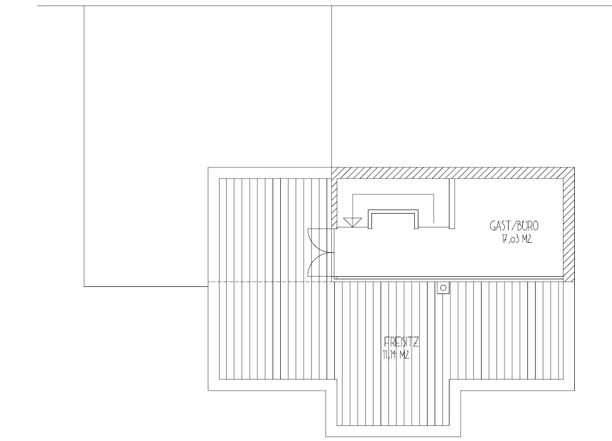

Dann würde ich an Eurer Stelle mal die Feierabende durchspielen. Lehrerin sitzt oben und arbeitet, Mann kommt mit Weisswein hoch (Rotwein gibt über 2 Etagen Flecke), und will mit Ihr romantisch den Sonnenuntergang schauen. Frau noch nicht fertig. Er geht wieder runter, sie relaxt dann anschliessend kurz im Bad, geht runter... an Dachterrasse nicht mehr zu denken (Sonne ist auch untergegangen und Rasen muss noch gesprengt werden) Man nimmt sich vor, die DT doch nun wirklich mal öfter zu benutzen, stellt dann fest, dass viel Platz für Pflanzkübel da ist, aber da ist ja noch der Garten, der Arbeit macht ...
Wenn die Kinder da sind, ist der Rasen eh Favorit, die DT wird dann später von den Heranwachsenden zum Rauchen benutzt. ...
Ich will sagen: man stellt es sich immer so schön vor mit der DT, aber Ihr habt da noch eine viel bessere Terrasse... im EG, weil nah am Kühlschrank und dem Gartenraum, die sicherlich nicht so zugig ist wie eine Dachterrasse nun mal ist
Und ein Tipp: streicht das Wort Gast aus der Planung - ansonsten macht das Finanzamt Ärger
- Ja, richtig. Der Weg von der Küche zur Terrasse ginge dann durch das Wohnzimmer. War bei uns auch schon ein Punkt, sind aber letztlich zu der Meinung gelangt, dass wir das als nicht schlimm empfinden.
- Entfernung Sofa zu TV ist mit 6,40m tatsächlich bisschen weit. Allerdings ermöglicht es mir dadurch auch die Umsetzung einer potenziellen Leinwand + Beamer.
- Bzgl der Räumlichen Trennung: In die Einliegerwohnung zieht eine fremde Person ein. Durch diesen Abstand hat er Ruhe vor uns und wir Ruhe vor ihm - vor allem Abends.
Die Küche vom Architekten war nur mal ein Beispiel. Schon allein wegen der Theke kommt die so nicht für uns in Frage. Im Anhang mal eine ältere Version von uns und ein 3D-Bild der aktuellen Halbinsel. Meine Frau hätte halt gern so ne Sitzbank - der Sinn und nutzen sei mal dahin gestellt
Wenn ich von der Linken Kante der Kühlschranknische 10cm Platz zu der Halbinsel lasse, sollte das doch reichen, oder?
Die Insel sollte in der Tat als Stellfläche dienen, um den eigentlichen Arbeitsbereich nicht mit den täglichen Dingen wie Kaffeemaschine, Wasserkocher, Soda-Stream voll zu stellen. Zusätzlich bietet es noch mehr Stauraum in den Unterschränken, welchen wir aufgrund der nicht vorhandenen Hochschränke eh benötigen würden.
Aber das ist wie gesagt nur ein erster Entwurf von uns. werden dazu auch Zeitnah mal nen Küchenplaner aufsuchen. Es ging uns vor allem mal darum, die Größe der zukünftigen Küche bisschen einschätzen zu können.
Die Einliegerwohnung ist tatsächlich noch stark verbesserungswürdig. Durch die eventuelle Verlängerung des Hauses lässt sich das Vorlauf auch zu ner kleinen 2-Zimmer-Wohnung machen. Aber dazu gleich mehr.
Der Grundgedanke mit dem Büro im OG liegt an meinem Homeoffice. Bei 3-4 Tagen in der Woche ist das echt ne Menge Zeit, die ich darin verbringe und da stelle ich es mir echt toll vor, dort oben in Ruhe arbeiten zu können. Außerdem entstünde wohl ein ganz anderes Nutzungsverhalten der Dachterrasse, da man ins Büro auch locker nen kleinen Untertischkühlschrank reinbekommen dürfte und dadurch eben nicht für jedes Getränk nach unten gehen muss. Trotzdem Bleibt der Weite Weg nach oben, aber das haben nun mal alle Dachterrassen gemein.
Für uns überwiegt da halt einfach der Vorteil der Dachterrasse gegenüber des Gartens:
Völliger Sichtschutz gegenüber der Nachbarn
Tolle Aussicht über das Inntal nach Österreich
Es ist vom Architekten angedacht, den Teil links vom Treppenhaus zu überdachen und auch windgeschützt auszuführen. (Alternativ Vorlauf Büro links vom Treppenhaus, Überdachter Freisitz rechts von der Treppe)
Außerdem wollen wir uns dort oben die Möglichkeit vorhalten einen Whirlpool und evtl sogar eine kleine Gartensauna aufzustellen.
Mir ist bewusst, dass es sehr oft zu falschen Hoffnungen kommt, wenn man gleichzeitig nen Garten und ne Dachterrasse hat. Jedoch kommt es auch darauf an, was man aus der Dachterrasse macht.
Wenn das nur begehbar ist, Vorlauf noch paar Pflanzen, dann bin ich auch der Meinung, dass man nicht wirklich viel Zeit darauf verbringen wird.
Wenn ich allerdings überlege, dass ich dort oben eben mit Whirlpool, Sitzecke, Kühlschrank, Grill und Gartendusche so ziemlich alles Ermöglichen kann wie unten, dafür aber noch den Ausblick und die enorme Privatsphäre habe, welche ich im Garten eben nicht völlig sicherstellen kann, dann muss ich persönlich nicht lange überlegen.
Das wäre in der Tat eine interessante Option, die sich für mich Spannend anhört. Ginge halt dann zu Lasten des großen offenen Bereiches im EG. Mal schauen, ob ich das meiner Frau schmackhaft machen kann, danke!
