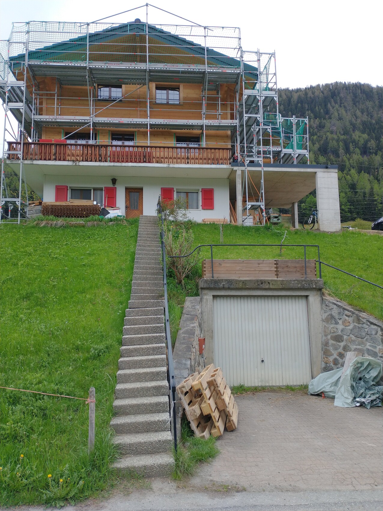

Sinniger dürfte folgendes Grobkonzept sein:
- Haus an der Straße platziert
- Garage im EG, Hauseingang, Technik und Abstellräume ebenfalls
- Wohngeschoss im 1. OG
- Schlafgeschoss im 2. OG
- eventuell das Haus etwas nach hinten gezogen und auf der Garage einen Dachgarten, dann kann euch auch keiner ins Wohnzimmer schauen
- den eigentlichen Garten hinterm Haus, da muss dann ein Bereich terrassiert werden
WilderSueden24.08.22 15:13
Dein Konzept erinnert mich ein bisschen an diesen Schnappschuss, der hat aber mittlerweile Ende Zufahrt direkt zum Haus gemacht 😉
Mehrstöckiges Holzhaus im Bau mit Gerüst; vorne Treppe zur Eingangstür, Garage unten.
