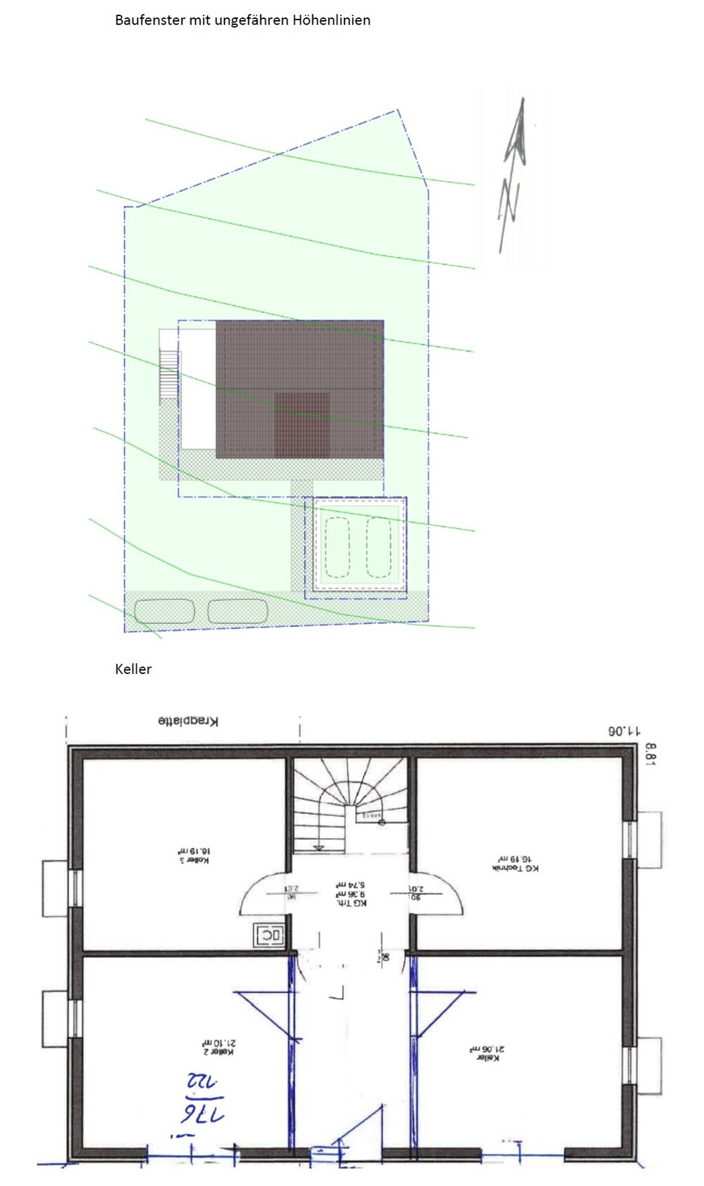

Größe des Grundstücks - 680qm
Hang - Hanglage, im Baufenster ca. 1,5-2m Steigung
Grundflächenzahl - 0,3
Geschossflächenzahl - 0,6
Baufenster, Baulinie und -grenze - siehe Bild

Keller, Geschosse: Durch Hanglage bietet sich ein Keller mit offener Südseite an, andere sinnvolle Optionen (Stelzen?) wurden uns bisher nicht nahegelegt

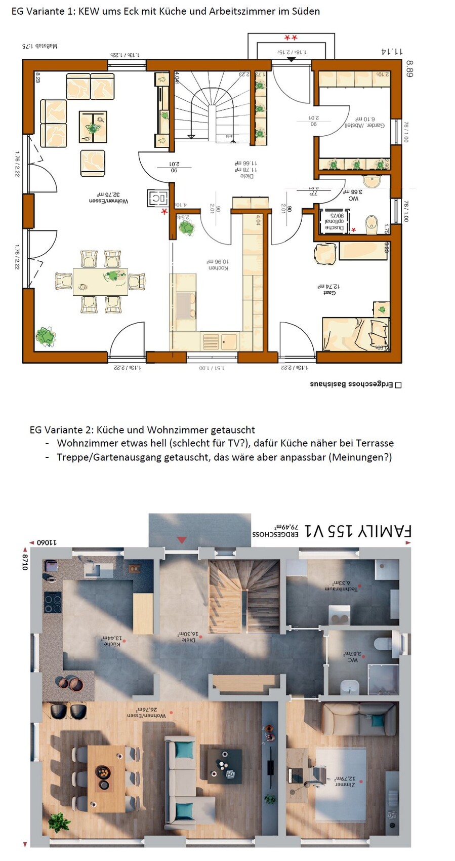

Raumbedarf im EG, OG:
- EG offener Koch-Ess-Wohnbereich, Gäste-WC mit Dusche, Büro (notfalls nach oben verschiebbar), Balkon/Terrasse im Westen (gemischt wegen Hanglage)

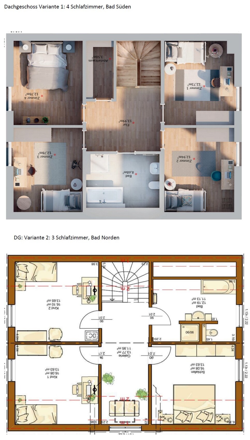

- DG: 3 oder 4 Schlafzimmer, Familienbad (Dusche + Badewanne)
- Keller: Nach Süden offen, Haupteingang im Süden (Front des Hauses) mit Flur, Technikraum, Abstellraum, 2 ausbaufähige Räume (Hobby und/oder Jugendzimmer (dann könnte man oben ein Kinderzimmer weniger planen)

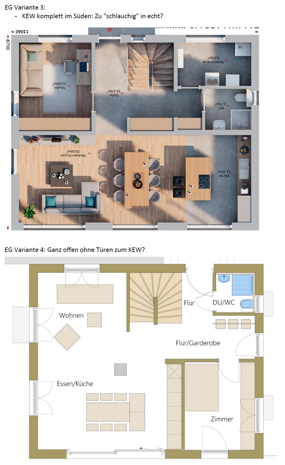

- Meinungen und Argumente zu den Varianten im EG: Wo das Büro, KEW-Bereich ums Eck oder in einer Linie, Wand/Tür zu KEW?

Durch Hanglage bietet sich ein Keller mit offener Südseite an, andere sinnvolle Optionen (Stelzen?) wurden uns bisher nicht nahegelegtStelzen klingen auch nicht nach sinnvoller Option; meine Kellerregel möchte inzwischen als bekannt voraussetzen (andernfalls hilft die Suche weiter). Zeige mal das Grundstück !https://www.instagram.com/11antgmxde/
11ant schrieb:
Lieber / besser nicht mit einem *hüstel* "Economy" Haushersteller 🙂Uns ist auch schon aufgefallen, dass regionale Holzbaufirmen das "fast" kostenneutral anbieten können (ist ihr Metier, Verputzen einsparen, relativ Wartungsfrei.. etc.), während konventionelle Anbieter das a) nicht machen wollen, b) mal nachfragen und das "später klären" oder c) horrende Preise abrufen, aber bei Gesamtunterschieden von 150-200k€ fällt c) dann doch nicht so sehr ins Gewicht - und die reine Handwerksleistung ist ja eigentlich nicht eine Raketenwissenschaft - denek ich als Laie (oder wie kommst du zu deiner Aussage?).11ant schrieb:
Stelzen klingen auch nicht nach sinnvoller Option; meine Kellerregel möchte inzwischen als bekannt voraussetzen (andernfalls hilft die Suche weiter). Zeige mal das Grundstück !Ein Original habe ich nicht gefunden, entnehme aber den Beiträgen ganz klar Keller - was anderes hätte mich auch verwundert.kbt09 schrieb:
Ich finde die Darstellung mehr als unübersichtlich.Text oder Grundrisse? Text kann ich verstehen, aber wollte mich als Neuling 1 zu 1 an die Vorlage halten.. sorry! Grundrissefragen sind von Hand vielleicht doch klarer, wenn ich was habe aktualisiere ich das mal.kbt09 schrieb:
Verstehe auch nicht wie in EG Var. 2 die Küche näher an Terrasse liegen sollDie Terrasse wäre im Nord-Westen (hintenlinks), Zugang über einen Balkon - die Fußmeter mögen ähnlich sein, aber gedanklich steht in Var. 2 die Küche direkt neben der Terrasse (bzw. schaut auf diese durchs Fenster), während in Var. 1 die Küche ja mittig im Süden liegt und die Terrasse direkt neben dem Wohnzimmer.kbt09 schrieb:
Wenn ich es überblicke (leider fehlen auf allen Plänen Maße oder Höhenpunkte usw.), dann steigt das Grundstück von Süd Richtung Nord an?Mein Fehler, ich dachte ich machs schon super mit den Höhenlinien, habe aber natürlich ganz vergessen in welche Richtung: Jede Linie entspricht 1 m, im Norden (oben) höher, im Süden niedriger. Schöner Blick nach unten ins Tal.Um es anders zu formulieren: Um die genauen Details geht es nicht, klar ist dass irgendwo im Nord-Westen (also oben links) die "unwichtigeren" Dinge wie Gäste-WC, potentielle Speisekammer und potentieller Ausgang in den Nordgarten hinkommen soll.
Spannend ist für uns nun, ob es aus Erfahrung gute Gründe für eine bestimmte Anordnung des Koch-Ess-Wohnbereiches gibt:
- Var 1: Wohnen Nord-West, Essen, Süd-West, Kochen Süd-Mitte.
- Var 2: Kochen und Wohnen getauscht
- Var 3: Alles 3 auf der ganzen Südfront, dadurch aber eventuell "schlauchiger" Eindruck?
- Var 4: Als Beispiel für eine Variante die gänzlich offen zur Treppe ist
jerimata schrieb:
Ein Original habe ich nicht gefunden, entnehme aber den Beiträgen ganz klar Keller - was anderes hätte mich auch verwundert.Ich kann dazu nichts sagen, da mir die Kenntnis Deines Grundstückes fehlt, zur Regel siehe jüngst hier: https://www.hausbau-forum.de/threads/grosses-Büro-oder-gleich-eine-einliegerwohnung.37736/#post-464293https://www.instagram.com/11antgmxde/
jerimata schrieb:
Uns ist auch schon aufgefallen, dass regionale Holzbaufirmen das "fast" kostenneutral anbieten können (ist ihr Metier, Verputzen einsparen, relativ Wartungsfrei.. etc.), während konventionelle Anbieter das a) nicht machen wollen, b) mal nachfragen und das "später klären" oder c) horrende Preise abrufen, aber bei Gesamtunterschieden von 150-200k€ fällt c) dann doch nicht so sehr ins Gewicht - und die reine Handwerksleistung ist ja eigentlich nicht eine Raketenwissenschaft - denek ich als Laie (oder wie kommst du zu deiner Aussage?).Ich nehme an, daß es so etwas ähnliches werden soll wie bei @Climbee - nur eben quasi in der "Patina Edition". Für eine solche Optik gibt es aus meiner Sicht nur zwei Bauweisen, wenn man sich keine Bauschäden einhandeln will: nämlich 1., ein Steinhaus, wo man die Latten der Unterkonstruktion geschraubt befestigen kann; oder 2. einen Zimmerer, der die Sonderwunschfassade schon gleich bei der Konstruktion berücksichtigt.Die Holzrahmentafel-Serienhersteller "können das nicht", daher wird der nominelle Aufpreis (obschon an sich üppig genug) relativ noch nur ein Klacks gegen den Preis der Bauschäden sein. Deren Wandaufbau geht üblicherweise von einem Putzträger als vorläufiger Fastfertigoberfläche aus, worauf dann in Gestalt des Putzes eine Endfertigstellung erfolgt. Mit einer Lattung und dann baustellengefertigter Verschalung wirst Du einen *hüstel* "Economy" Hersteller schon in der Konstruktionslogistik überfordern. Im Serienfertigungsbereich kannst Du das eventuell von Gussek Haus bekommen (deren Hybridwand ist ja im Grunde ähnlich, nur mit Verblendung), oder auch von den "Schwedenhaus"anbietern; regulär würdest Du Dich da wohl besser bei den Nobelmarken der Liga Baufritz-Platz-Regnauer und Konsorten umsehen. Oder eben Du gehst gleich zum Staudenschreiner / @haydee: oder trautest Du das auch Wirlebenhaus zu ?
Eine weitere Alternative wäre, einen solchen "Maybach von Dacia" auf die Streichliste zu setzen ;-)
