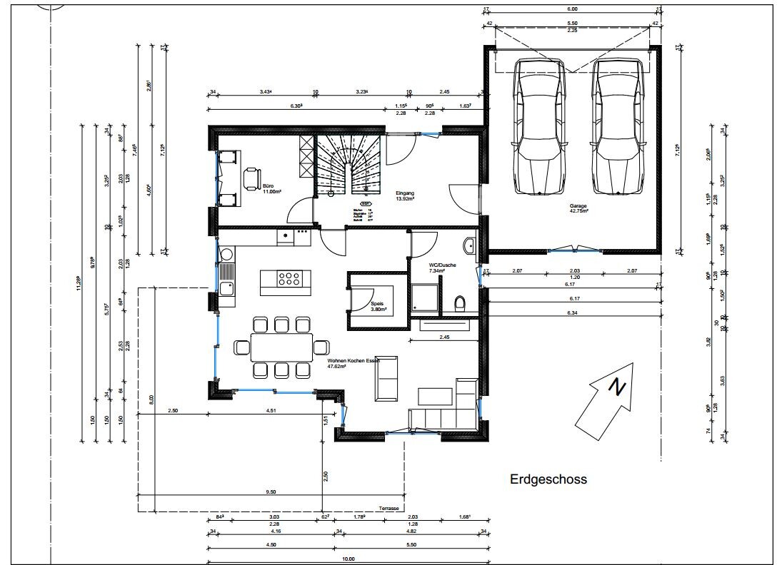

Was gefällt besonders? Warum? Uns würde der Rücksprung im Haus optisch sehr gefallen, hierbei sind wir uns jedoch sehr unsicher, ob hierdurch nicht der Koch/Essbereich zu gestaucht und zu klein wird. Wir tendieren dazu diesen wieder zu "erweitern" um einfach ein 4-eckiges-Haus mit etwas mehr Platz zu haben.

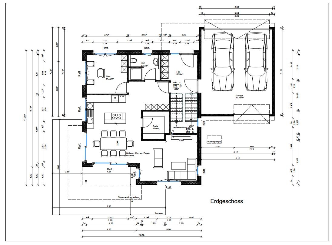

Entwurf des Hausplaners nach unseren Skizzen/Vorstellungen
Funktioniert der Plan so wie wir uns das vorstellen? Wir haben bedenken, dass der Koch-/Ess-/Wohnbereich zu gestaucht wirkt.
Wir wünschen uns im Wohnbereich ein offenes/großzügiges Wohngefühl mit hellen Räumen.
Ein paar Meinungen / Einschätzungen zum Plan wären nett 🙂
PS: in den beigefügten aktuellsten Plänen fehlt der Nordpfeil, weswegen ich zusätzlich einen früheren Planungsentwurf mit Nordpfeil angehängt habe.
Grundriss Erdgeschoss: Garage für 2 Autos, Wohnbereich, Küche, Esszimmer, Büro, WC, Flur, Terrasse.

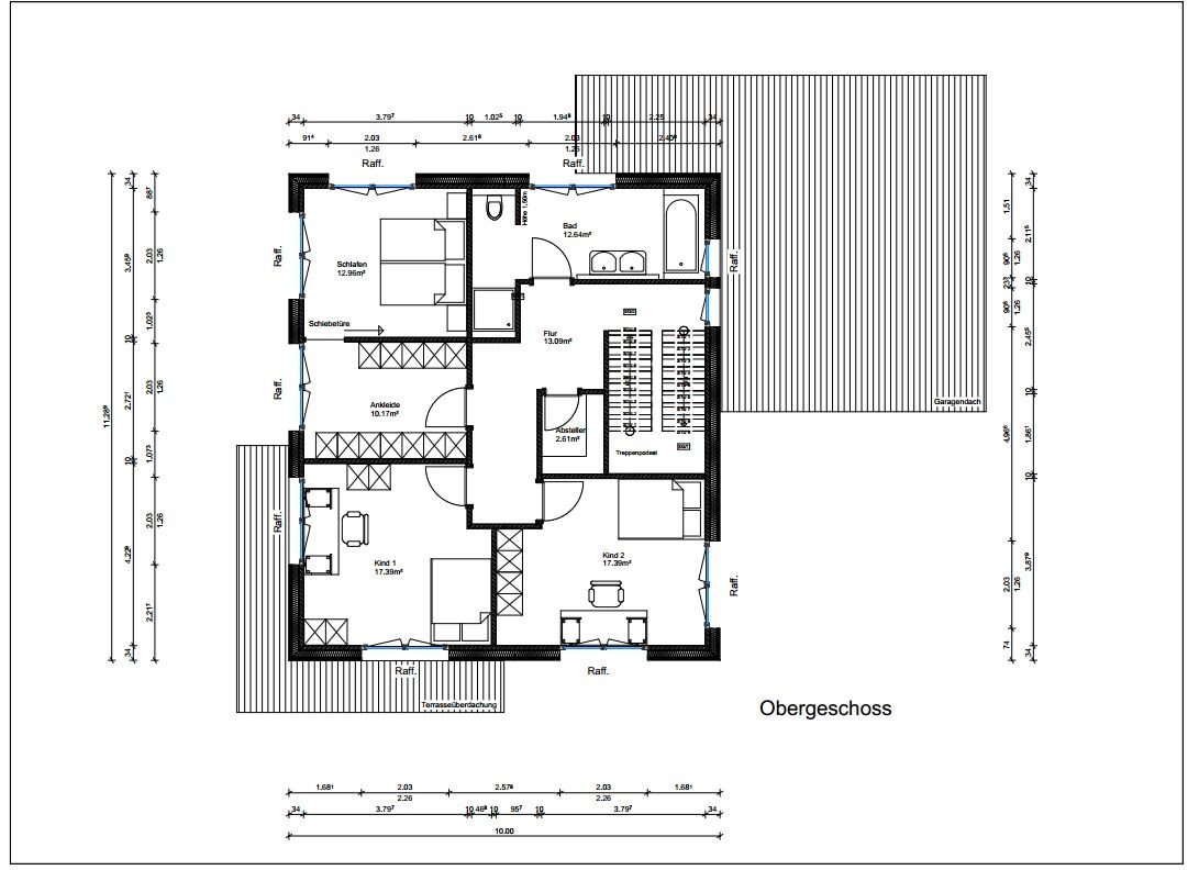

Grundriss Obergeschoss: Schlafzimmer, Bad, Flur, Treppenhaus, Terrasse.
Grundriss Erdgeschoss: Garage für zwei Autos, offener Wohn-Ess-Küche, Büro, Eingang, Treppe, WC.

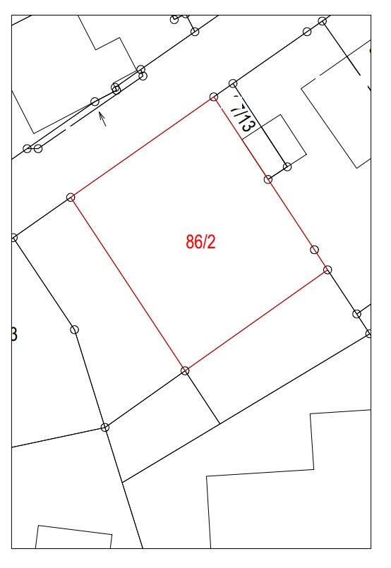

Katastraler Lageplan: roter Umriss des Grundstücks 86/2 mit Grenzstiften

Hm, der Essplatz ist schon auf dem Plan zu eng und der Zugang zu Wohnen durch „Vorraum“/Küche/Essen ist suboptimal.
(Rest habe ich mir deshalb nicht genauer angesehen…)
Ergänzung: OG auf den ersten Blick ganz ok. 😉

Ich denke mal, das Gefühl bekommt Ihr durch die großen Fensterflächen. Dennoch ist der Ess/Kü-Bereich tatsächlich nicht großzügig, aber ausreichend.
insgesamt wird der Grundriss gut funktionieren. Die Flur-Situation ist etwas unglücklich mit den vielen Ecken. Kaum Stellfläche (OG). Aber es gibt schlimmeres. Auch die direkte Sichtachse vom Essplatz zum Gäste-WC ist nicht klasse, aber der Abstand ist ausreichend.
Die Dusche im OG bekommt eine Duschtür? Ansonsten wird die Toi zu nass.
Allerdings…
Humpfrey schrieb:
Büro: Homeoffice; Ggf. als Schlafzimmer im Alter
… eignet sich das Büro nicht im Alter als Schlafzimmer. Das ist quasi nicht mit Schränken möblierbar, oder es wird ganz arg eng… höchstens dann für eine Person.
Humpfrey schrieb:
Planung soll nach derzeitigem Wunsch eine separate Wohneinheit im OG ermöglichen (Einlieger/separate Wohnung) sowie leben im Alter im EG.
…auch das Dusch-WC ist sehr klein, dadurch nicht altersgerecht. Diese Größe an Hauptbad würde ich in einer Studentenwohnung akzeptieren, ansonsten nicht.
Dafür gibt es in der OG-Wohnung ein verhältnismäßig zu großes Bad für eine Single-/Pärchenwohnung (?), die ohne Austritt nicht gerade attraktiv erscheint.
Anscheinend hat es Euch angetan, Abstellräume mitten ins Herz der Entwürfe zu setzen, sodass irgendwo immer Slalom in und Flurecken und dadurch unnötige Verkehrsfläche präsent sein wird . Die Flächenquadrate konkurrieren mit der gewünschten Großzügigkeit.
Ich würde ohne späterer Wohnungstrennung nochmals ansetzen und dann mehr ins Rechteck gehen und Abstellräume nicht in die „Energiefluss-Zone“ setzen.

Wie im OP erwähnt tendieren wir hier auch dazu, den Rücksprung im Haus zu entfernen um so die Situation zwischen Koch und Essbereich zu entzerren.
Definitiv ja 🙂
Okay, vielen Dank für die beiden Punkte, das macht schon Sinn. Da müssen wir uns nochmals Gedanken machen..
Die "Abstellräume" haben sich aus unserer Sicht so ergeben, um in Anbetracht der zu trennenden Wohneinheiten und der damit verbundenen abtrennbaren Treppe, die sich ergebenden großen Verkehrsflächen noch einigermaßen sinnvoll zu nutzen.
Im EG wollten wir auch bewusst den Wohnbereich "ums Eck", und nicht in einer flucht mit Küche und Essen, was bei uns in bisher besichtigten Häusern meist das Gefühl hinterließ in einem Schlauch zu stehen.
