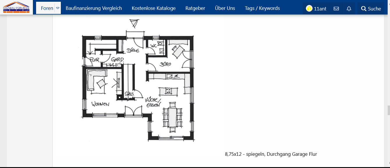

Wo würdest du die eher sehen? Wir wollen das Ding nicht vor dem Haus an der Straße haben, eigentlich will ich´s gar nicht sehen - weswegen wir die Platzierung hinter der Garage angedacht hatten.
Aber lieber nicht im Aufenthaltsbereich/Terrasse - man kann das Teil auch mit einer Hecke im Vorgarten etwas unsichtbarer gestalten
Vom Rücksprung, so schön wir diesen optisch auch fänden, haben wir uns bereits "distanziert".
Ich würde da doch einfach mal abwarten, was die neue Planerei so ergibt, bevor ich mich verabschiede.
Jedoch fänden wir dieses Detail weiterhin schön, wenn wir hinter uns einfach die Garage zumachen und von dort direkt ins Haus gehen könnten.
Meist verbiegt dieses Detail eine Planung, die ohne recht gut sein könnte.
Ihr seid in der Situation, mit Keller zu bauen und somit den Hauswirtschaftsraum in einem Typenhaus dafür zu nutzen…
Den ersten von Schwörerhaus würde ich Dir zerhacken ;)
9,34x11,22 - drehen+spiegeln - Durchgang Garage über Hauswirtschaftsraum/Garderobe
8,75x12 - spiegeln, Durchgang Garage Flur
Die andere funktionieren recht gut - zumindest hinsichtlich grobe Beurteilung und dem gewünschten Durchgang zur Garage.

Jetzt nach ein paar Tagen Reflektion muss man sagen, dass der Plan wohl eine Missgeburt aus unseren vorgefestigten Planvorstellungen, in Verbindung mit dem gewünschten Raumprogramm + utopischen Vorstellungen an Nutzbarkeit im Alter sowie trennbarer Wohneinheiten, geworden ist. [...] Rückblickend haben wir die Planerin wohl "verbogen" und ihr unseren "Plan" aufgedrückt.
Dieses Bekenntnis sollte die Bundeszentrale für politische Bildung eigentlich millionenfach auf Glückskekszettel drucken lassen, damit es jeder Bauherr rechtzeitig zu lesen bekommt !
Die Planerin des Häuslebauers hatte uns zunächst 2 Pläne vorgelegt, welche mit 8x11m wohl als "Langgrundrisse" anzusehen sind, hier war auch jeweils der Eingang mittig giebelseitig mit Treppenlage entweder geradläufig in der Mitte oder wie im Vorschlag von @Würfel* . [...] Wären die angehängten Grundrisse denn "bessere" Kandidaten in euren Augen?
Das sind ja leider sämtlich unvollständige OG-EG-Sets, und wo sind da diejenigen der Planerin ?
Was kann ich denn als "Kompaktgrundriss" verstehen? Hättest du hierfür ggf. ein Beispiel?
Das ist nur ein Oberbegriff für quadratische und quadratnahe Grundrisse (sowie für freiförmige, Hauptsache mit einem punktförmigen Zentrum).

wenn Dir dieser Grundriss
Skizzenhafter Grundriss: Wohnen, Küche/Essen, Büro, WC, Flur, Diele, Garderobe.
gefällt, dann schau´ doch ´mal bei @DaSch17 herein:
