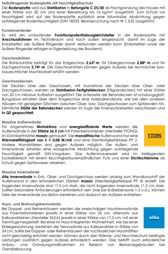

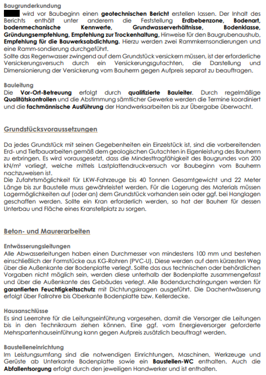

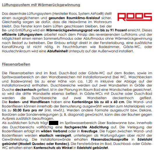

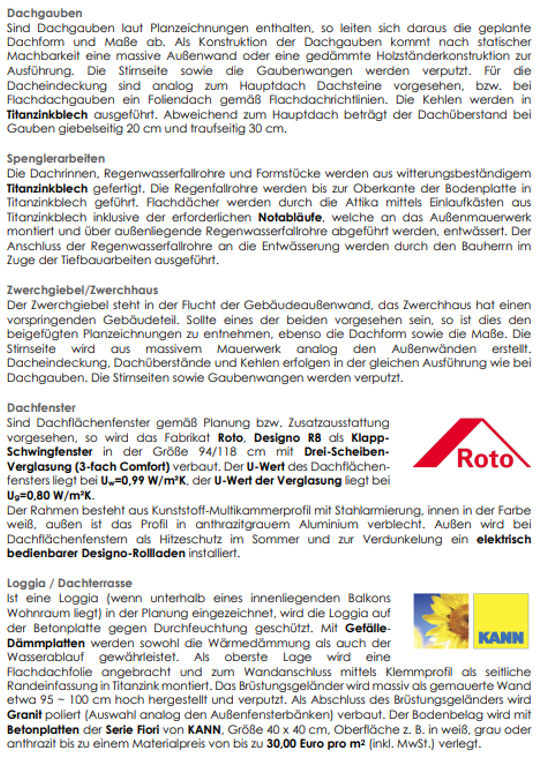

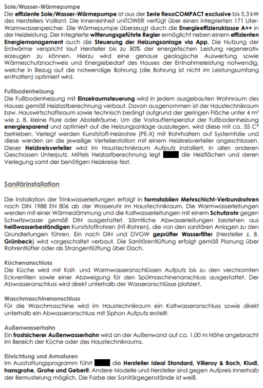

Tortuga12311.10.21 17:53@Hausbautraum20: Das Grundstück ist in Neuwied (nördliches RLP).
Man muss dazu sagen, dass wir bestimmt später bei 400k nur fürs Haus ohne Außenanlagen, Erdarbeiten und Garage liegen. Das eine Angebot vom GU (mit dem hatten wir am Wochenende einen Termin) rechnet hat uns für genau die Kubikmeter umbautem Raum inkl. Wohnkeller einen Festpreis von 346.000€ genannt. Schlüsselfertig. Da kommen dann natürlich noch unsere Erdarbeiten obendrauf. Beim Keller macht die Firma die Abdichtung und der TÜV nimmts ab und dann macht unser Erdbauer die Noppenbahn, die Drainage, die Kanalanschlüsse usw.
Der Preis von ihm ist mit Fliesen und Sanitärobjekten im Bad OG und im WC EG. Das heißt, das Bad KG wurde natürlich noch mit 5k oben drauf kommen. Elektrik kommt bestimmt auch noch mehr, vllt 5k. Fliesen und streichen im restlichen Haus bestimmt auch 15-20k. Dann hier noch ein extra, da noch ein extra usw usw. Also das läppert sich alles. Obwohl ich finde schon, dass der eine GU eigentlich laut der Bauleistungsbeschreibung schon einen hohen Standard hat.
Gemauert wird das Haus mit ytong komplett. Im Boden ist laut Gutachten kein Wasser. Ich habe schon gelesen bei ytong im Kellerbereich muss genau geguckt werden, dass alles dicht ist, aber ich vertraue da mal auf den Hausbauer, den TÜV und unseren Erdbauer. Und wer weiß, ob wir überhaupt 20 Jahre da drin wohnen. Wir haben evtl noch andere Sachen in Zukunft vor...
Wir haben aber auch noch ein paar andere Termine mit anderen GUs in den nächsten paar Wochen.
