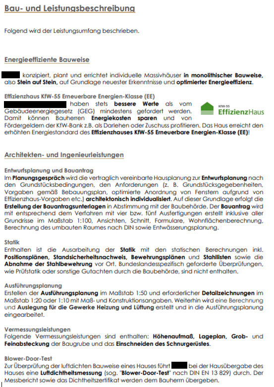

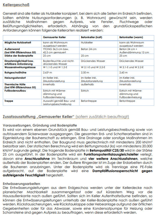

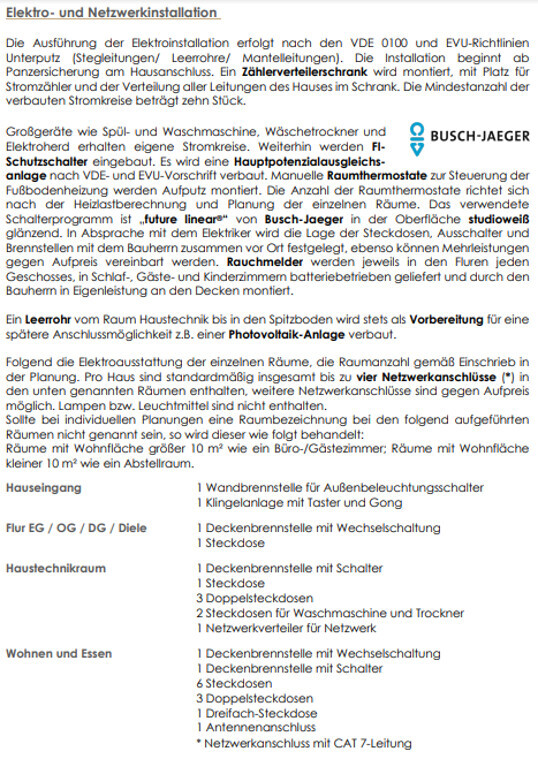

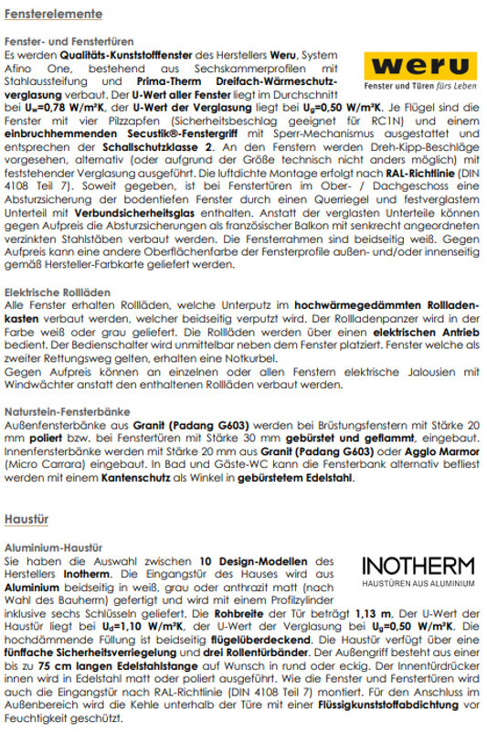

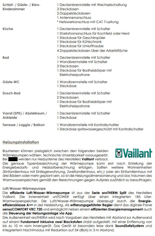

Tortuga12314.10.21 14:58

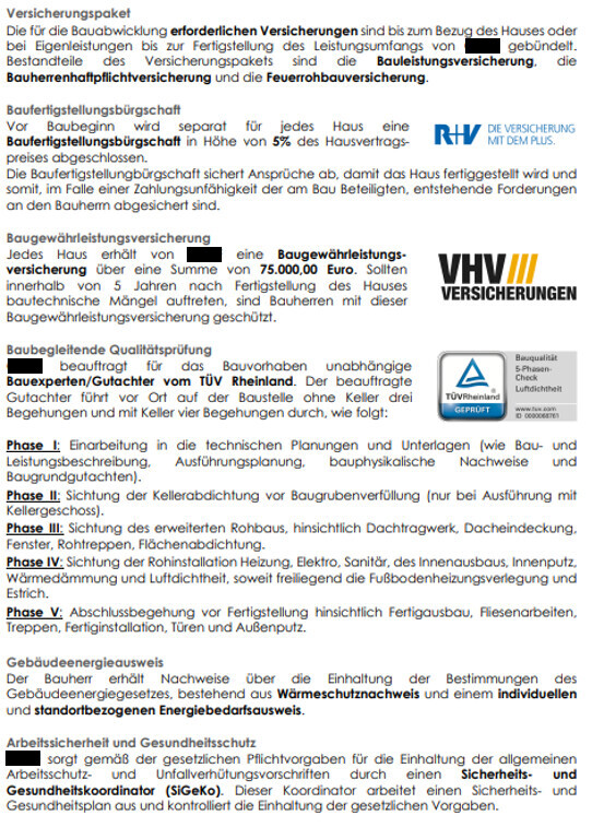

So, wie angekündigt: die Bauleistungsbeschreibung (Rest folgt im nächsten Beitrag)
Dokument mit Bau- und Leistungsbeschreibung; Fokus auf energieeffiziente Bauweise
Versicherungspaket: Bauherrenhaftpflicht- und Bauleistungsversicherung mit R+V/VHV.

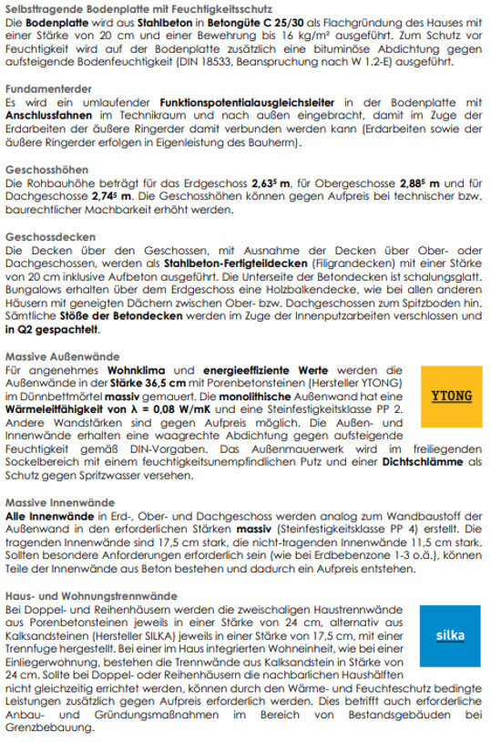

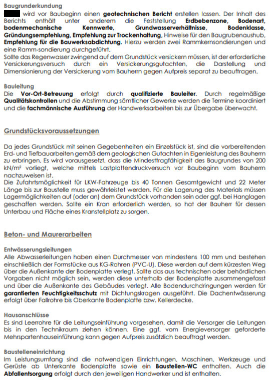

Geotechnischer Bericht mit Bodengrund, Gründungsempfehlungen und Baugrundvoraussetzungen
Technische Spezifikation einer selbsttragenden Bodenplatte mit Feuchtigkeitsschutz und Bauteilübersicht

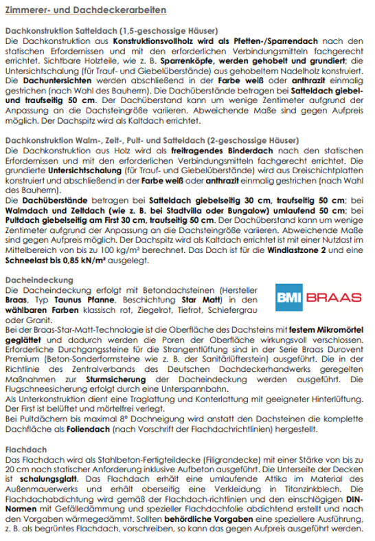

Dokument zur Zimmerer- und Dachdeckerarbeit mit Dachkonstruktionen und Bauteilen.

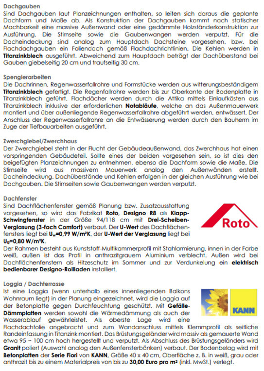

Katalogseite mit Text zu Dachgauben, Spenglerarbeiten, Dachfenstern und Roto-Logo.
Fensterelemente-Produktseite mit Weru-Logo, Text zu Materialien und Sicherheit
Technische Seite zur Elektro- und Netzwerkinstallation mit Raumaufteilung und Steckdosenliste.
Grundriss mit Steckdosen, Schaltern pro Raum und Vaillant Heizungsinstallation (Logo).

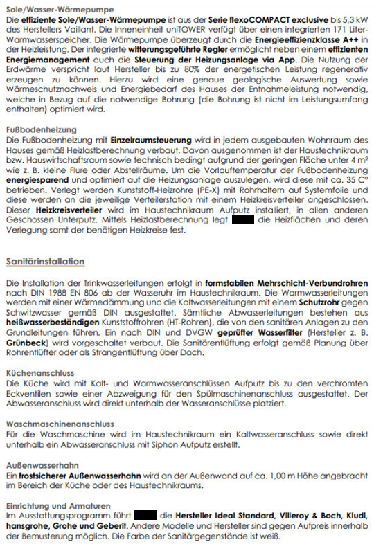

Prospektseite über Sole-Wasser-Wärmepumpe, Fußbodenheizung und Sanitärinstallation.

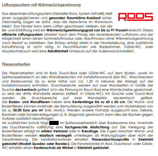

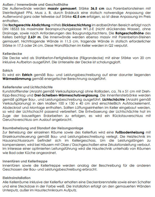

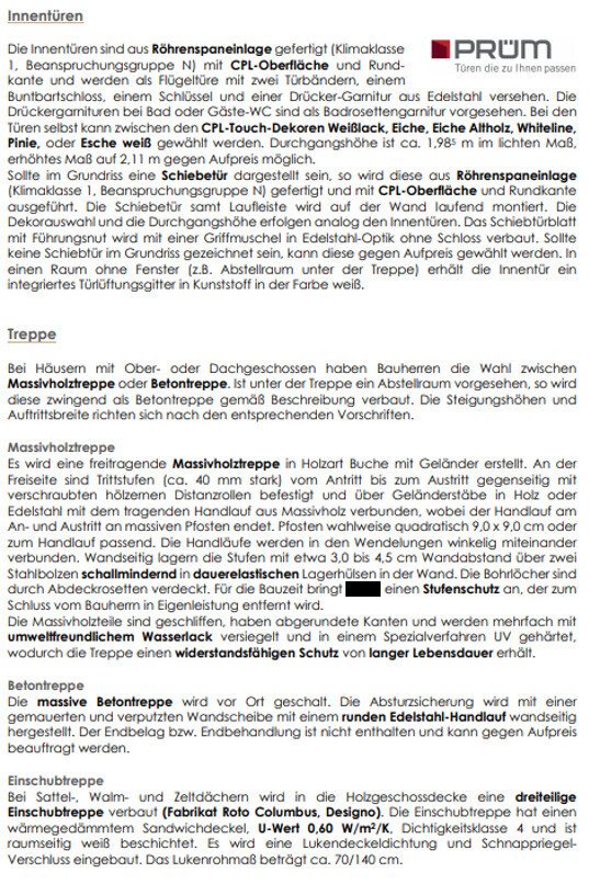

Tortuga12314.10.21 15:01
Der Rest der Bauleistungsbeschreibung:

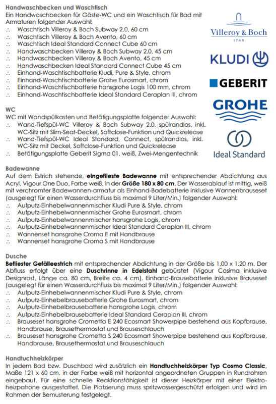

Produktkatalogseite: Badewannen, Waschbecken und Schränke mit Markenlogos.

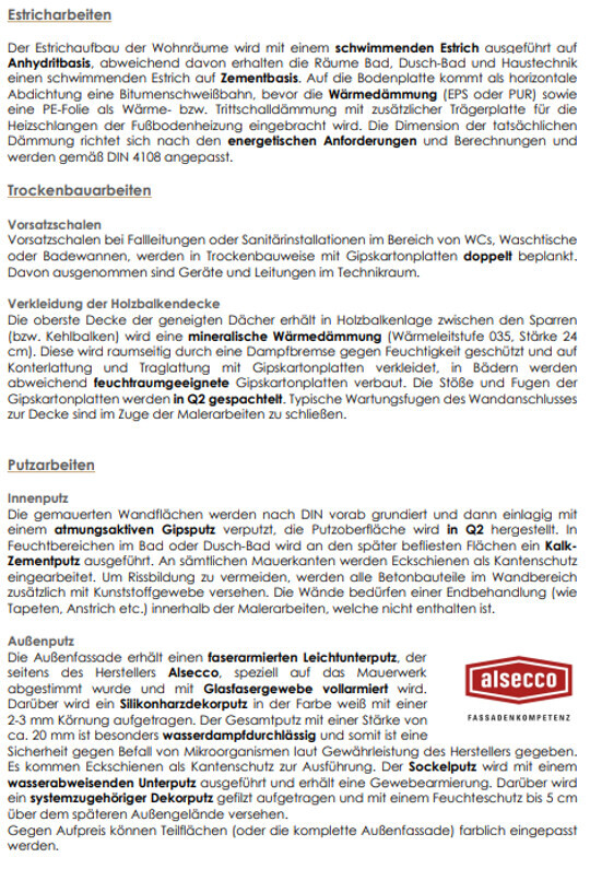

Informationsblatt zu Estrich-, Trockenbau- und Putzarbeiten im Bauwesen.
Informationsseite zu Innentüren mit Röhrenspan-Einlage, PRÜM-Logo.
Dokumentenseite über Lüftungssystem mit Wärmerückgewinnung, rotes Logo, Fliesenarbeiten.
Kellergeschoss: Tabelle zu Nutzbarkeit und Zusatzoptionen für gemauerten & Beton-Keller
Technische Bau-Dokumentation zu Außenwand, Keller, Estrich, Dämmung und Heizung.

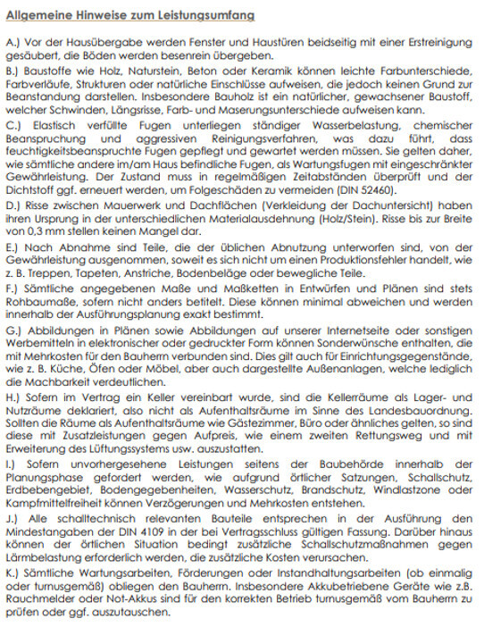

Screenshot eines Textdokuments mit allgemeinen Hinweisen zum Leistungsumfang (A–J).
bauleistungsbeschreibung
