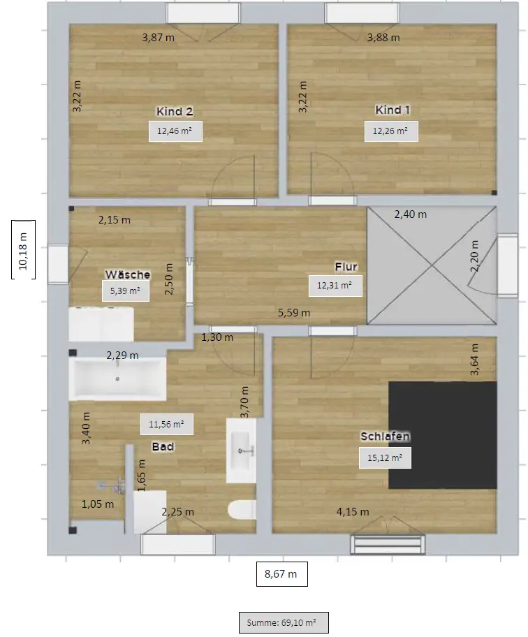

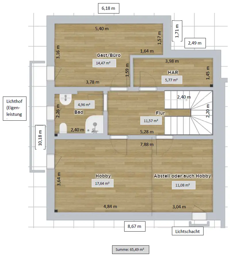

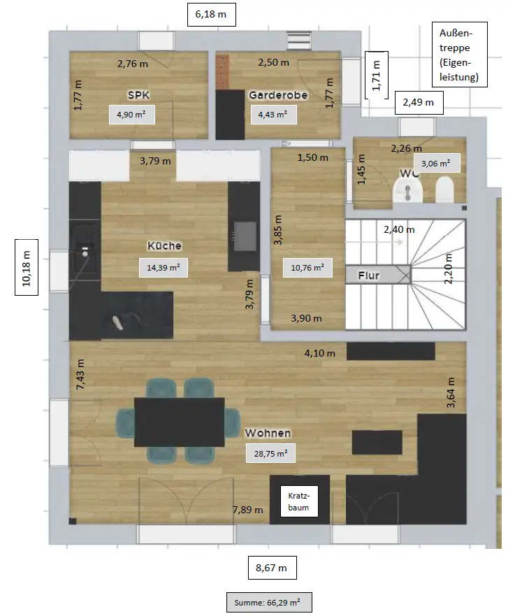

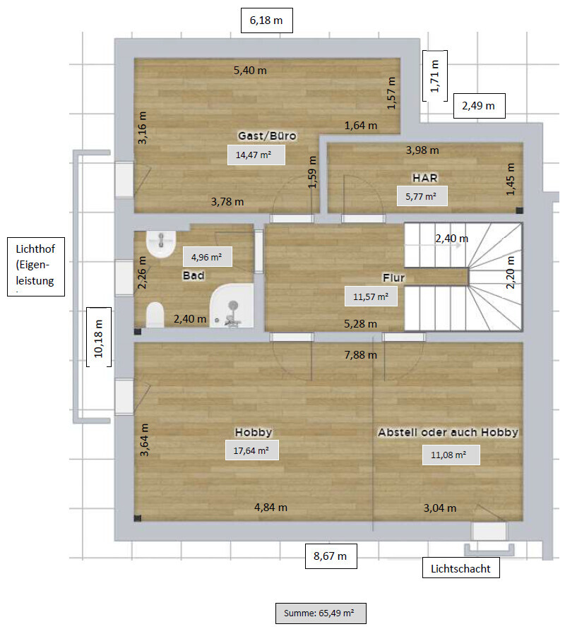

@ypg: warum so traurig... Uns muss das Haus doch gefallen... Solange es grundsätzlich baubar ist und nicht statisch unmöglich oder so...
Hab nochmal ein paar Kleinigkeiten im EG und OG angepasst und das KG verbessert. Und möbliert.
Grundriss eines Hauses: Küche, Wohnen, Flur, Garderobe, SPK, Treppenaufgang.
Grundriss eines Etagenplans mit Gast/Büro, HAR, Bad, Flur und Hobby/Abstellraum.
Grundriss: zwei Kinderzimmer oben, Flur in der Mitte, Bad, Wäsche, Schlafzimmer unten rechts.

Mit Mehrkosten für die Statik würde ich allerdings bei Hang immer rechnen. Bei uns waren es 13500 EUR. Wie wird der Keller abgedichtet? Weiße Wanne hab ich nun nicht gefunden. Die würde ich auf jeden Fall wollen. Eure geplante EL ist schon sehr aufwendig. Plant da viel Zeit ein. Sonst wird zum Schluss aufgrund von Zeitmangel alles nur schnell schnell gemacht und gerade bei den Wänden und Bodenbelägen siehst du das dann ein Leben lang
Tortuga123
Ok, denke wir werden einen 5 stelligen Betrag für die Statik als Puffer einplanen.
Der Keller wird gemauert und mit Dickbeschichtung nach DIN abgedichtet. Wir (bzw unser Tiefbauer) macht dann vor der Verfüllung die Noppenbahn und Drainage.
Ja die EL werden noch aufwändig, weil wir am liebsten überall Fliesen wollen. Wir werden uns aber da auch Hilfe holen und das nicht alles alleine machen zb den Keller könnte man ja eventuell erst auch machen, wenn wir schon drin wohnen, falls uns die Zeit vorher wegrennen würde. Es gibt ja diese Reißverschlusstüren, wo kein/wenig Staub durch geht

Bäder müssen zwar nicht übereinander, aber Bad übern Essbereich sollte man vermeiden.
Kinder lieber in den Süden statt in den Norden.
3,50 WZ-Breite, viele Schlauchzimmer, Eingangsituation mehrfach über Eck nicht einladend.
Bei Treppe mit 2 Meter Treppenloch-Breite kommt man auf 75cm Treppenbreite.
Viele Nischen schlecht nutzbar. Auch der Flur nicht.
Fenster im Wohnbereich sind recht schmal.
Damit ist quasi alles gesagt.
Eingangssituation :oops:
Kinderzimmer vs. OG Flur:oops:
