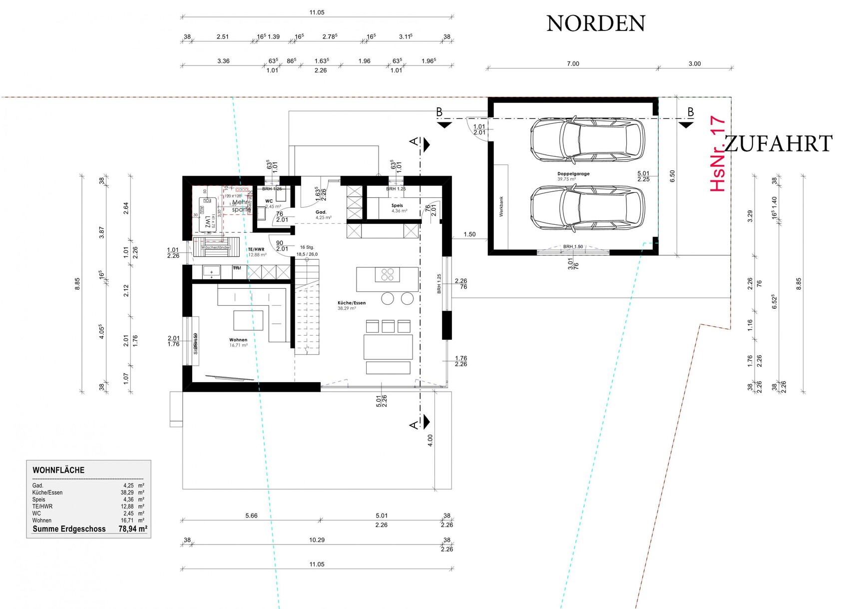

uns würde es sehr freuen wenn ihr unseren Grundriss einmal bewerten könntet. Was ist gut umgesetzt, was ehr nicht. Fehlt etwas oder was wäre besser / sinnvoller?
Wie ihr unten noch lesen könnt, sind wir mit der Garagenplatzierung vor dem Haus unglücklich. Welche Möglichkeiten sehr ihr, wie könnte man es besser machen?

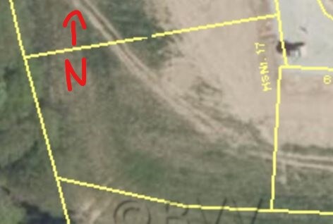

Größe des Grundstücks:
1218 qm
Hang:
Nördlich weniger, fällt Richtung Süden 3 m ab
Grundflächenzahl: 0,3
Geschossflächenzahl: 0,6
Baufenster, Baulinie und -grenze:
3 m
Randbebauung:
Garage / Carport darf Grenzbebaut werden

Größtes Problem ist die Platzierung der Garage vor dem Haus. Das Haus sollte Aufgrund der Hanglage, im Süden des Grundstückes, soweit wie möglich an die nördliche Grenze. Uns mag allerdings die Idee / Planung, die Garage direkt vor das Haus / den Eingang zu setzen nicht so richtig gefallen.
Wir haben darüber nachgedacht die Garage neben das Haus im Westen zu setzen. Allerdings entsteht somit eine sehr lange Zufahrt und da wir bzgl. der Grundstückssituation nicht zu weit in den Süden rücken möchten, wird der Platz für das rangieren mit einem Auto etwas knapp.
Über eine innovative Idee, wie man die Garage am besten zum Haus platziert, wären wir sehr dankbar.

Wie bekommen wir aufgrund der Geländesituation die gewünschte Doppelgarage elegant unter, ohne das diese zu markant vor dem Eingang / Haus steht?

Obstlerbaum19.09.18 13:16Häufig gesehen, nie verstanden: Warum liegt das Schlafzimmer an der Südseite?
Die Abstellflächen finde ich persönlich deutlich zu knapp bemessen, den Abstand Haustüre/Küche zu kurz. Gerade Treppe frisst immer Platz, bei 150qm könnte man sonst noch etwas zusätzlichen Raum rausholen. Geschmackssache.
Dort kannst Du Dir vielleicht auch gleich noch ein paar Feinheiten abgucken. Insbesondere Eingangsbereich und Garderobe find ich von Baufritz besser gelöst.

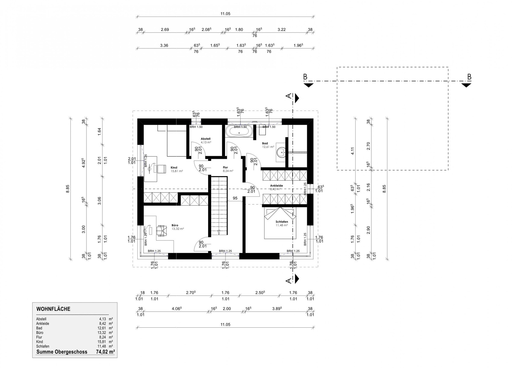

OG:
Was das Kind oben mit der Abstellkammer soll, ist mir nicht klar. Auch find ich die 2 Türen im Bad Mega-blöd. Hier geht es um 2 Schritte auf dem Flur. Und vor Eurem Kind werdet Ihr Euch doch wohl nicht so schämen, dass man sich nicht nackt sehen darf? Daher 1 Tür würde bei mir rausfliegen - vermutlich der Weg durch die Ankleide.

Wir möchten uns gern die Natur und die schöne Aussicht ins Schlafzimmer holen, daher die Süd-Ausrichtung. Über die damit verbundenen Konsequenzen sind wir uns bewusst.
Bzgl. den Abstellflächen müssen wir noch etwas tüfteln.
Die gerade Treppe, ziemlich zentral im Haus, ist für uns ein sehr wichtiger Bestandteil.

Bzgl. der Zimmeraufteilung im OG Kind / Büro sind wir uns noch nicht sicher. Evtl. werden diese beiden Räume noch gedreht. So dass der Abstellraum am Büro anschließt. Die zweite Tür im Bad dient eigentlich ehr der Bequemlichkeit statt der Scham

Der Bebauungsplan sagt, dass der Abstand von Garagen zur angrenzenden öffentlichen Fläche bei direkter Zufahrt mind. 5 m betragen muss. Ausgenommen sind Garagen mit automatischer Türöffnung.
Gerade bzgl. der Garage sind wir uns unsicher ob diese nicht zu präsent vor dem Eingangsbereich und dem Haus steht. Hier sind wir noch auf der Suche nach einer eleganten Lösung bzw. der zündenden Idee...
