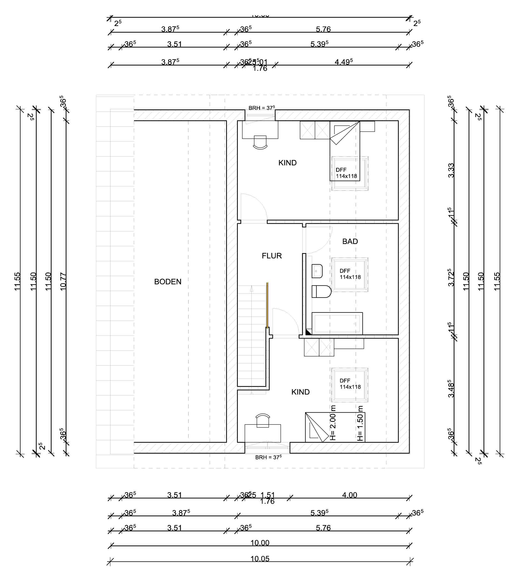

DNL schrieb:
Ich möchte noch mal hinzufügen, dass wir
- mit Pultdach und somit ohne Dachboden bauen
Wenn ein PD erlaubt ist, dann auch ein versetztes PD ... vlt. eine Alternative?
In der Anlage findest Du den Spitzboden eines BV, welches wir in Kürze beginnen werden. Im Haushalt leben bereits 2 Kinder, die Bauherrin ist erneut schwanger; geplant sind - bisher - 5 Kinder. Deshalb sind im Entwurf die Grenzen des B-Planes restlos ausgelotet. Abseits dessen, daß Du wohl kein Bad im Spitzboden brauchen wirst, verdeutlicht der Entwurf jedoch das vorhandene Platzangebot für Stauräume bei versetztem PD
Grüße, Bauexperte
Grundriss eines Obergeschosses: zwei Kinderzimmer, Bad, Flur, Treppenhaus, offener Bodenbereich.

Wir haben im Entwurf - 10.00 x 12.00 m, II-geschossig, 0,70 m Drempel und DN 30° - auch versucht, Alles zu beachten, was irgendwann mal "erforderlich" sein könnte; ein müßiges Unterfangen, allerdings haben unsere Bauherren ihre Ideen mit eingebracht. 5 Kinderzimmer, separater Elternbereich mit Ankleide, Gastzimmer im EG, 2 Bäder + und zus. DU-Bad im EG sowie genügend Stauraum auf allen Etagen. So kommen wir auf round about 230 qm ohne Keller zzgl. Garage 3.00 x 9.00 m; jede Menge Platz also
