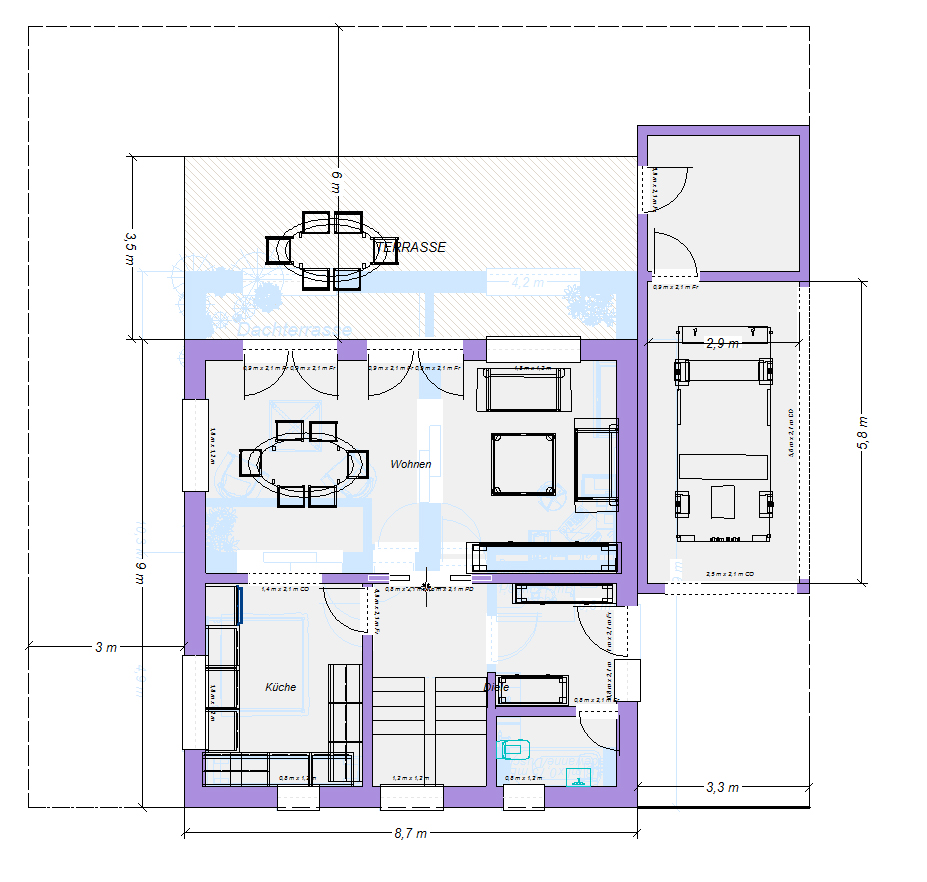

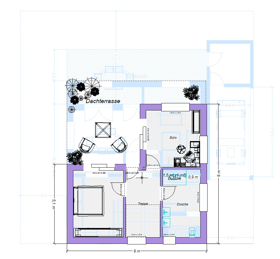

Wenn genug Kohle da wäre, könnte man hier mit Keller und Überhang bauen. So hätte man eine halbüberdachte Terrasse mit einem anschließenden Grünstreifen für wenigstens 3 Grashalme, angenehme Kinderzimmer-Größen und ein Staffel mit 3 Zimmern.
So in der Art:
Zweistöckiges Haus mit Dachterrasse, Balkonmöbeln, Terrasseneinrichtung und Garten.
Zweistöckiges graues Haus mit Carport, rotem Auto und Holzzäunen im Garten.
Grundriss eines Hauses mit Küche, Wohnzimmer, Essbereich, Garage und Terrasse.
Grundriss eines Hauses: zentrale Treppe, mehrere Zimmer, Dusche und Dachterrasse im Außenbereich.
Grundriss eines Hauses mit Dachterrasse, Wohnzimmer, Büro, Schlafzimmer und Dusche
Die altmodischen Zäune, Autos und Möbel bitte nur als Gedankenstütze werten. Die Küche könnte man evtl. auch noch offener mit Insel planen, falls gewünscht.
Die Baulinie an der Straße find ich jetzt gar nicht mehr so schlecht, wenn es wirklich alle machen. So eine ruhige Spielstraße, wo die Kinderzimmer sich vorn treffen und die Eltis aus der Küche zum Abendbrot rufen - das hat was uriges und kann ich mir wunderbar vorstellen, wenn man sich mit den Nachbarn gut versteht.

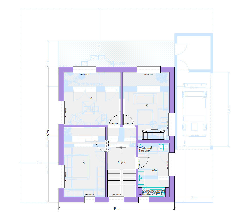

Chic schaut es aus! Es sind ein paar coole Ideen dabei, ich vermute jedoch, dass ein Übergang sich nicht realisieren lässt laut Bebauungsplan. Das gleiche für die Dachterrasse, obwohl ich mir da gar nicht so sicher bin und auf jeden Fall nachfragen werde. Was ist das für ein Programm was du benutzt hast? CAD?
kaho674
26.01.20 13:03

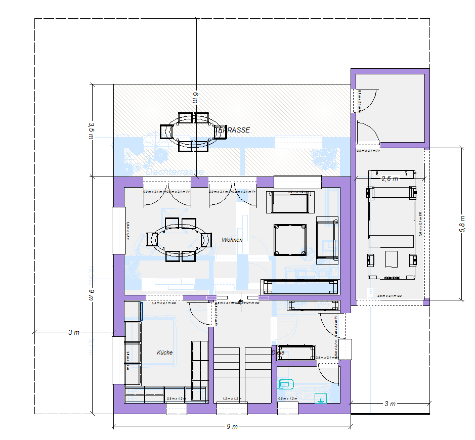

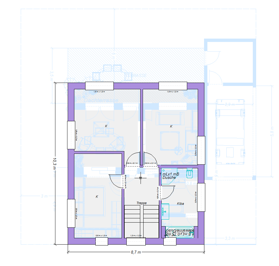

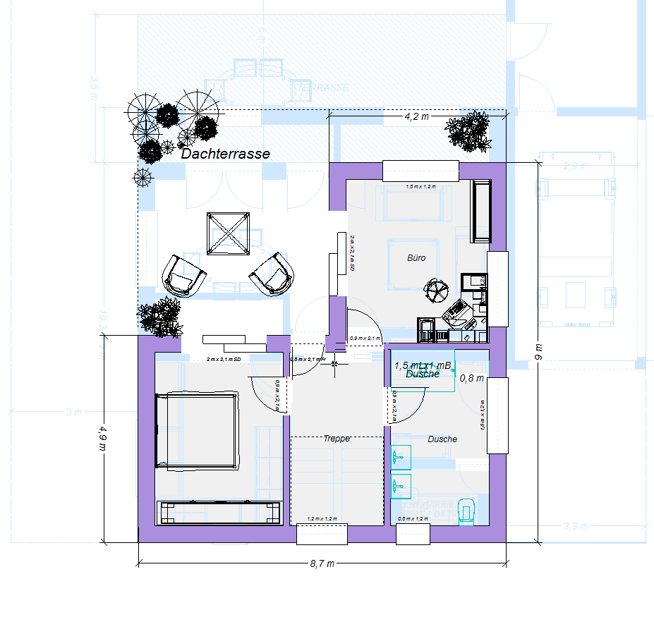

Huch, ich Idiot. jetzt bin ich doch glatt über die Grundflächenzahl geschlittert. Ja, da müssen noch paar Zentimeter weg. Eher so:
Grundriss eines Hauses mit Küche, Wohnzimmer, Essbereich, Terrasse, Treppe und Garage.
Grundriss eines Hauses mit zentraler Treppe, mehreren Zimmern und Bad mit Dusche.
Grundriss eines Hauses mit Dachterrasse, Büro, Dusche, Treppe, Schlafzimmer und Gartenpflanzen.
Oder was spricht sonst dagegen?
Ich nutze Architekt 3D von Anno dazumal - man sieht's an dem alten Gedöns. Aber für Skizzen reichts.
