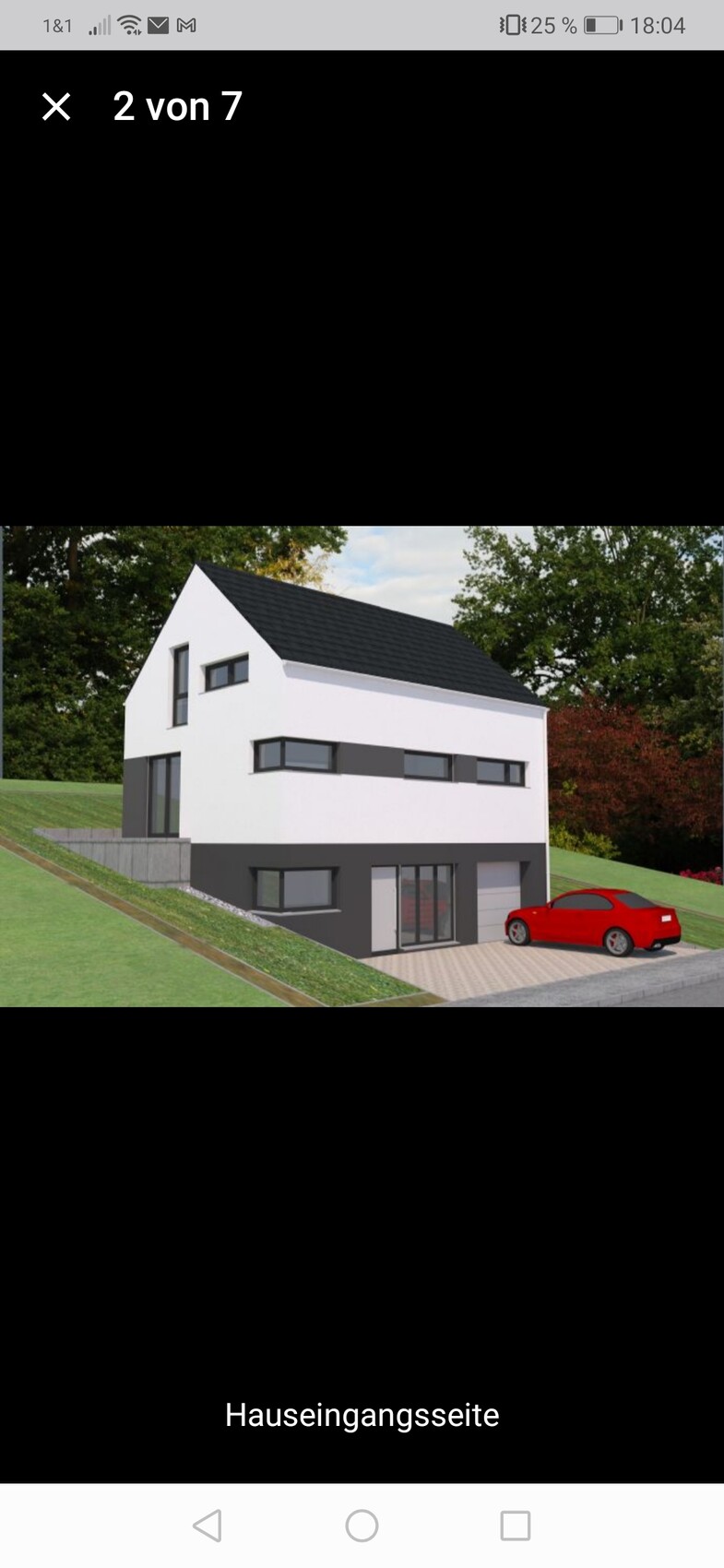

Ja Rohbau stelle ich mit meinem Vater zsm. Haben wir vor 8 Jahren genauso gemacht, hat sehr gut geklappt. Aber ich sehe es mittlerweile auch ein das die Stadtvilla definitiv nicht zu diesem Grundstück passt! Werde den Architekt am Montag anrufen und ihn von meinem Vorhaben berichten . Anbei mal ein Bild, ich denke sowas in der Art mit evtl. Anderen Maßen müsste auch vom Bebauungsplan funktionieren.
Moderne zweigeschossige weiße Hausfassade am Hang mit Garage, rotem Auto und Bäumen im Hintergrund.
Dann hast aber ein 2,5 Haus ist das im Budget? Stell mal die Grundrisse von dem Haus ein.
Hast Du meinen Vorschlag mal angeschaut? Der ist deutlich besser auf Dein Grundstück zugeschnitten. Garage im Sueden des UG macht keinen Sinn. So wenig Fenster Richtung SuedWesten ebenso nicht.
Stell mal die Bedingungen des Bebauungsplan ein. Darf die Garage an die Grenze?
