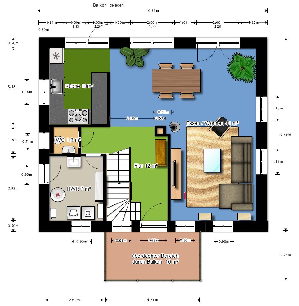

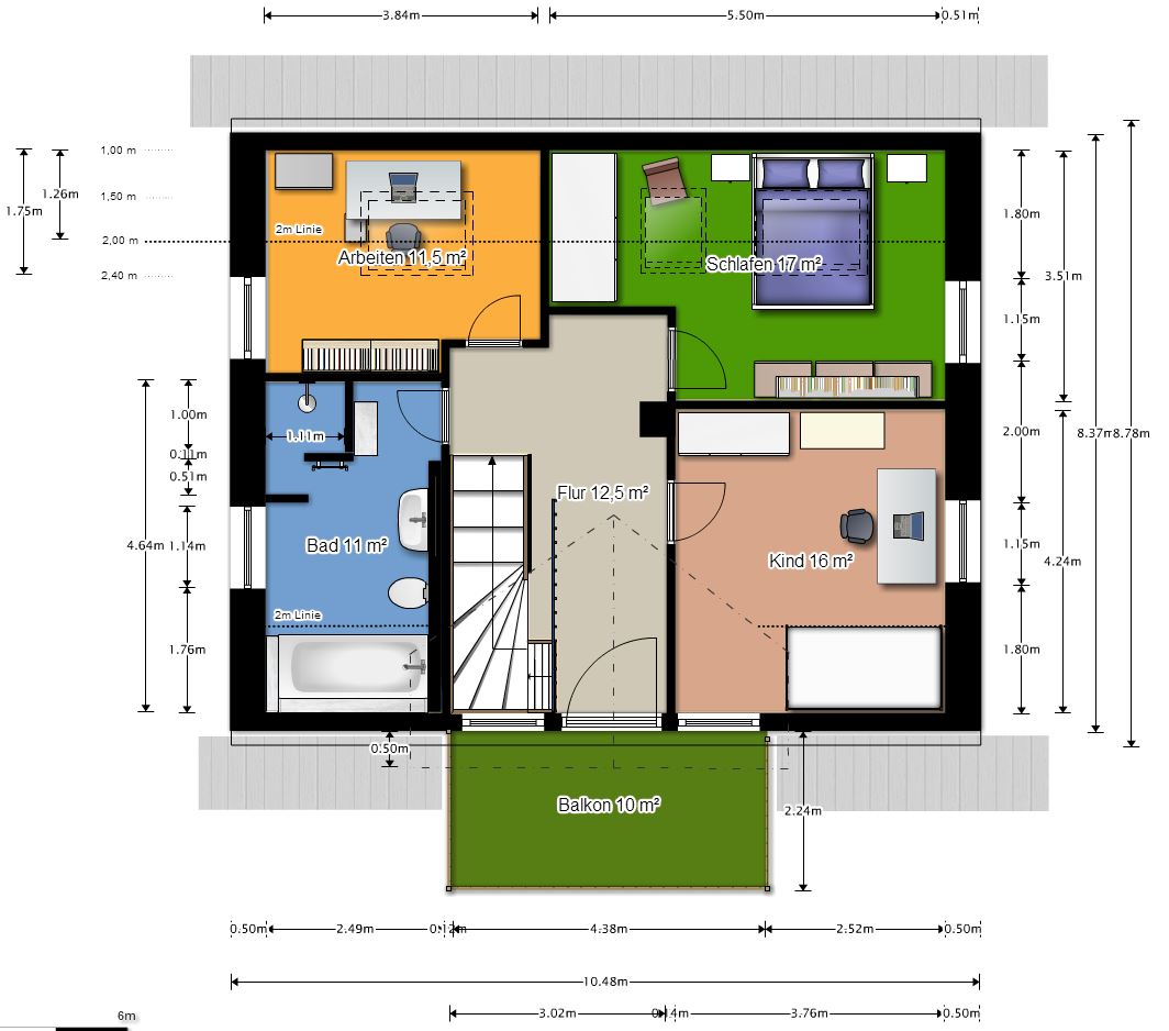

Ich poste dann mal den Entwurf des Planers.
Caprizios
Hallo zurück!
So, einen Termin beim Planer hat es gegeben. Die grundsätzlichen Probleme habt ihr ja bereits erkannt und vermittelt; da war ich also darauf vorbereitet
Kleine aber feine Änderungen haben nun einen neuen Entwurf hervorgebracht den ich Euch nicht vorenthalten möchte...
Treppe ist nun 3,50 m lang und zusätzlich über Eck und die Loggia wurde durch einen Balkon ersetzt. Damit könnte es jetzt in die Detailplanung bzw. zu einem richtigen Grundriss kommen
Viele Grüße - schönes Wochenende!

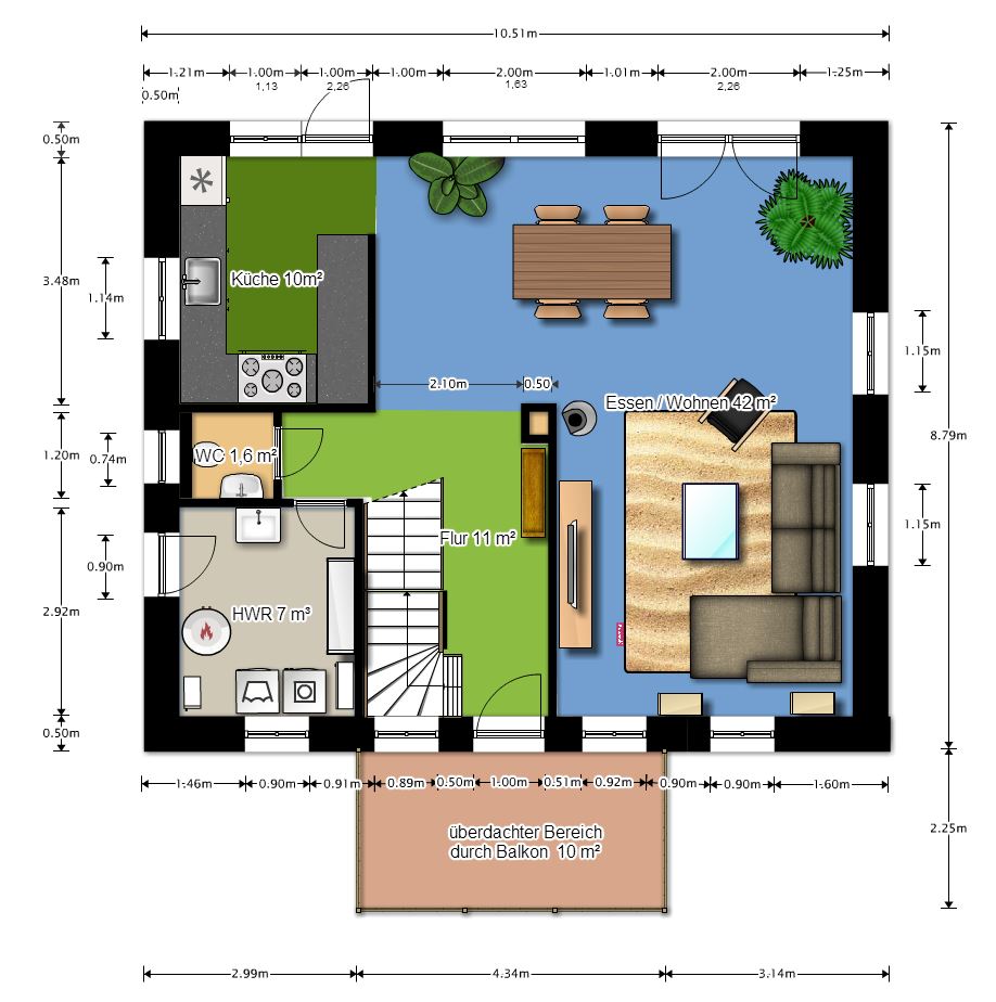

Caprizios
Ja, berechtigter Einwand.
Habe mal den Flur um 25cm verkleinert. Sind jetzt also 4m breite beim Wohnzimmer....
Grundriss eines Hauses mit Küche, Ess-/Wohnbereich, Flur, HWR, WC und Balkon.

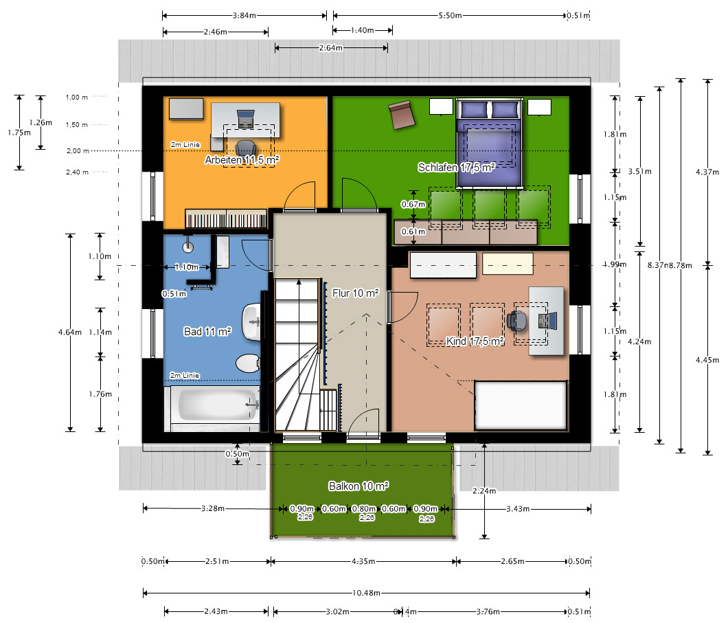

Curly
ich würde im Schlafzimmer oben die Türe nach links versetzen und diese Ecke zum Arbeitszimmer weglassen. Dadurch passt auch ein 3,5m Schrank ins Schlafzimmer. So wie es jetzt ist, geht die Schrankfläche verloren. Im EG wäre mir der Platz für die Garderobe zu klein.
LG
Sabine
Caprizios
Hallo Sabine!
Du meinst ungefähr so? Habe nur bedenken das der Platz zwischen Bett und Schrank etwas eng wird...
Das Thema Garderobe entspannt sich etwas, da sich Jacken etc. auch unter der Treppe sowie im Hauswirtschaftsraum verteilen.
