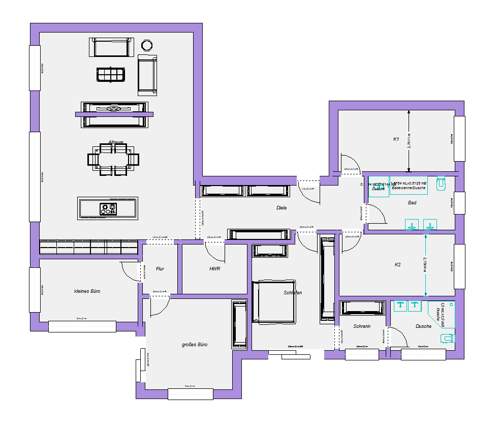

16.03.18 21:06
Hallo Zusammen
Nochmals Danke für die vielen Tollen Ideen. Gerne möchte wir euch Feedback zu den Vorschlägen geben:
Generell zu den div. Vorschlägen mit dem Büro im Wohnzimmer:
Mit dem Büro im Wohnzimmer können wir uns nicht ganz abschliessend anfreunden, am liebsten wäre uns noch ein weiter Raum der als Büro/Gästezimmer genutzt werden könnte.
Aber evtl. wäre es eine Variante das Büro rechts an die Wand zu schieben und mit einer «Glastür» zu schliessen?
Eine Raumteilung im Wohnzimmer würden wir aber begrüssen

Du solltest die Fensterfront mal in einem Grundriss aktualisieren.
Und, ganz dringend mit dem Architekten klären, was wirklich gemacht werden kann. Mattes Vorschlag setzt ja Badleitungen an Stellen voraus, wo noch gar nichts war. Kritisch ist immer der WC-Abfluss. Auch, was an den Fenstern planrechts und und planunten noch gemacht werden kann. Denn, mit den vorhandenen Fenstern wird es echt schwierig.
In meinen Vorschlägen das "Feierabendbüro" .. in keinem Fall rechts an die Wand .. fände ich raumzerstörend und das Feierabendbüro hat dann wenig von der Fensterfront. In den Vorschlägen gab es übrigens Gästezimmer noch extra.

Hab Euren eigenen Entwurf 3 mal als Grundlage genommen.
Was ich hasse, sind Bäder ohne Fenster im Neubau. 11m² Kinderzimmer fand ich auch zu geizig.
2D-Grundriss eines Hauses mit Küche, Wohnzimmer und Schlafzimmer, Flur und Bürobereiche
