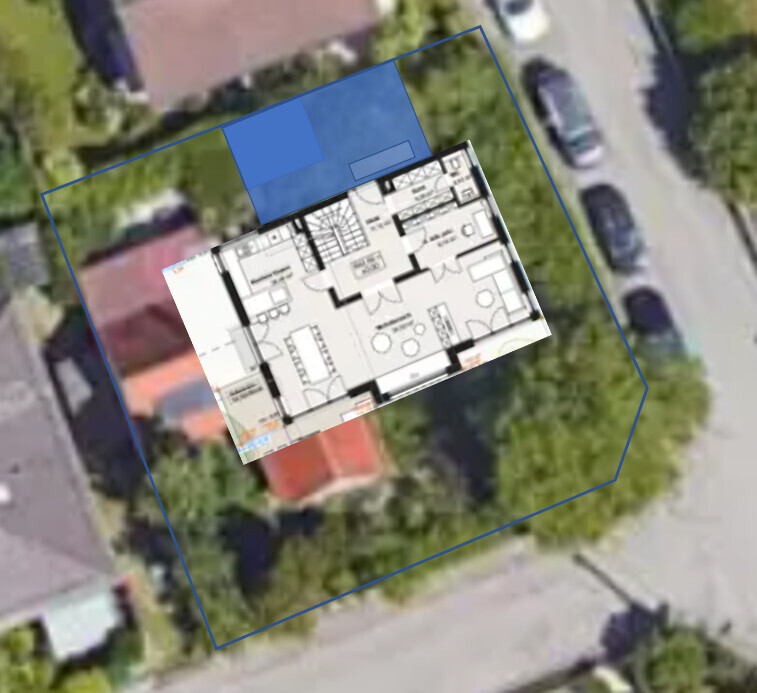

Ich würde das Haus so weit wie möglich nach Osten rücken.
Im Norden 5 m.
Vermutlich sprechen irgendwelche Abstandsregeln (die ich eh nicht nachvollziehen kann) dagegen.
Das Haus gedreht spricht mMn nix dagegen. Abgesehen von den geringen Mehrkosten beim CP.

Ich habe mal nachgerechnet. Bei Dir sollten im Osten 3,2m Abstand ausreichen. Laut BYBO 0,4 * h max
