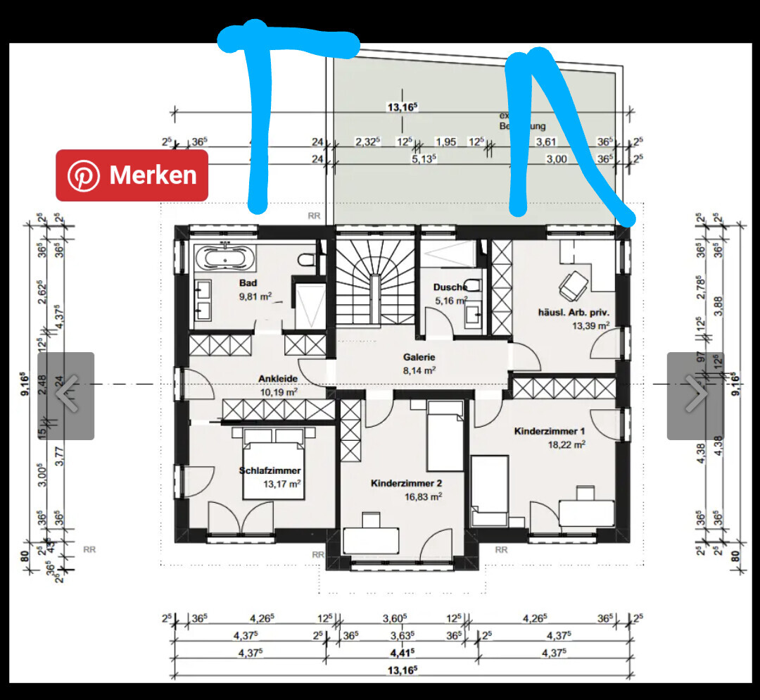

Finde auch nichts bis auf die Garderobensituation. Nur wo ist das Gästezimmer?
hanghaus2023
16.06.23 09:53
Das gefaellt mir sehr gut.
Einige kleine DInge die mir so aufgefallen sind.
Die Türen vom WZ ins Büro sollte man weglassen.
Wenn die Wäsche im Keller gemacht wird, dann unbedingt hinter der Dusche einen Abwurfschacht vorsehen.

Bei der Allraumgröße im EG vielleicht überlegen, ob man die geplante Raumhöhe von 2,53m noch etwas erhöht. Man muss dabei natürlich die Treppe im Blick haben.
Stimme vollkommen zu, das war tatsächlich auch mein Gedanke. Wir werden mindestens auf 2,70m gehen.

Als Idee zum Carport. Wir haben den fast gleich. Habe nur zwei mögliche Verbesserungen:
  • Die Tür hinter Auto wird nicht immer praktisch sein da man oft nah ran fährt. Ggfs. kommt da auch die Wallbox ran mit Kabel. Wir haben eine außen liegende breite Schiebetür am linken Durchgang. So dass man mit innen Sachen stellen kann und von Breite sogar mit Fahrrad reinfahren kann. Finde ich super vom Praktischen Effekt. Damit würde ggfs. auch die andere Türe zum Garten hinfällig. Schnell nutzbare Stellfläche ist hier immer gut
  • Schon Mal dran gedacht das Carport nach hinten zu schieben bis an das Fenster und vorne die Verdachung a la einem Dreieck zu machen? Hab ich hier im Baugebiet gesehen. Super Idee. Auch würde das vordere Zimmer noch etwas mehr Licht abbekommen
  • Evtl. Wasserhahn und Strom auf Gründach legen.

Ach ja... Bei uns ging es nicht aber wenn ihr den Platz habt würde ich Carport einfach so breit machen dass zwei Autos nebeneinander parken können.
