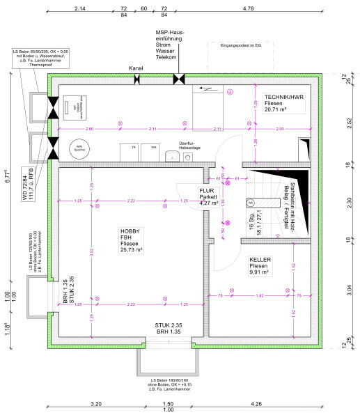

Servus Hausbau-Forum,
zunächst ist ein Wort der Entschuldigung angebracht. Vielleicht erinnern sich manche an meinen letzten Thread mit einer fast fertigen Planung. Leider ist dieser aus verschiedenen Gründen nie realisiert worden, die ich hier nicht ausbreiten will. Ich bitte um Verzeihung, dass ich dies nicht mehr in dem Forenbeitrag kommentiert habe, will den Thread jetzt aber auch nicht mehr durch einen neuen Post hochschieben. Ich habe viel von Euren Kommentaren gelernt. Die gute Nachricht: Eure Unterstützung war nicht umsonst, viel Feedback ist in eine neue Planung eingeflossen!
Mittlerweile sind wir in der Planung eines quadratisches Einfamilienhaus auf einem etwas kleineren Grundstück. Die Werkplanung wird in den nächsten Wochen abgeschlossen, hier besteht also Sicherheit, dass der Entwurf realisiert wird. Ich will Euch also durch neue Bilder/Entwürfe entschädigen und freue mich natürlich wieder auf konstruktives Feedback!

Was gefällt nicht? Warum? | Kelleraufteilung wirkt noch nicht ideal (Nutzung Hobby und Gäste, Speisekammer, Aufbewahrung), wenig natürliche Beleuchtung Treppe

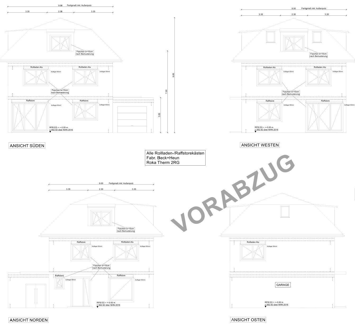

  • Insbesondere Ideen zur Außenansicht: Wir wollen von außen ein "schönes Haus" bauen, nicht nur ein funktionales.
  • Seht Ihr No-Gos incl. Begründung und Ideen?

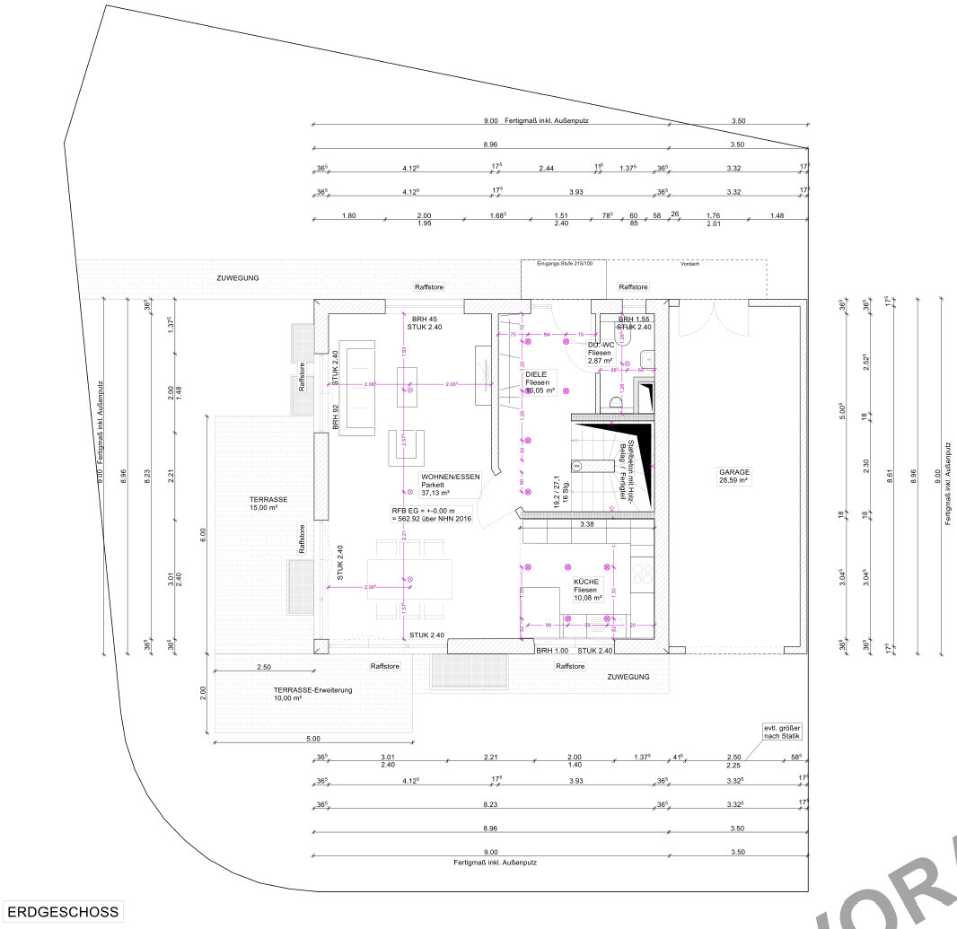

Grundriss Erdgeschoss: Wohnbereich, Küche, Bad, Terrasse und Garage.

Grundriss eines Kellergeschosses mit beschrifteten Räumen, Flur, Technik und Maßen.

Architektenzeichnung: Mehrfamilienhaus mit Ansichten Süden, Westen, Norden und Osten, Garage

Guten Abend, ich gehe nur mal auf die schnelle auf eine Sache ein, dir mir bzgl. eures Esstisches aufgefallen ist. Passt die angegebene Größe zu den Raummaßen?
LG Jasmin
F
fabreit
03.05.24 21:45
LG Jasmin
Danke Dir - der Tisch ist natürlich 1m x 2m und verlängerbar auf 1m x 3m... Editieren kann ich den Post wohl aber nicht mehr.

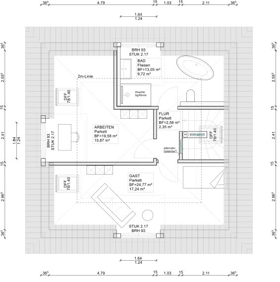

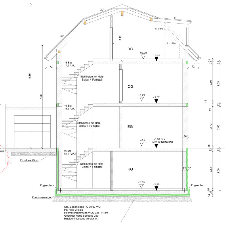

Beim Thema Grundrisse sind alle hier viel besser, als ich... Aber an die Badewanne im DG komplett hinter der 2m Linie würde ich mal ein Fragezeichen malen wollen. Wenn ich das richtig erkenne, steht die ausserhalb der Gaube, oder? Das wird verflucht eng. Besteht die Option, die direkt auf den RF zu stellen und die Fussbodenaufbauhöhe einzusparen zugunsten der Kopffreiheit? Oder soll die freistehend werden? Wir bauen gerade direkt parallel auf der 2m Linie, liegen 10cm innerhalb der Estrich/Dämmebene und haben noch 16cm mehr Kopffreiheit aufgrund des offenen Dachstuhles (die 2m beziehen sich auf den Beginn der Balken und Oberkante Fertigfußboden). Weniger würd ich das im Einfamilienhaus ganz definitiv nicht haben wollen - ganz abgesehen von der Schwierigkeit mit der Abdichtung gegen Spritzwasser und eben kaum vorhandener Kopffreiheit... Die DN dort ist 45 Grad?
03.05.24 22:14
Wird ne enge Kiste… muss ich noch mal genauer schauen. Funktionieren wird er wieder, wenn auch mit Haken.

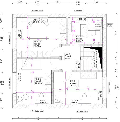

In meinem Auge brennt die Toilette im OG bzw. das ganze Bad.
Einen ersten Vorschlag habe ich: die Garage ganz nach planoben schieben.
